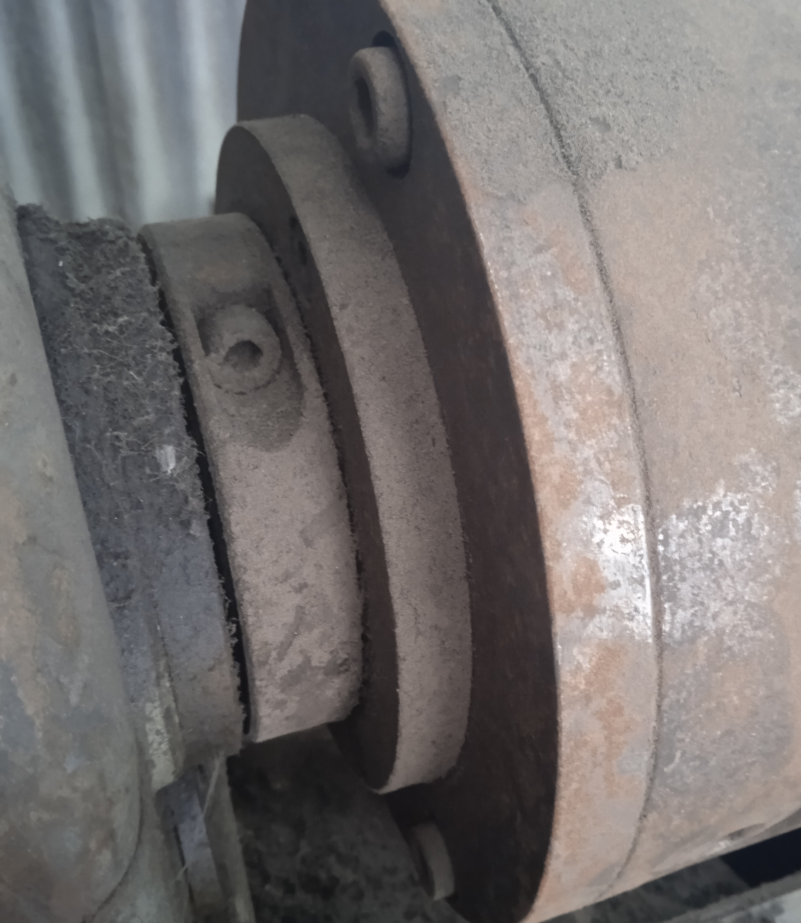

matteush pisze:Co masz na mysli mówiąc przejściówkę?
W tym przypadku przejściówka to stalowy krążek z jednej strony pasujący do tego zabieraka, a z drugiej pasujący do docelowego uchwytu.
Gdyby po prostu zatoczyć ten zabierak pod uchwyt 125 to zawiesi się on na gwincie wrzeciona.

rc36 pisze:Gdyby po prostu zatoczyć ten zabierak pod uchwyt 125 to zawiesi się on na gwincie wrzeciona.
albo się nie zawiesi, na dwoje babka wróżyła.
najpierw, dobrze by było wszystko pomierzyć.

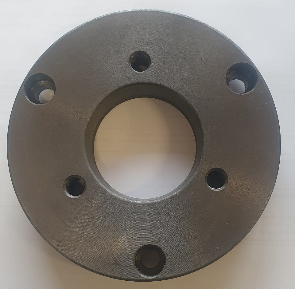

Rozumiem ze masz na myśli taki krążek z otworami gwintowanymi pod mój "zabierak" i z dugiej strony otwory przelotowe na rozstaw przyszłego uchwytu. Zdjęcie poglądowe. Obrazek
Dodane 2 minuty 20 sekundy:
Jeżeli tak to mógłbym iść w uchwyt 160 z tym rozwiązaniem.

matteush pisze:Rozumiem ze masz na myśli taki krążek z otworami gwintowanymi pod mój "zabierak" i z dugiej strony otwory przelotowe na rozstaw
Dokładnie tak jak piszesz.

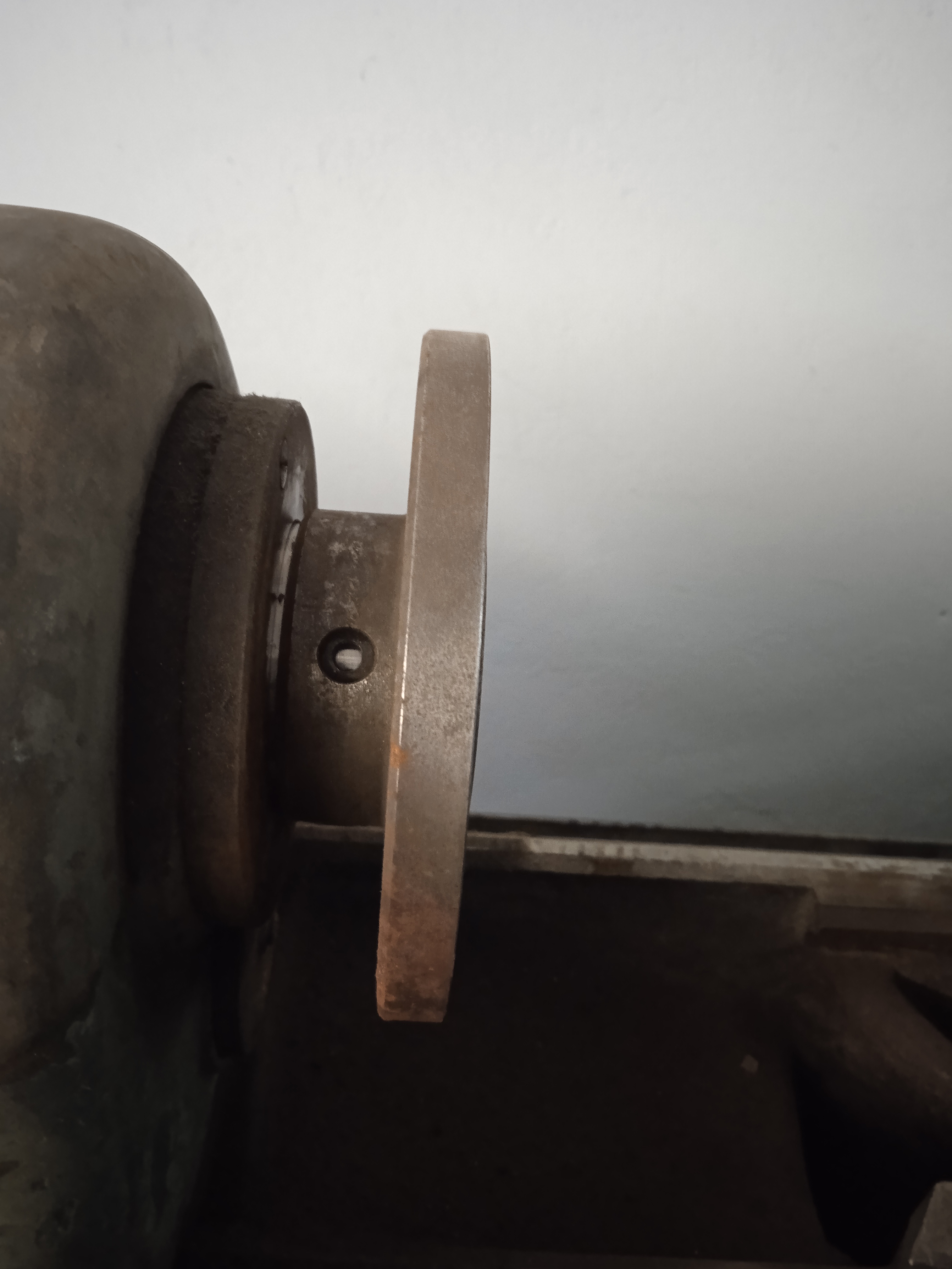

A jak zabezpieczyć mocowanie na gwincie wrzeciona żeby sie nie odkręciło np. na lewych obrotach? W tej mojej tarczy są 3 otworki ⌀ 10 zwężone dołem na ⌀ 6 ale przelotowe wiec nie ma mozliwosci wkręcenia tam np. robaczków.

Powiercić jeden otworek wiertłem fi10.2 i nagwintować M12.
Wkręcić wkręt dociskowy (robaczka) z mosiężną końcówką i docisnąć do wrzeciona.

Mało miejsca, wyszło by jakieś 8mm gwintu.. Są takie robaczki z mosiądzem?

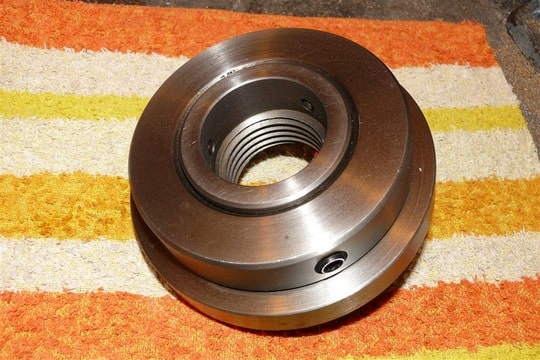

Swoją drogą znalazłem jeszcze inne rozwiązanie - chyba przecięta tuleja i skręcana tylko ona nie ściśnie mojej...

Obrazek Druga mozliwość to tuleja z trzema otworami gwintowanymi pod robaczki w miejscach otworów na zabieraku.
https://www.kipp.pl/pl/pl/Produkty/Elem ... skowe.html

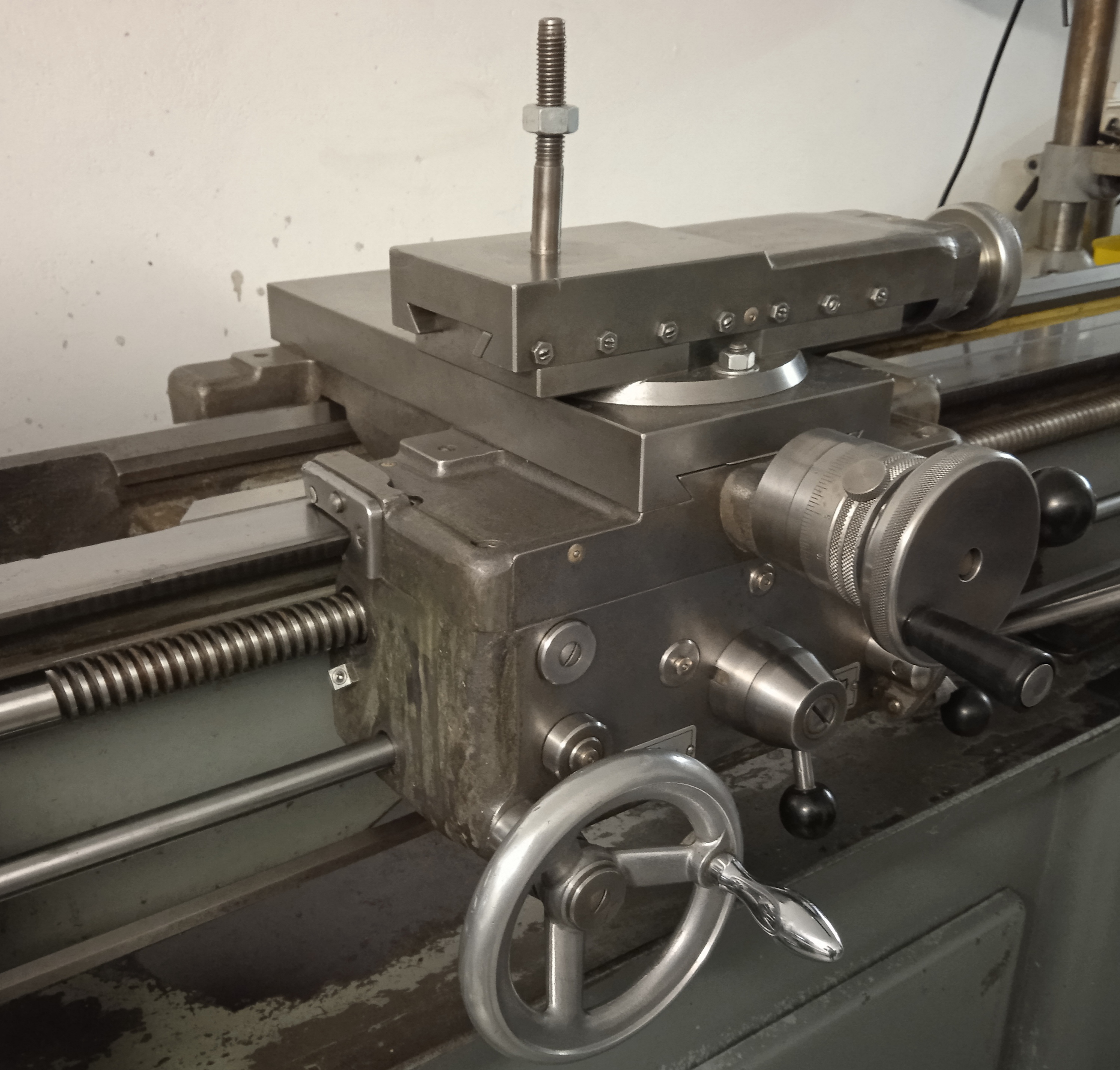

Potrzebuję jeszcze imak nożowy. Szerokość sanek mam 90 mm więc pewnie 90x90 byłby najlepszy. Wysokość od sanek do osi wrzeciona 22,5mm. Z sanek wystaje szpilka m12. Na jakie noże mam szukac imaka? 16mm? I czy ma ktoś moze taki imak jaki byłby odpowiedni do yej maszyny.

matteush pisze:Wysokość od sanek do osi wrzeciona 22,5mm. Z sanek wystaje szpilka m12. Na jakie noże mam szukac imaka? 16mm? I czy ma ktoś moze taki imak jaki byłby
Dobrze zmierzyłeś? bo jeśli tam jest 22,5mm to przy nożu 1616 grubość spodu imaka musiała by mieć grubość tylko 6,5mm.
