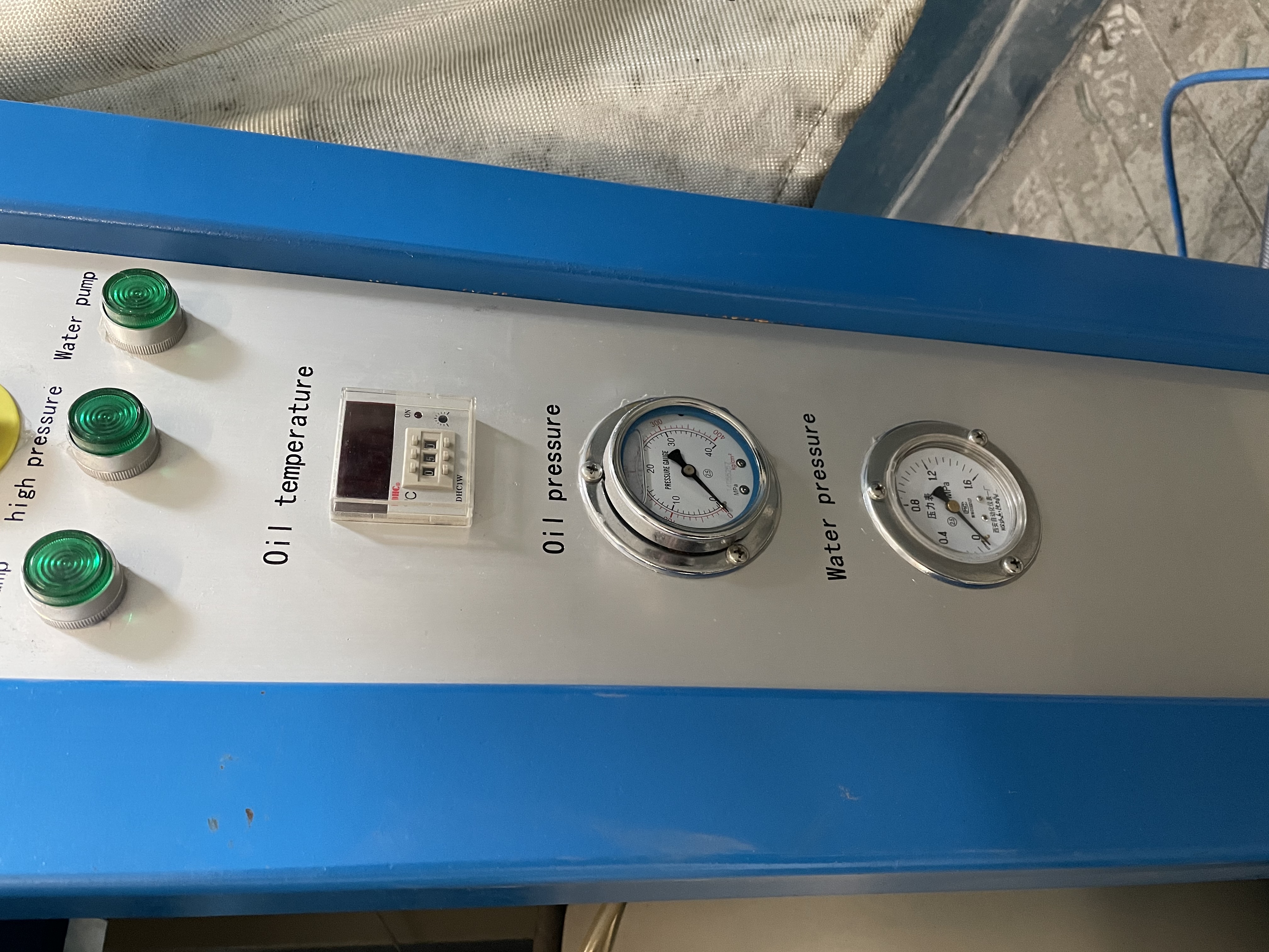

Najczęściej na zegarze na pompie jest pokazywane ciśnienie oleju hydraulicznego, żeby przeliczyć to na ciśnienie wody trzeba pomnożyć x20 (najczęsciej)- wtedy można poznać jakie jest ciśnienie wody. Typ pokrętłem regulujesz ciśnienie hydrauliczne- czyli pośrednio ciśnienie wody.

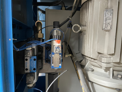

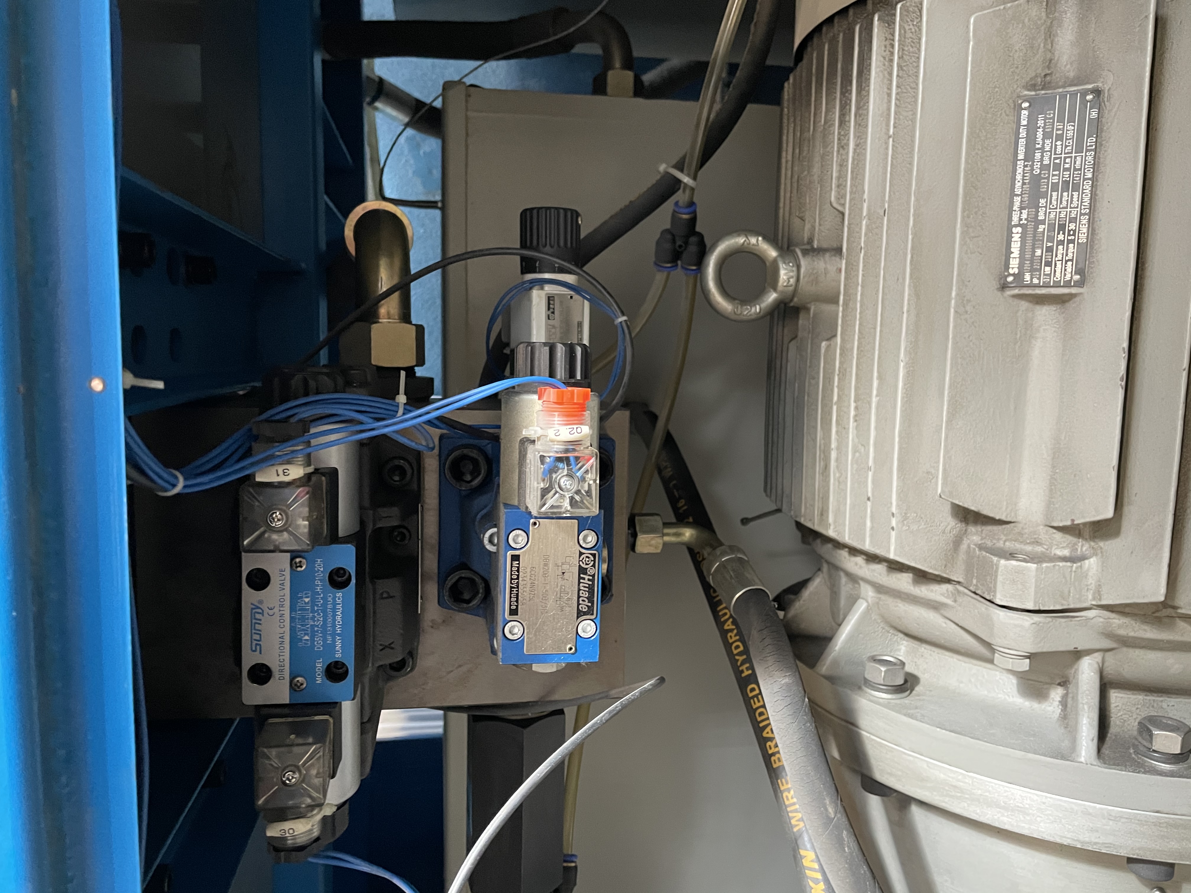

W tej pompie są 2 pokrętła, szczerze mówiąc myślałem wrzucić manometr do 6000 bar na wylocie, ale spróbuję tak jak piszesz.
Zrobię zdjęcia tych pokręteł.

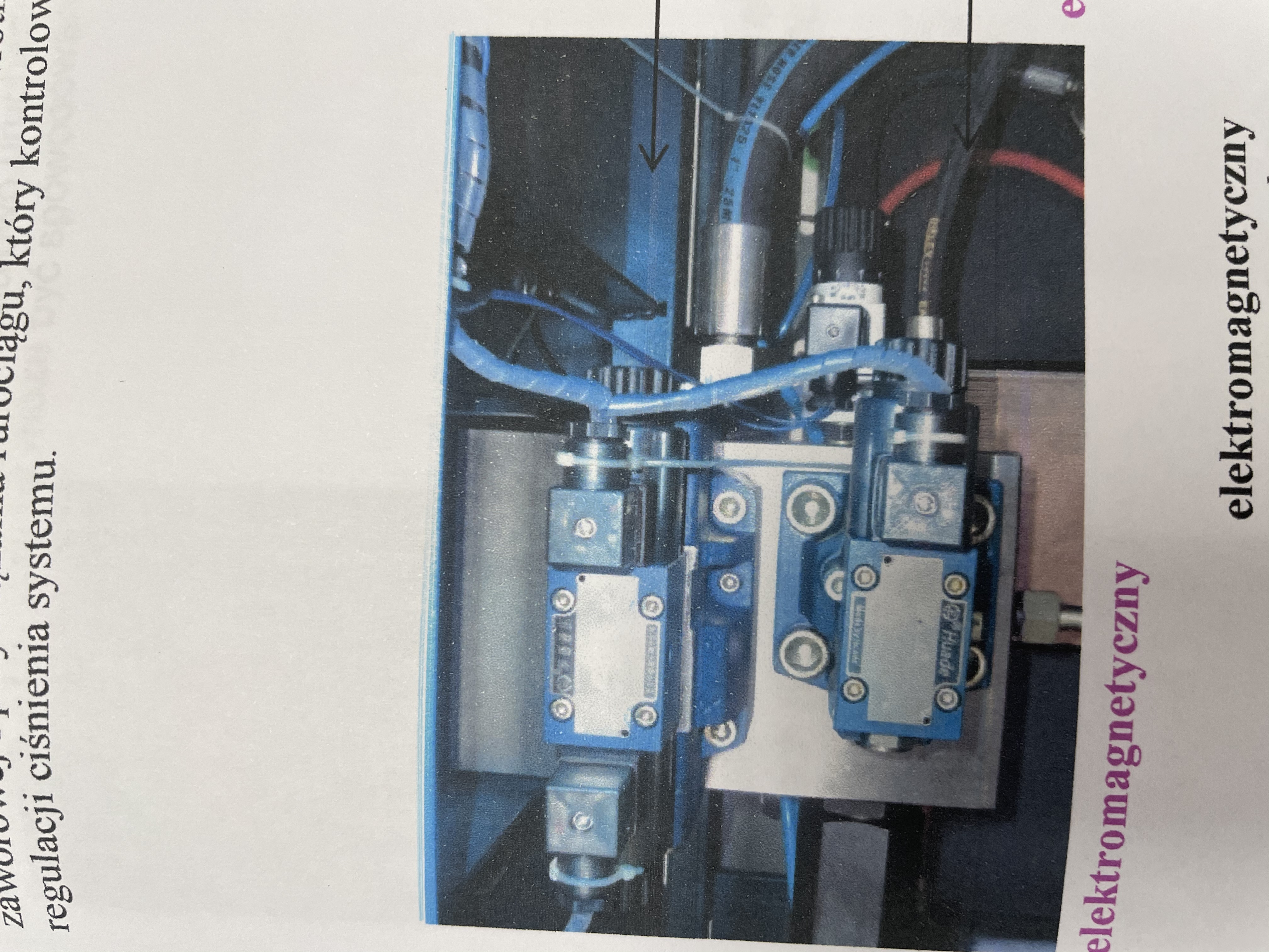

Nie widziałem tej pompy więc ciężko powiedzieć, może być taki, że jedno pokrętło ustala zakres dla niskiego ciśnienia wody a drugie od wysokiego. Wrzuć kilka zdjęć tej pompy i samego wzmacniacza.

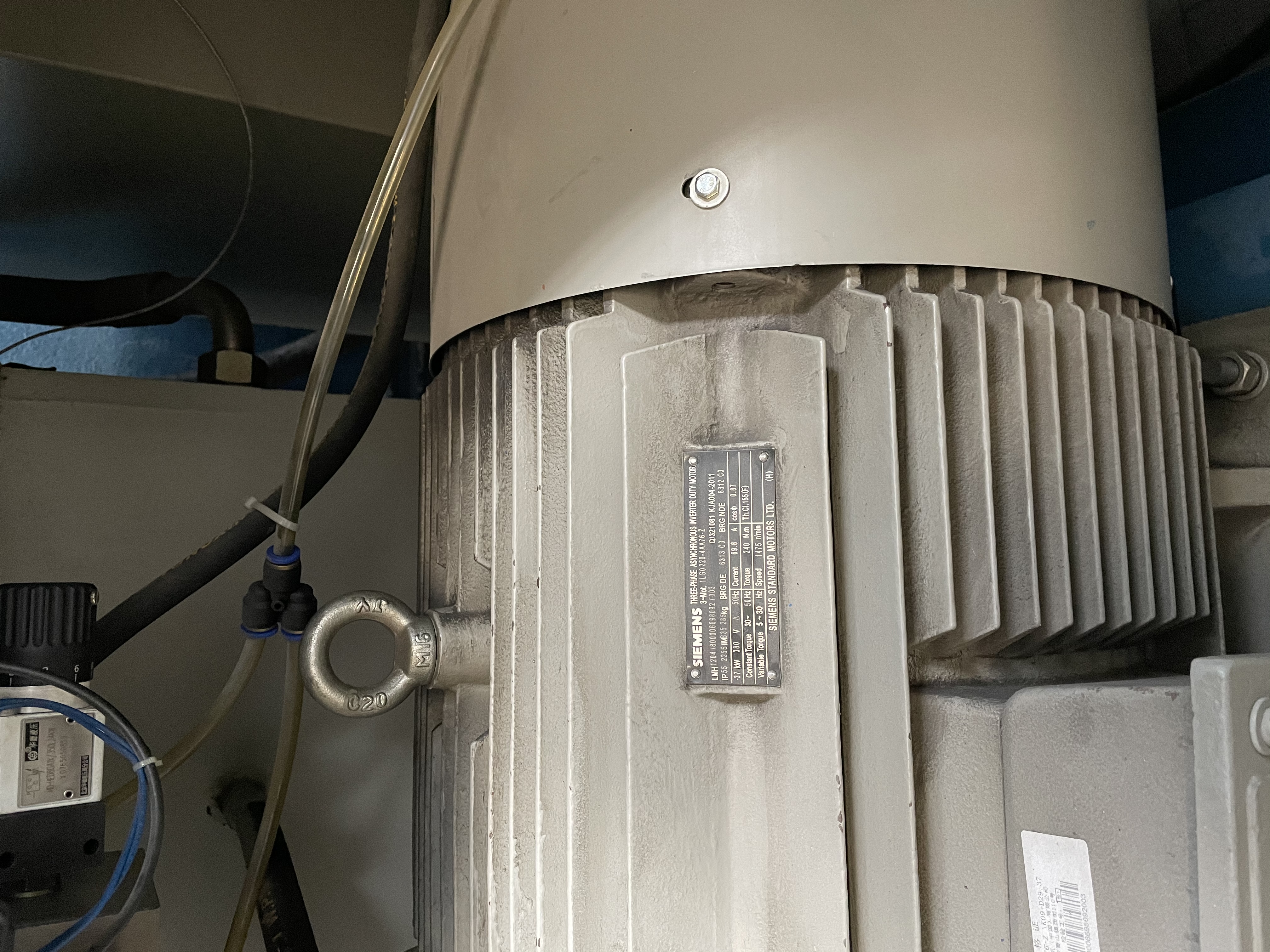

Nie wiem jaki wydatek wody na minutę ma ta pompa (musisz sprawdzić, powinno być na tabliczce lub instrukcji), zakładając, że to typowy wzmacniacz z silnikiem 37kw czyli ma ok 3,8-4,1l/min (max wydatek przy maksymalnym ciśnieniu), możesz zastosować kryzę max. 0,35mm.

W instrukcji podają ciśnienie 4000 Bar.
Poniżej zdjęcia pompy.
