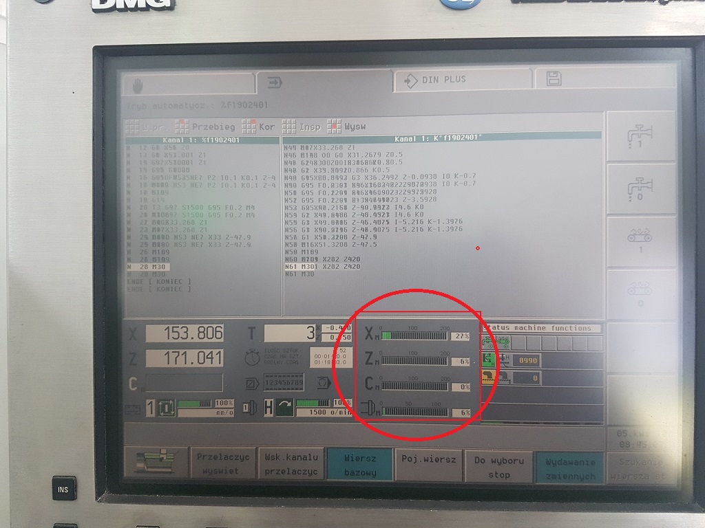

Witam, chciałbym zapytać użytkowników jak odczytują tabele z obciążeniem osi tzn. tak mi się wydaje, że to chodzi o obciążenie.
Na zdjęciu zaznaczone na czerwono.
Jakie obciążenie jest dopuszczalne, jakiego nie wolno przekraczać, przy jakim najbardziej efektywnie się pracuje, przy jakim u Was się pracuje najczęściej.

Zdjęcie wygląda mi, że z tokarki, do których nie mam odniesienia. Natomiast na frezarkach dwie maszyny te same parametry to samo narzędzie ten sam materiał a opory inne szczególnie w osi Z. Moim zdaniem to bardziej orientacyjne wskaźniki

To orientacyjne. Jak jadę grubo płytkami, to widzę kiedy są już zużyte - opory znacznie rosną, i nie muszę wyciągać freza z magazynu.

JA takie wskaźniki uważam raczej jako zabijacz czasu, a czy płytka/płytki sa zużyte to dobrze słychać lub widać po wiórze.

o ile widzisz wiory i slyszysz obrabiajacy frez...
