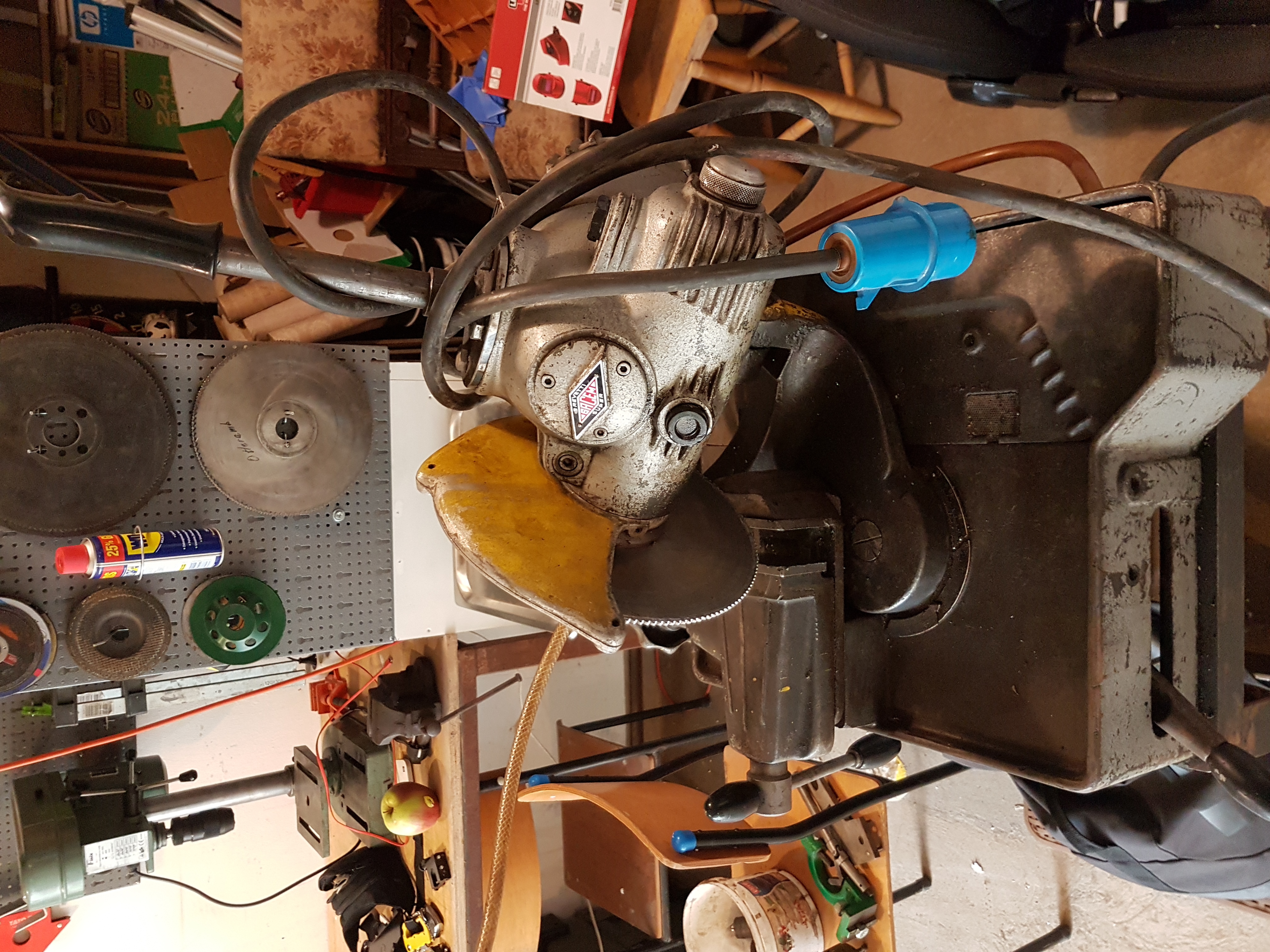

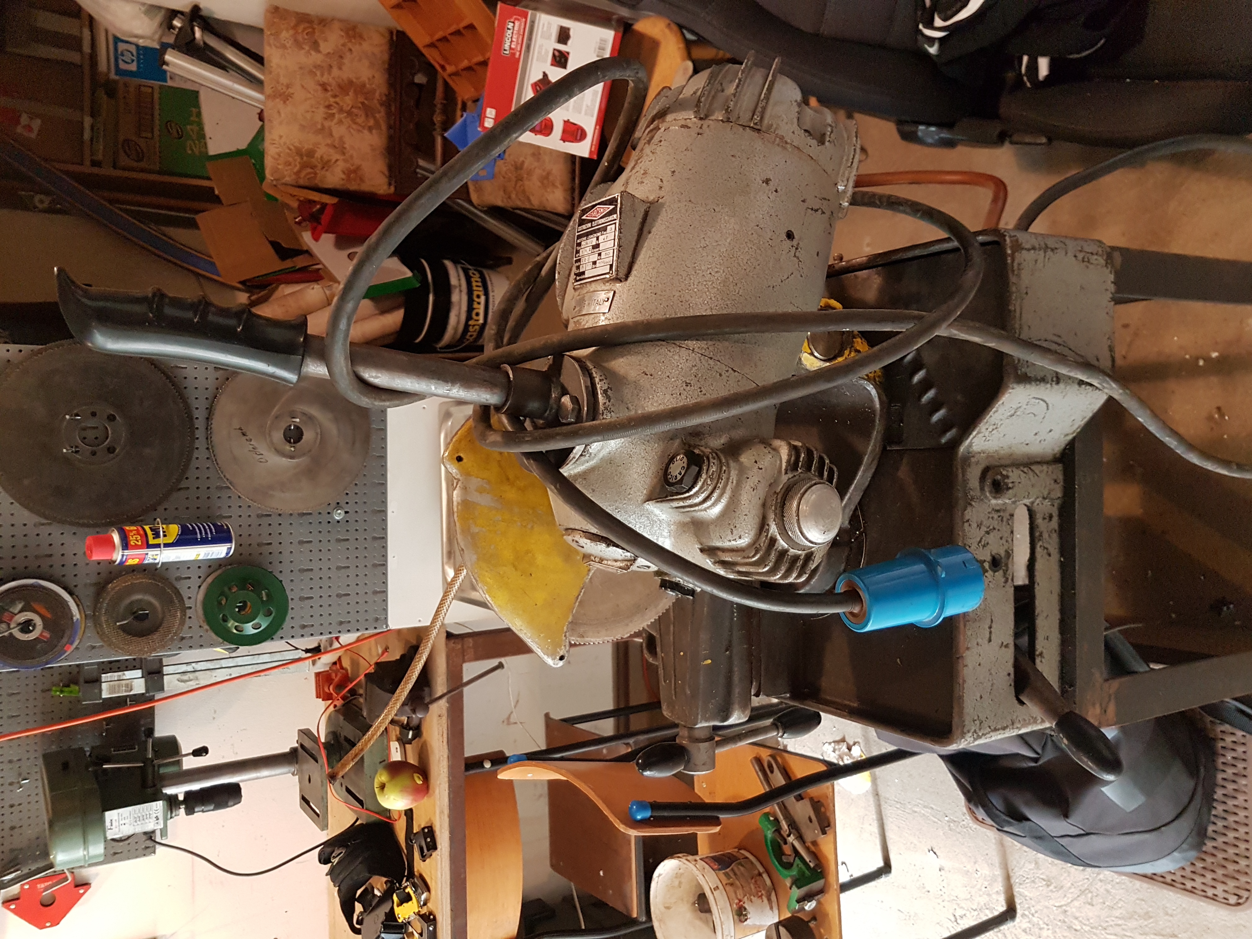

* Włoską przecinarkę wolnoobrotową firmy SACEM, model Brevetti Super - musiałem wyczyścić porządnie i nasmarować głowicę bo nie chciała się wogóle ruszyć.

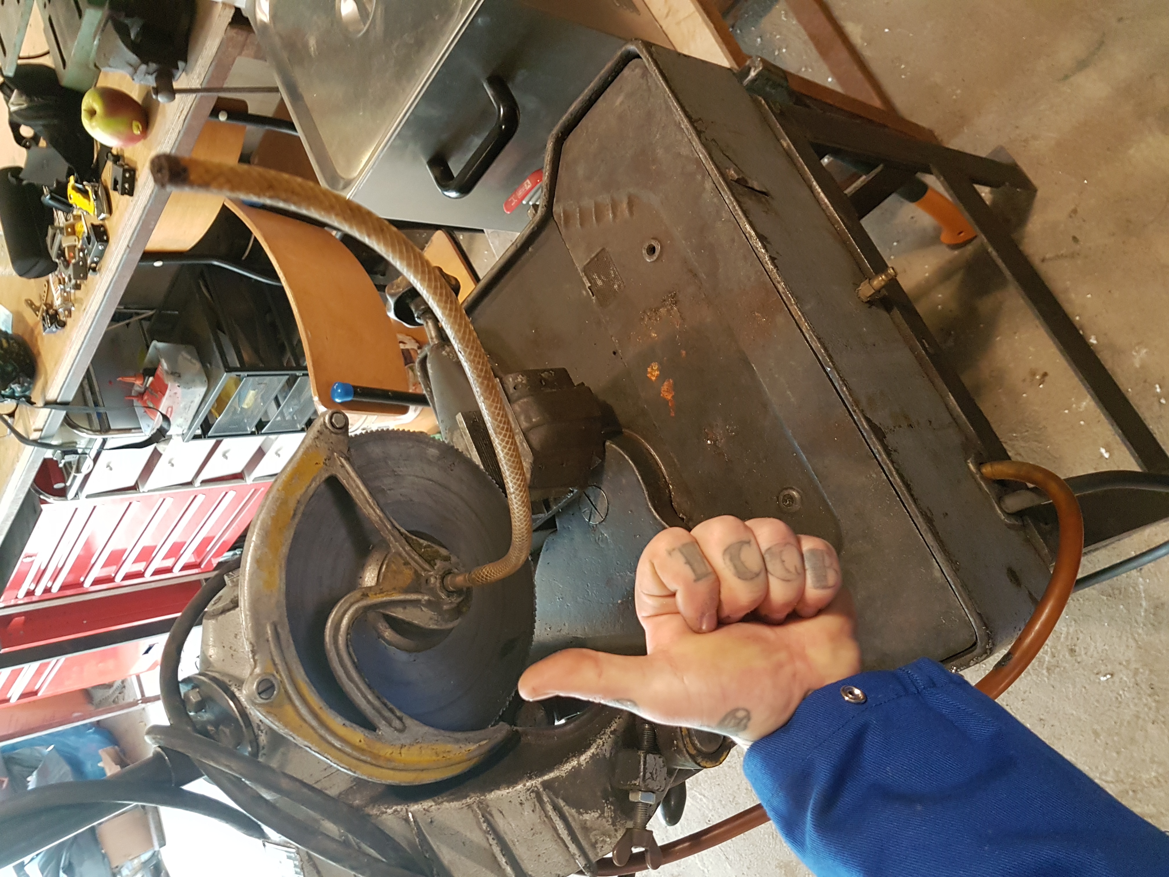

Wiem że przecinarka ma zbiornik na emulsję chłodzącą ale wolę zapytać zanim zrobię burdel przy jakiejś głupocie.
Gdzie lać ten olej? :D
I ta rurka co wystaje jakby z osi tarczy tnącej - zakładam że podaje ten olej (emulsje?) tylko czy zasysa go sama czy trzeba jakiejś pompki?

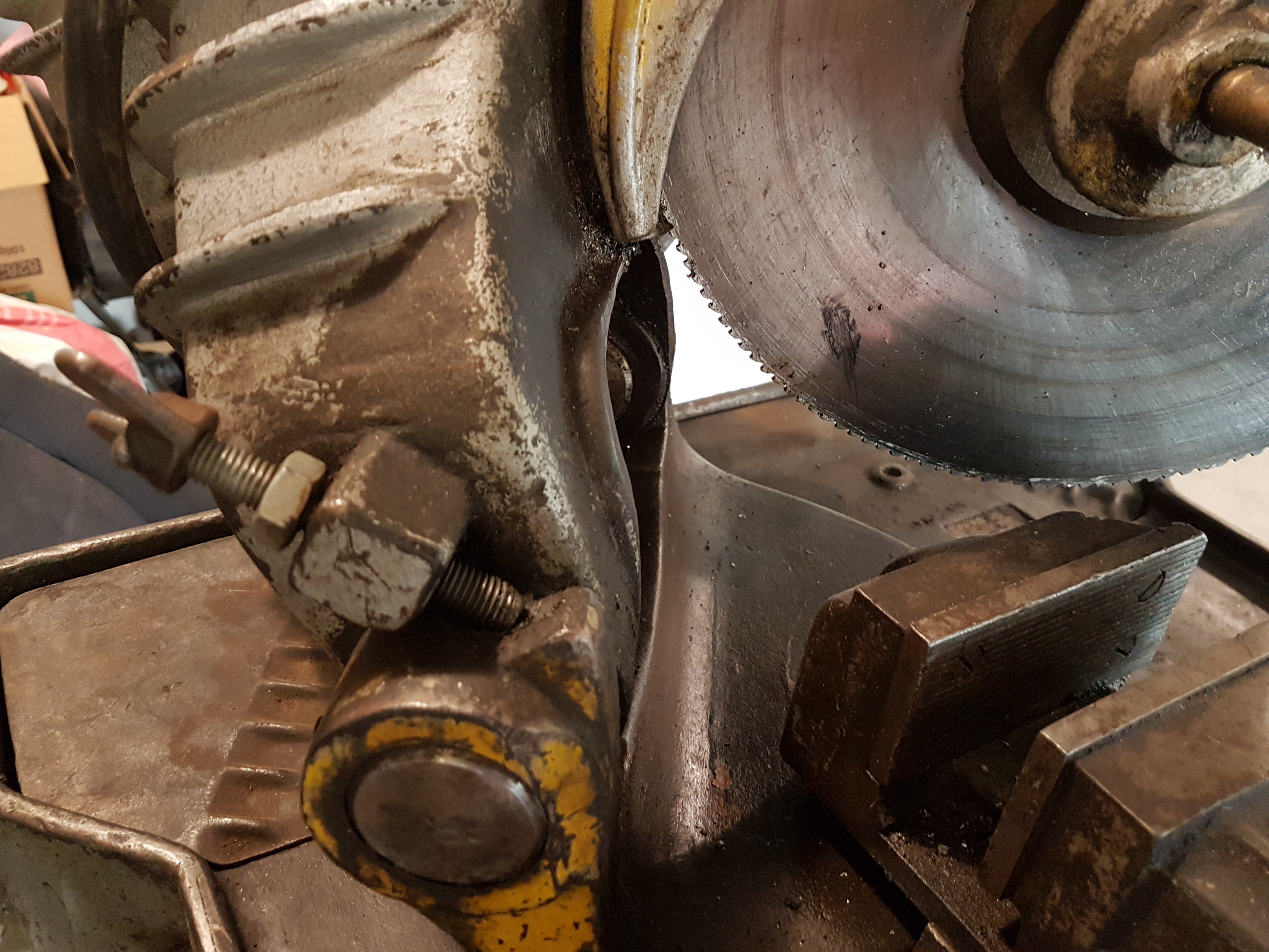

To co na pierwszy rzut oka:
- oprawka do konika ma stożek MK1 i wystarczy zamówić redukcję MK2/MK1 i będzie śmigało (o ile pamiętam osiołek ma MK2 w koniku)
- przecinarka stoi w jakiejś dziwnej pozycji poza zakresem obrotu - tak być nie powinno. powinna mieć zderzak blokujący ruch w zakresie 90-45 stopni sądząc po klinie na imadle... w tej pozycji przetniesz imadło :)
- nie znam tej przecinarki ale widząc wannę i solidną podbudowę stawiam że ma lub miała wbudowaną pompę. możliwe, że na tej wannie było duże sito z wbudowaną pompą jeśli nie ma... ewentualnie tutaj bym umieścił pompę jeśli będziesz dorabiał :)

Właśnie dostałem razem z piłą dwa elementy z których jednego nie mogłem rozgryźć, jadę teraz skończyć stół spawalniczy to przymierzę i zrobię zdjęcia tego elementu który wydaje mi się że może być sitkiem.
Pompki widziałem na allegro więc też w takim razie zamowie
[Edit]
Dzieki! Ustalilem przeznaczenie jednego z elementow
A glowica jest do ustawienia pod dowolnym katem

Post napisał: korsarz022 » 13 paź 2017, 23:39
Myślicie że jak do pompowania chłodziwa użyję pompki na wiertarkę sprzężonej z wałem piły, a pojemnik z chłodziwem umieszczę nad poziomem maszyny to będzie git? :D
Wolałbym większe nakłady przeznaczyć już na realizację konkretnych projektów
Petroholic
Posty: 2688
Lokalizacja: Lublin
Post napisał: Petroholic » 14 paź 2017, 02:01
Pompka powinna być zamontowana pod tym sitem w wannie...
