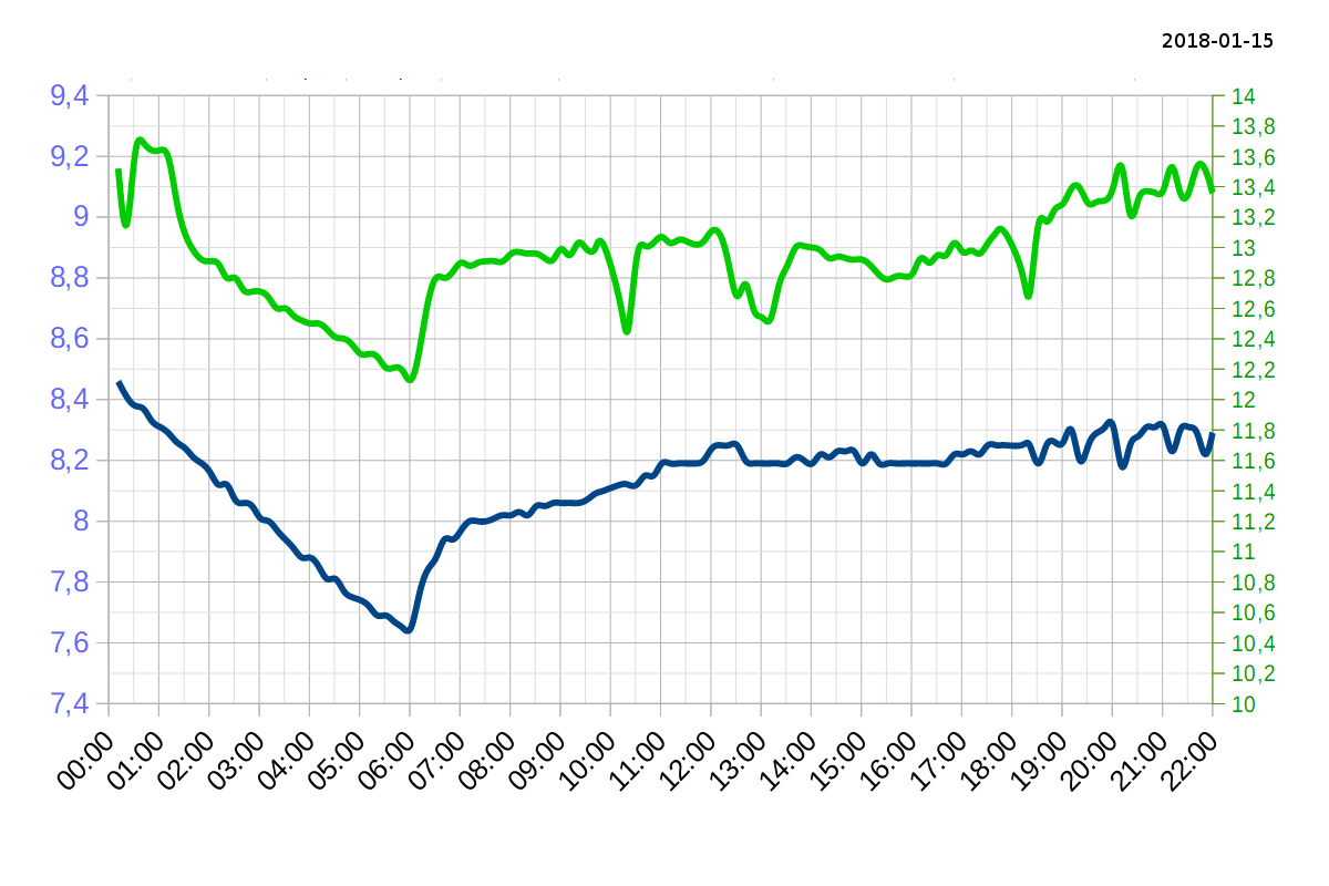

W mojej "dziupli" z narzędziami mam niewielki nadmuch powietrza z innego pomieszczenia technicznego (17-21°C) przez parę metrów rury kanalizacyjnej i wydmuch zimnego (dolne warstwy powietrza) do kolejnego. Wentylator "łazienkowy" włączany automatycznie gdy temperatura spadnie poniżej 10°C. Dziś mam tam około 8°C. Z pomiarów widzę, że wentylator dmuchał ponad 6 godzin aby nadrobić nocny spadek temperatury (mam ustawioną ciszę nocną do 6 rano). Mała wydajność ale zawsze to coś.
Gdy coś tam robię włączam promiennik i jest OK. Wychodzi najtaniej.
wykres temperatur - zielone RPi, niebieskie pomiar nieco powyżej wyrzutu zimnego powietrza.
