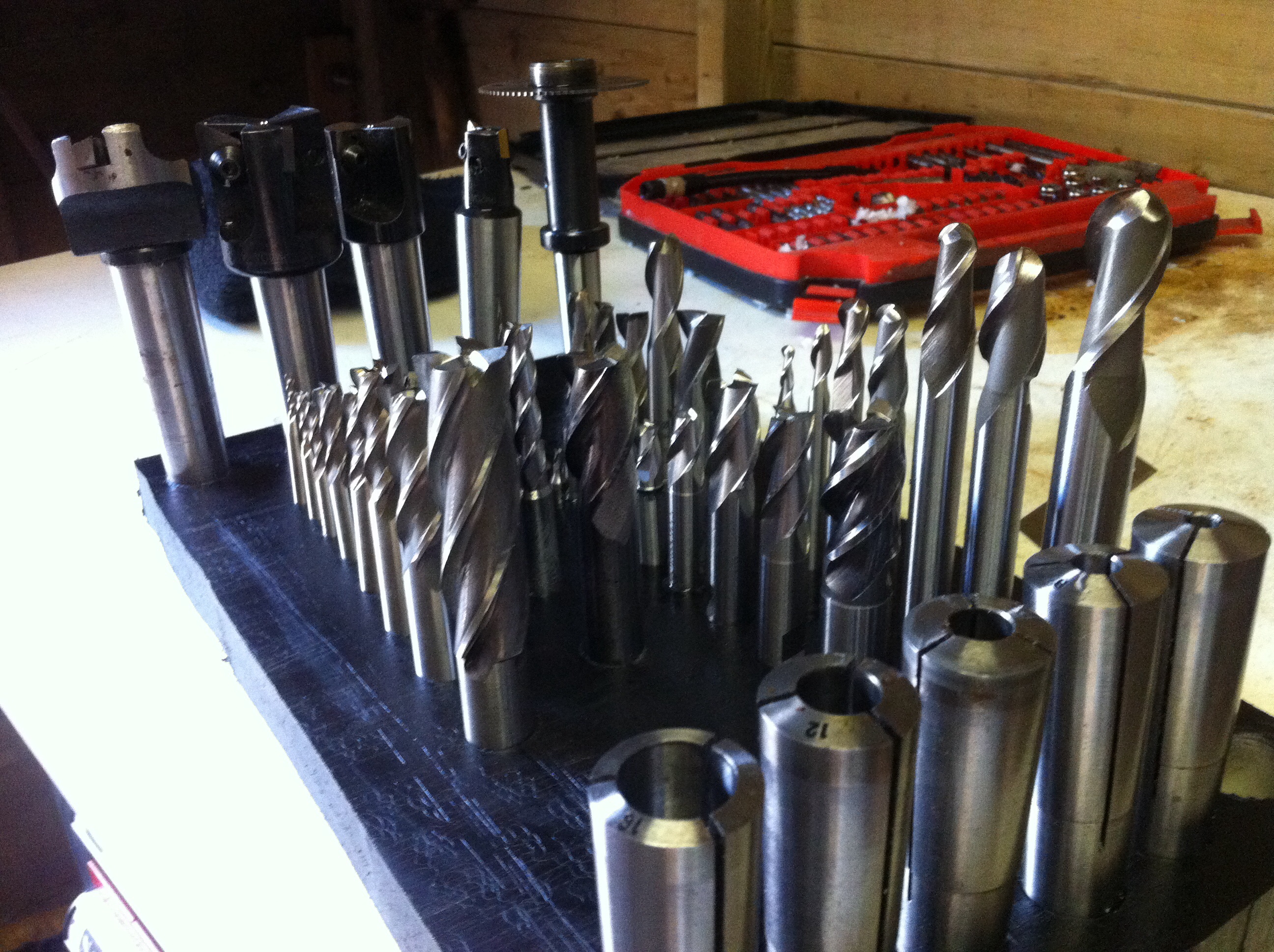

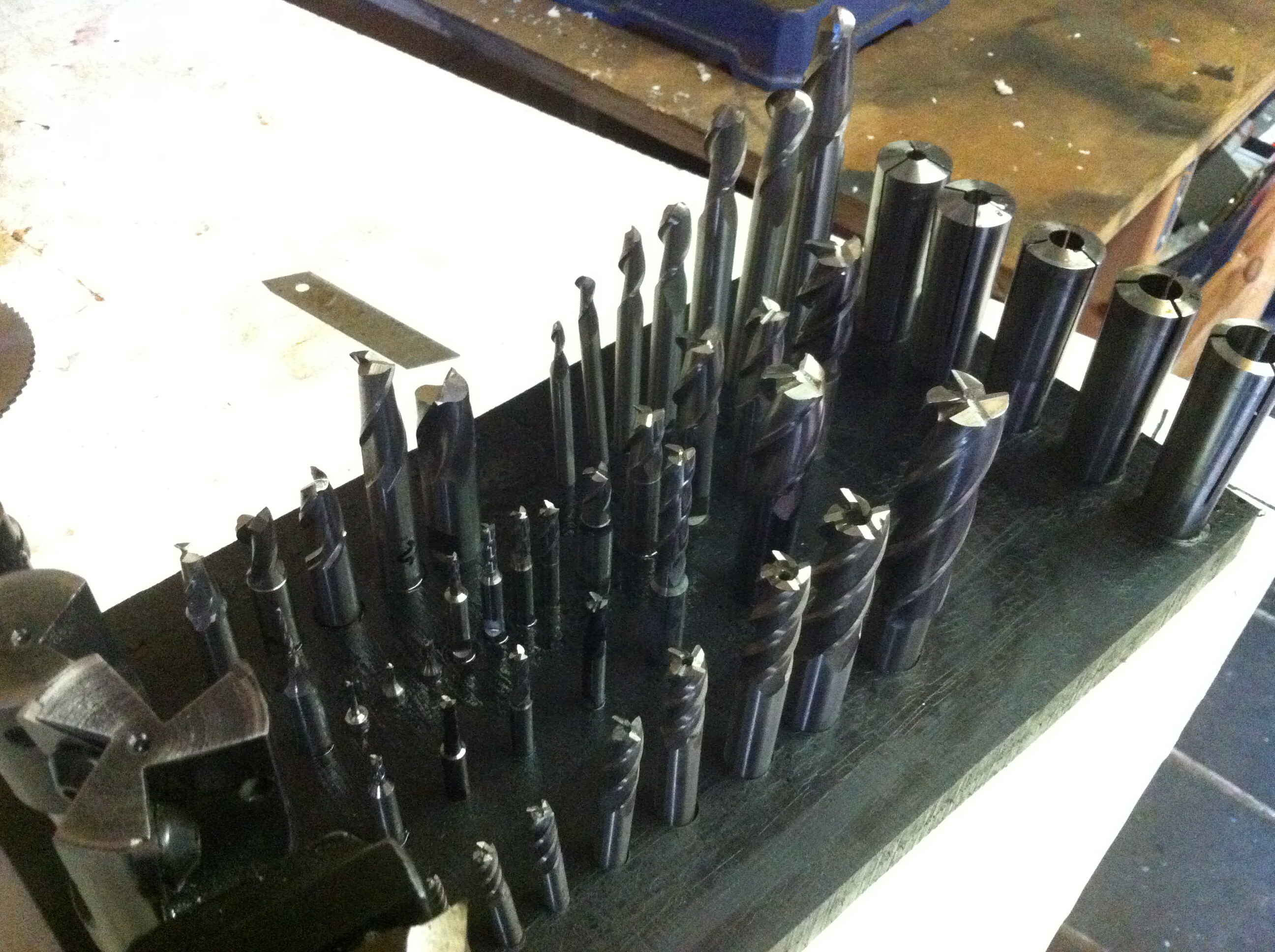

Post napisał: kaczyniak » 18 kwie 2015, 17:23
Mala rzecz, a cieszy. Godzina pracy, a ile czasu zaoszczedzi sie na szukaniu narzedzi.
[ Dodano: 2015-04-18, 17:32 ]
a co do tego sprzegla na walkach 6-katnych, to dobry pomysl,
ja mam u siebie tak zrobiony auto posuw w frezarce.
nasadke lepiej wziasc 12-katna
[youtube][/youtube]
