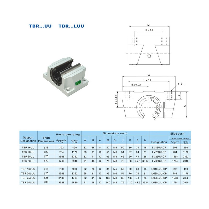

Czy ma ktoś jakieś doświadczenia związane z takim połączeniem ? Leży mi trochę pociętych wałków podpartych, mam i łożyska do tego. Chodzi za mną pomysł wykorzystania takiego zestawu do budowy małej tokarki do toczenia niewielkich średnic w stali i alu. Są na forum jakieś ślady po tokarkach wykonanych na wałkach podpartych, ja się martwię że to poskładam a łożyska otwarte po prostu nie podołają, wiem że można zastąpić łożyska tulejami IGUSA ale przy takich cenach wolał bym iść w prowadnice liniowe, myślałem o tulejach z mosiądzu + centralne smarowanie olejowe z obiegiem zamkniętym. Ma ktoś jakieś doświadczenia w temacie wałki podparte + tuleje z brązu, ewentualnie jakieś tworzywo z dużą nośnością ?
Wiem że temat na pierwszy rzut oka bezsensowny bo można kupić nutola czy innego małego chinola ale budowa własnej maszyny pozwoliła by zastosować kilka rozwiązań niemożliwych do wykonaniu na gotowej tokarce.

Tak jak pisałem, mam jakieś graty i skorzystał bym z nich, jak się nie sprawdzi to dorobiłbym swoje obudowy do tulejek z brązu. Chodzi o to że żadne łożysko nie dorówna tulejce sztywnością (tak mi się przynajmniej wydaje) Jak będziesz dociskał takie łożysko to w końcu pęknie. Tulejkę jak ściśniesz za mocno to nie ruszy poprostu, powierzchnia styku kulki-wałek vs tulejka-walek - bez porównania.Yarec pisze:toto niżej jest solidne i ma docisk do niwelacji luzów promieniowych.

Zgodzę się z tym poglądem.DOHC pisze:Chodzi o to, że żadne łożysko nie dorówna tulejce sztywnością (tak mi się przynajmniej wydaje).Tulejkę jak ściśniesz za mocno, to nie ruszy po prostu, powierzchnia styku kulki-wałek vs tulejka-walek - bez porównania.
Dodatkowo - łatwiej na tulejce (niż na łożysku) zrobić "hamulec" suportu wzdłużnego,
potrzebny ( i wygodny) choćby do planowania czoła wałków, toczenia stożków z suportu narzędziowego/nożowego.....
