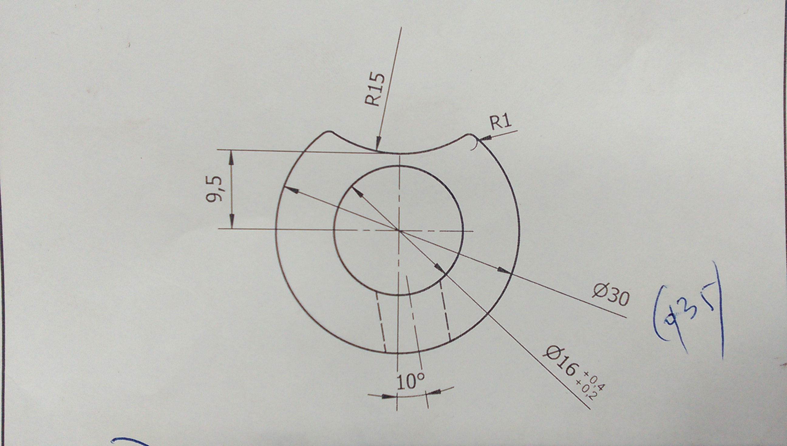

Wałek z promieniem z konturu

Witam mam pytanie odnośnie konturu jak napisać program dla wałka razem z tym promieniem? Chodzi mi z jednego zamocowania po okręgu tak jak na rysunku

Zacznij od prawego rogu tego wciecia na X+8,657 Y+12,25, zlap CC w srodku detalu i przelec do okola komenda C do punktu X-8,657 Y+12,25. Zmien CC na X+0 Y+24,5 i dojedz do punktu startowego. Uwazaj bo zmieni sie DR przy przejsciu miedzy okregami.
Daj znac jak poszlo i czy dobrze zrozumialem pytanie, Filq
