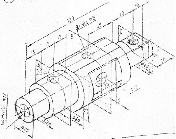

Mam za zadanie przerysować dany wałek z 3d na 2d i mam problem z odczytaniem rysunku w aksonometrii, nikt ze znajomych nie potrafi mi pomóc, więc spróbuje tutaj i w związku z tym mam kilka pytań:
1 Na jaką głębokość ma być wywiercony otwór fi12 przechodzący przez środek wałka?
2 Jak to jest z elementami niewidocznymi, jest jakaś zasada, że zakłada się symetrię, czy jak czegoś nie widać to po prostu nie ma tam żadnych otworów, ani wyżłobień?
3 Na moim rysunku w środkowej części jest po drugiej stronie takie wycięcie jak z przodu?
Czy na końcu na dole jest takie wycięcie jak na górze?
4 Co oznacza ta linia wymiarowa 12 z jednym grotem na końcu, czego to jest wymiar?
Z góry dziękuje za okazaną pomoc

Jak to siędzieje, że twój rysunek został ściągnięty 232 razy przy tylko 16 wyświetleniach tematu.
Musisz wprowadzić kilka założeń bo sam przyznaję nie jestem kilku rzeczy pewny.
Moje założenia:
1. Otwór przelotowy
2. Wszystkie otwory sa przelotowe.
3. Spłaszczenie na średnicyfi 40 jest symetryczne co sugeruje wymiar 33. Mam wątpliwość co do spłaszczenia bocznego o długości 30. Jest tam wymiar głębokości 5, który może sugerować, że spłaszczenie występuje tylko z jednej strony.
4. Spłaszczenie na końcu wału również jest dla mnie nie jasne. Jeśli na śrenicy fi25 wykonam takie spłaszczenie o wysokości 12 od osi to wg mnie powinno ono być mniejsze. Z kolei jesli jest to wymiar od dwóch płąskich powierzchni to jest to za duże - tak to odbieram wzrokowo nie poparwszy moich domysłów zamodelowaniem przykładu.
Moje założenia:
1. Otwór przelotowy

Dziękuję serdecznie za pomoc i za zainteresowanie.
Z tym ściągnięciem to dowiedziałem się od informatyka, że to wynika z wyświetlania obrazku przez inne źródła, np. wyszukiwarkę w googlach ( nie ma tutaj żadnej różnicy pomiędzy wyświetlaniem, a ściąganiem; temat po prostu został wyświetlony kilkanaście razy, a obrazek kilkaset).
Ad. 3 Właśnie mam problem z tym spłaszczeniem bocznym.
Ad. 4 Zgadzam się z Tobą marchu tym spłaszczeniem 12 od osi głównej, ponadto nie zmieściłby się na nim otwór fi8, a jak założy się że to spłaszczenie jest symetryczne, a wymiar 12 to odległość miedzi tymi powierzchniami to wtedy otwór fi12 nie mógłby być przelotowy, stąd pytanie 1
Kombinowałem wiele i wszystkie opcje nie pasowały, może jednak znajdzie się ktoś kto potrafi pomóc.

Witam.Robert_0711 pisze: ... Ad. 3 Właśnie mam problem z tym spłaszczeniem bocznym....
Ogarnij temat ,,od du** strony'' .....
Określ jaka to jest dimetria
.... oblicz proporcje i uzyskasz prawidłowy wymiar bocznego spłaszczenia.

Co do tego spłaszczenia bocznego nie miałem problemów z jego wymiarami (można je uzyskać tylko z Pitagorasa), ale czy jest też z drugiej strony. Widzę po rysunku poglądowym, że jednak one tam istnieje.
A co do tego otworu środkowego przez który został poprowadzony przekrój B, nie powinien być przesunięty bardziej na prawo (brakujący wymiar (dopełnienie do 120) to 26) ?
Można wykonać te przekroje w półwidoku?
Dziękuje za poświęcony czas.
