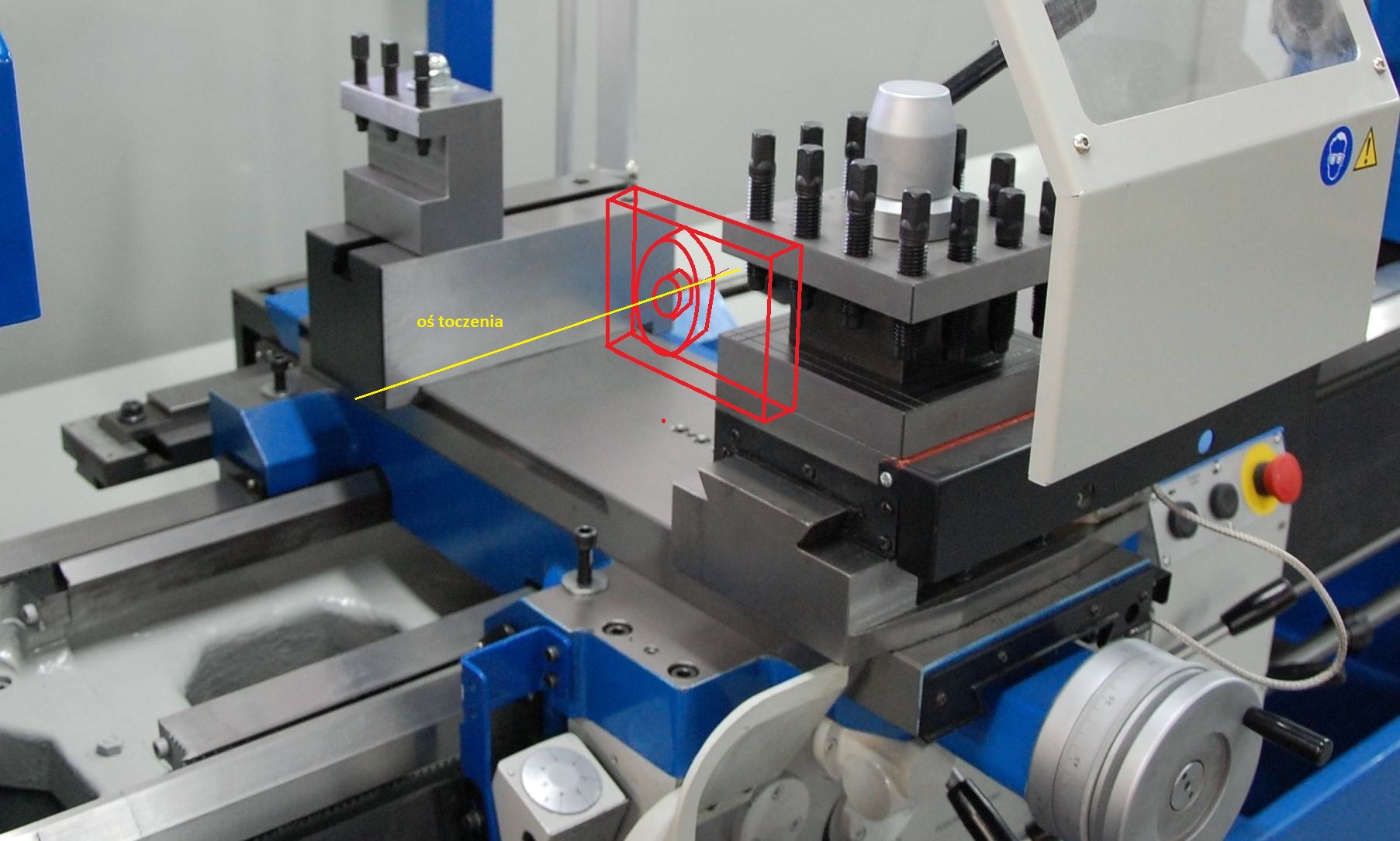

TOP67 pisze:Tylko podtrzymka ruchoma.
Też nie będzie lekko bo będzie się wyginać mimo to jesli nóż nie będzie na osi ślizgów podtrzymki.

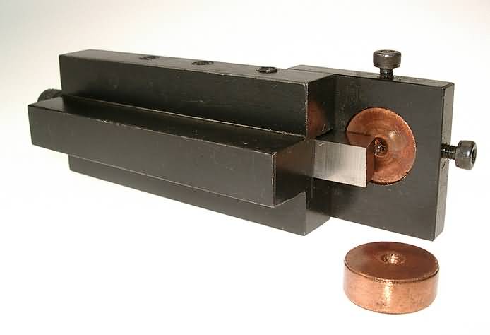

Najlepiej to wychodzi przy użyciu takiego przyrządu. który zastępuje podtrzymkę ruchomą toczenie-malych-srednic-t98486.html
https://www.homemadetools.net/forum/sma ... post148703
Obrazek ObrazekObrazek
Obrazek Obrazek
Obrazek Obrazek
http://www.frets.com/HomeShopTech/Tooli ... lower.html

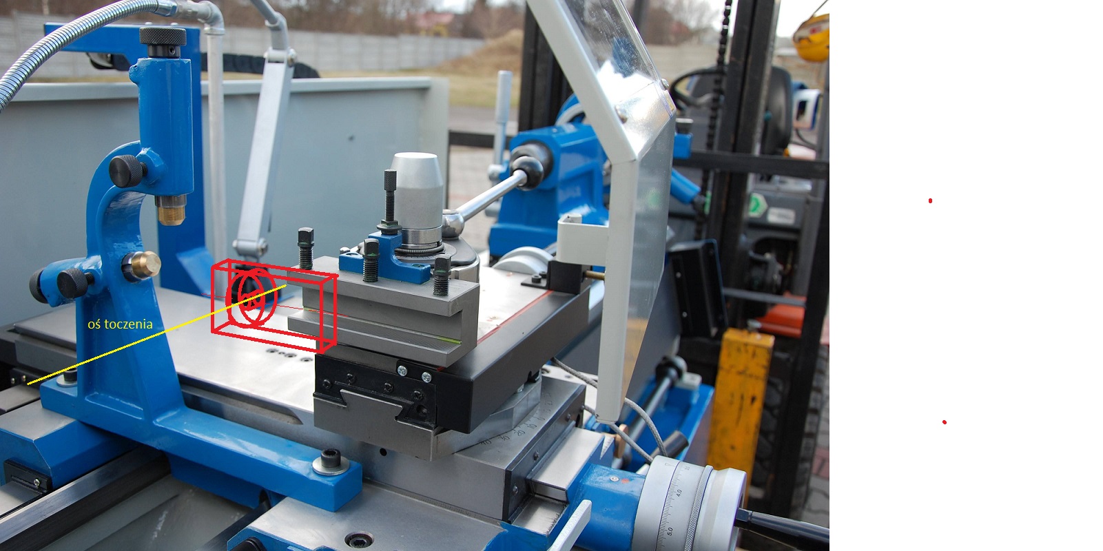

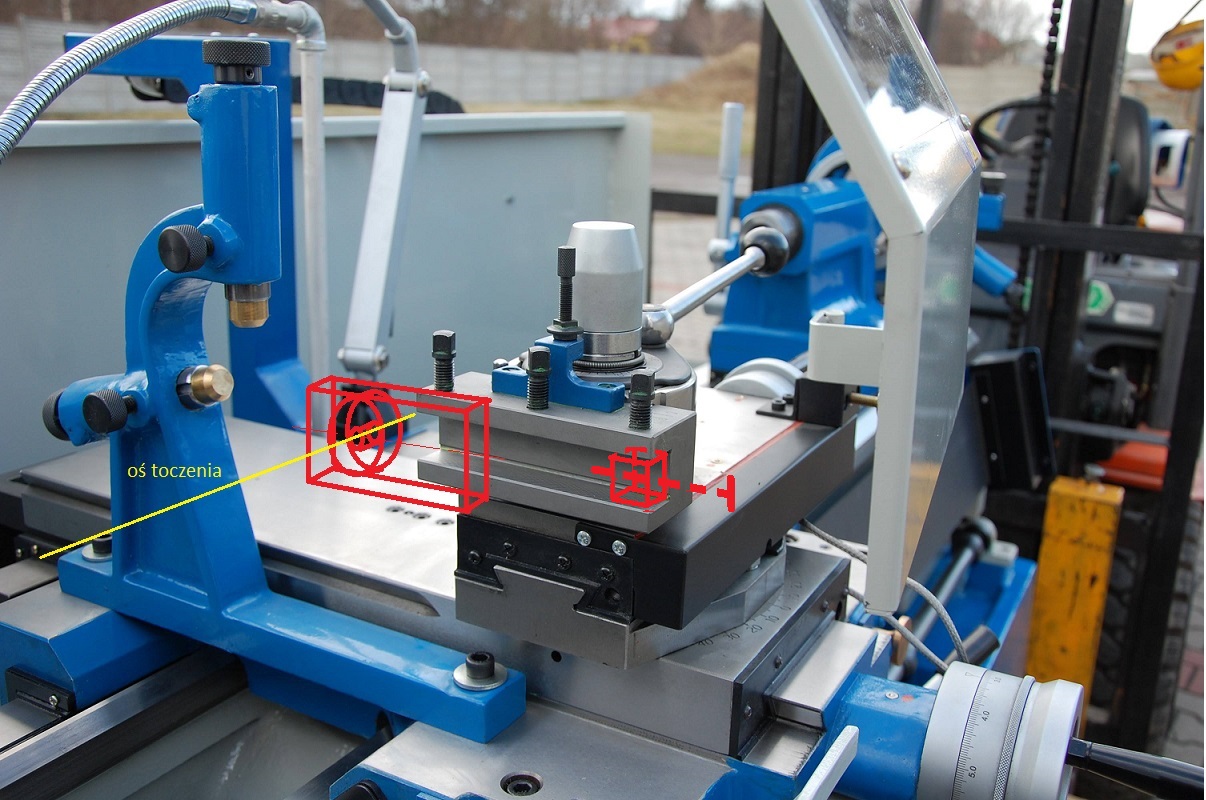

Niestety ciężko to dostać, ale bez problemu można zmajstrować samemu przykręcając płytkę/oprawkę z "oczkiem" do prowadzenia pręta nawet do imaka nożowego tokarki
lub kostki typu "D" imaka szybkomocującego, jeśli uda się nagwintować w niej otwory bo niektóre są hartowane,
tak by oś otworu "oczka" była dokładnie na osi toczenia. Nóż o szerokości nie przekraczającej głębokości wrębu imaka (np stalkę lub mały nóż składany) mocujemy normalnie w imaku (lub kostce szybkomocujacego) Dla dokładnego ustawienia noza w stosunku do materiału można za nożem zamocować małą kostkę ze śrubą która będzie go popychała do przodu przy ustawianiu
