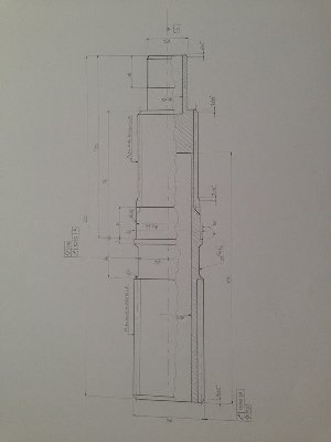

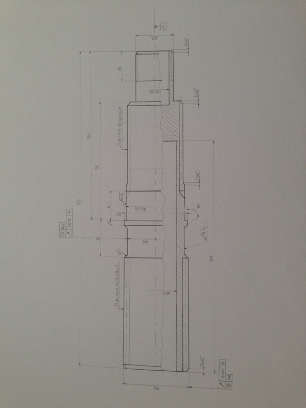

Witam, dostałam na zajęciach wał, z jednej strony gwint, ponadto w środku otwory, a na powierzchni wielowypust ewolwentowy. Nie jestem pewna czy mogę oznaczyć oś nakiełków i tolerować do tej osi?
[ Dodano: 2014-06-15, 14:54 ]
nikt? nic? proszę o pomoc :)

Pytanie co w rzeczywistości wyznacza oś. Nakiełki? Nie jest to na pewno baza konstrukcyjna. Może lepiej jako bazę dać jakąś średnicę.
bartoszmista
Post napisał: bartoszmista » 18 cze 2014, 20:38
jak najbardziej nakiełki i od tego baza, przecież jest oznaczone
