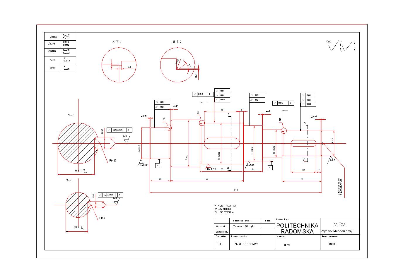

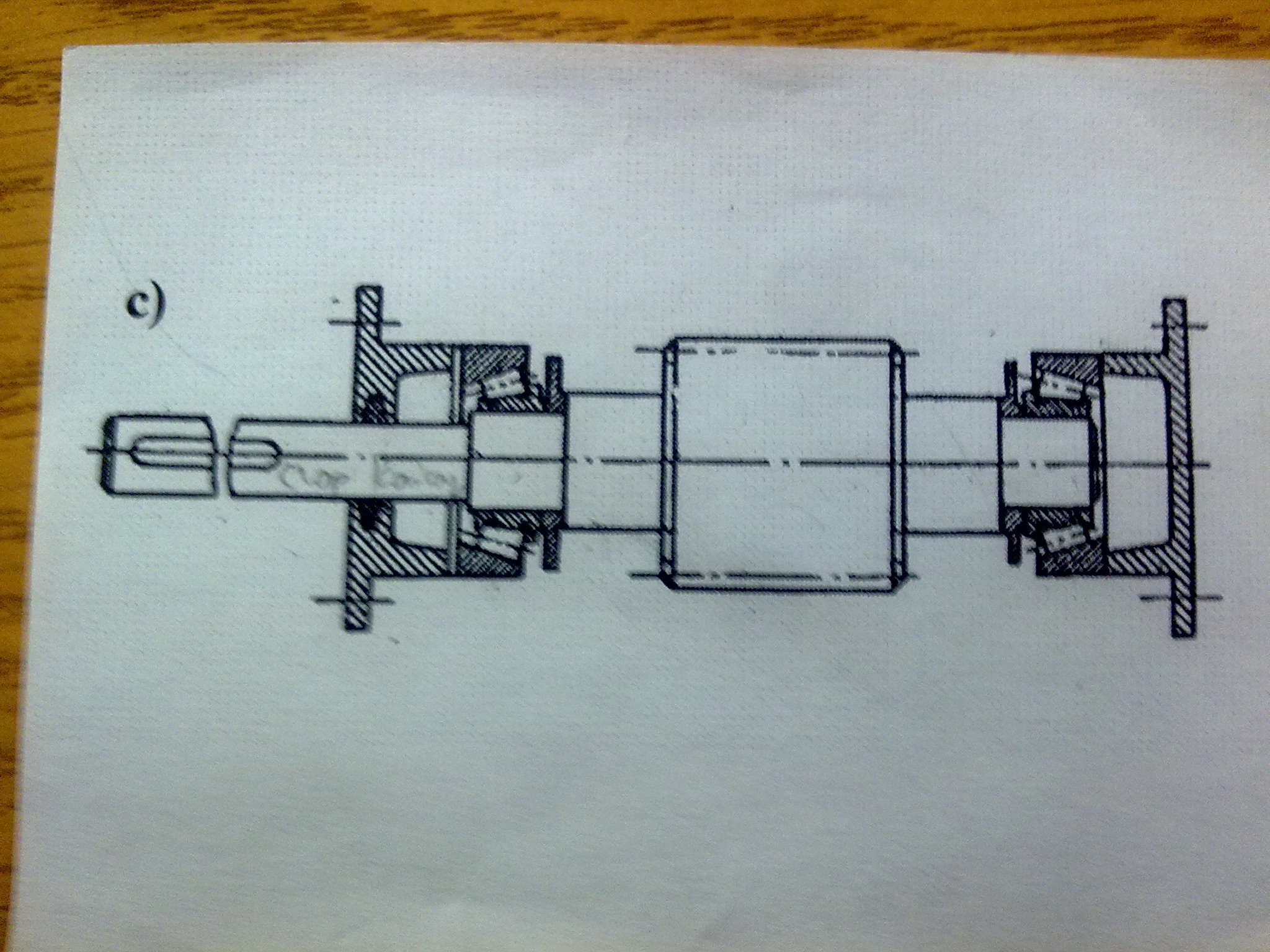

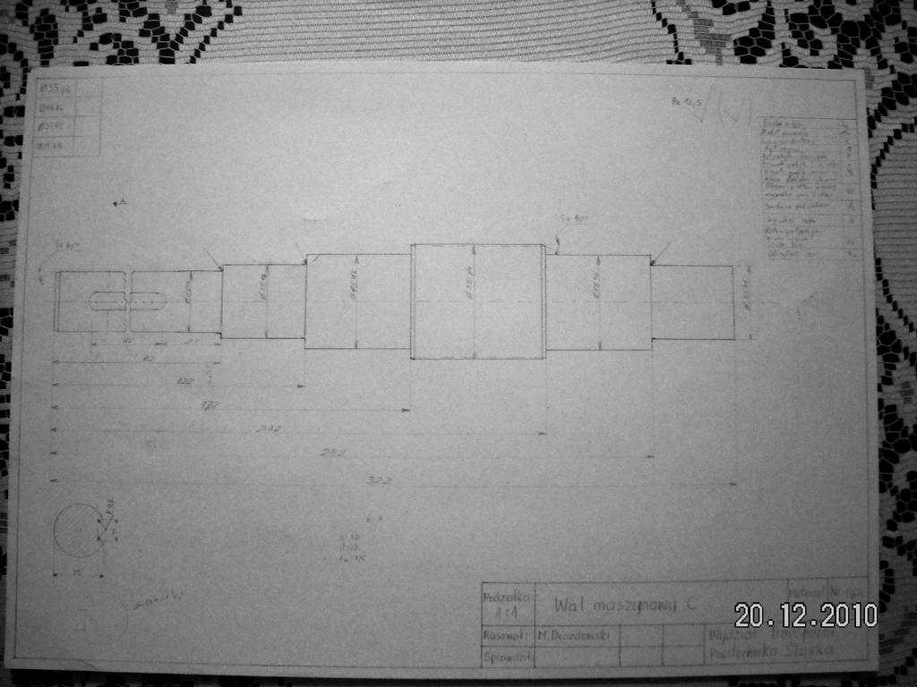

Nasz prowadzący ćwiczenia, zadał nam do z wymiarowania i narysowania , wał maszynowy. Dał następujący rysunek wału maszynowego.
Oto ten rysunek : Obrazek
Po czym dał wymiar średnicy: 55 i dodał że jest to średnica najszerszego czopa.
Pomoże mi ktoś przy wymiarowaniu tego? Kompletnie nie mam pojęcia jak to ma być zrobione. Poprzednie rysunki ogarniałem, gdy się pojawił wał, odpadłem...

Pomożemy. Narysuj poprawnie wał a na pewno wielu zechce zwymiarować.
"Najszerszy czop" to mi wychodzi w tłumaczeniu na polskie, że to wejściowy czop napędowy, ten z wpustem? Bo jest "najszerszy" patrząc z boku. :neutral: Może się mylę, głowy nie dam bo jakby ktoś określił "czop o największej średnicy" to łatwiej bym zaczaił.
Tylko jak narysujesz tak i my Ci zwymiarujemy. Nie zapominaj o ścięciach, nakiełkach (lub ich braku jak chcesz), podcięciach technologicznych, zębniku itp.

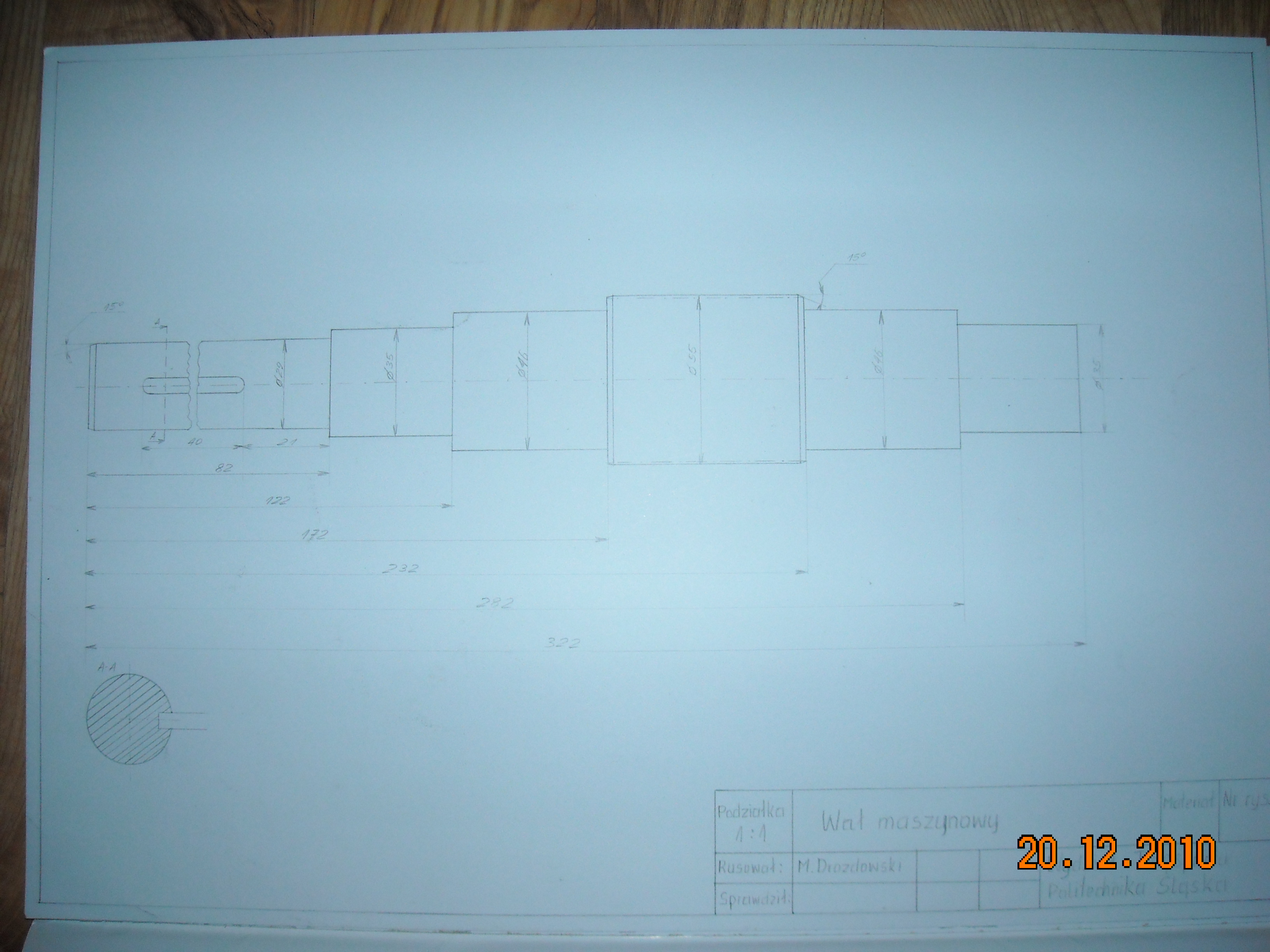

Post napisał: reckos » 20 gru 2010, 00:43
Póki co, zrobiłem tyle. Mamy tam jeszcze określić chropowatości do tego.
Tyle udało mi się ogarnąć, wypytując i szukając.

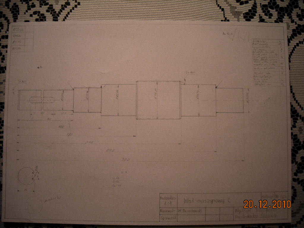

Post napisał: reckos » 20 gru 2010, 14:59
juz widziałem to. Tyle że ten wał zupełnie inaczej wygląda na tym rysunku co dałeś, moja kumpela miala ten sam wał tylko inny wymiar , ona miała chyba 50.
i to tak nie wyglądało , zaliczył jej ale niestety zabrał rysunek więc nie moge spisać.. eh.
wieczorem wrzuce zdjęcie tego ile zrobiłem. Pomożecie jakoś?
Tyle aktualnie mam.
Nie mam pojęcia co dalej, nie wiem także czy to jest dobrze.
Byłbym wdzięczny gdyby mi ktoś to zwymiarował itp.
Mamy tam dać chropowatość, tolerancje wymiarów itp.

Post napisał: Pabloss » 24 gru 2010, 11:32
brakuje ci jeszcze na czopach na ktorych osadzisz lozyska faz, chropowatosci i podciec technologicznych
dodatkowa jeszcze nakielki

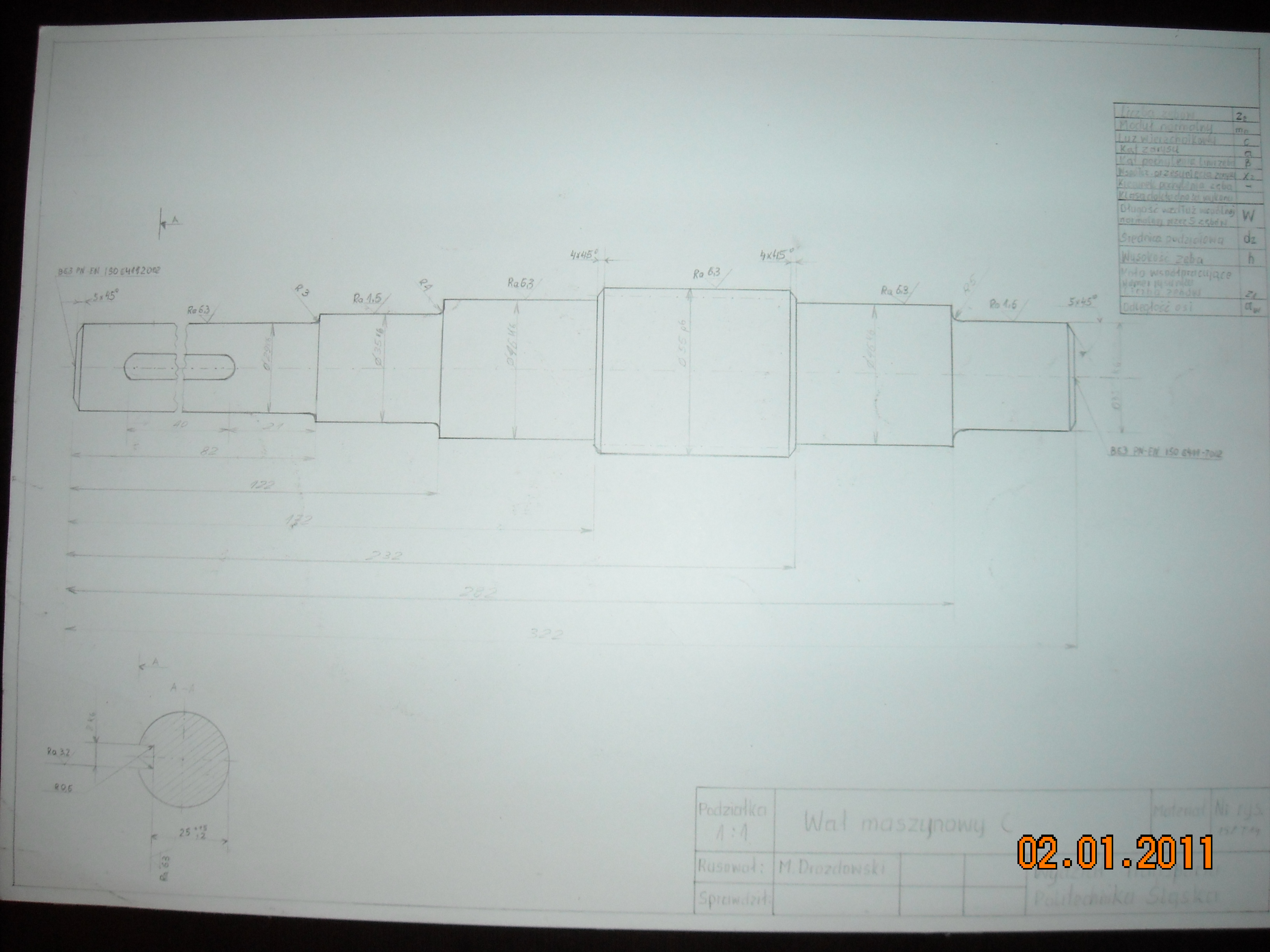

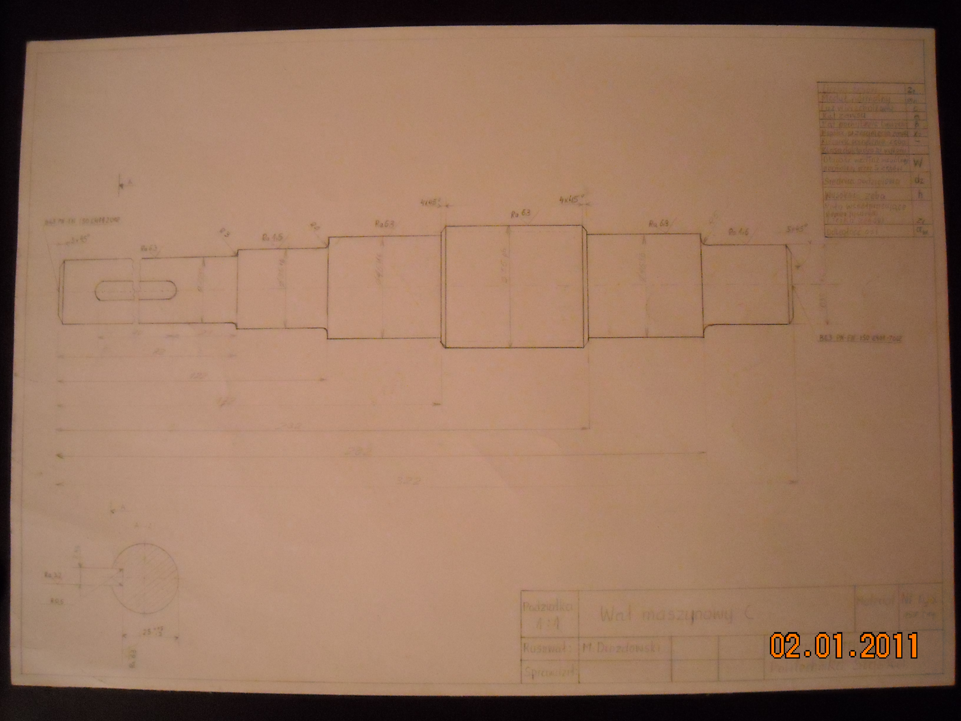

Post napisał: reckos » 02 sty 2011, 23:17
tak wygląda skończony wał. Dałem dwie fotki na wszelki wypadek

Post napisał: Arkadiusz » 03 sty 2011, 11:07
Jeżeli zastosowałeś tolerowanie symbolowe to brakuje tabelki, która będzie zawierała wymiar tolerowany symbolowo a w drugij kolumnie odchyłki dotycące tego tolerowania.
W prawym górnym rogu powinny być zapisane również symbole chropowatości, które zastosowałeś na rysunlu.
To tyle co ruciło mi się w oczy.
