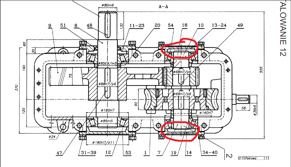

Mam problem ze narysowaniem wału. W załączniku przedstawiam o jaki mi chodzi:
Chodzi o nr 2, ten z prawej strony krótki. Rozumiem, że od góry jest to czop końcowy, ale później gubię się...
W załączeniu dołączam normy jakich mam użyć oraz przykład z prezentacji. Z tymże mojemu modelowi brakuje części, a ja nie jestem w stanie dojść do tego których. Rozumiem, że górna część to czop końcowy i jego wymiary udało mi się znaleźć (choć nie wiem czy wziąć go jako czop krótki czy długi).
Byłbym wdzięczny za nazwanie poszczególnych części mojego wału, wskazanie lub podpowiedź w których normach mam szukać oraz opcjonalnie jakiekolwiek porady z tym rysunkiem. :)
Z góry dziękuję, rysunek na zaliczenie ostatnie i będę wdzięczny.

Post napisał: ksbolo » 04 sty 2013, 13:00
Hej.

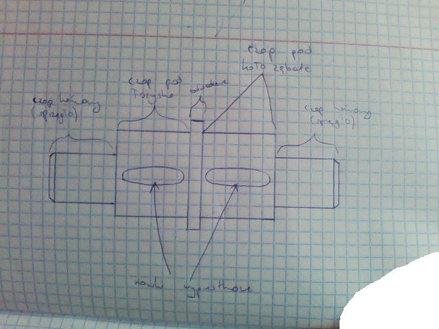

Dzięki za odpowiedź. Spróbowałem sam dojść do tego, co jest co i proszę o sprawdzenie czy dobrze? :)
Ale najpierw pytanie, te zaznaczone na czerwono części nie należą do wału, bo teraz sam nie jestem pewien:
A tutaj wał z podpisanymi częściami, czy to jest dobrze? Od lewej: czop końcowy (sprzęgło), czop pod łożysko, odsadzenie, czop pod koło zębate, czop końcowy (sprzęgło) i na dole: rowki wypustkowe.
Pzdr.

Post napisał: peritus » 04 sty 2013, 14:11
Na rysunku poniżej pozostał sam wał i tylko wał!.
Przyłóż foto do rysunku złożeniowego, porównaj a zobaczysz co należy do wału a co nie,
oraz możesz samodzielnie zrobić prawidłowy opis poszczególnych elementów i sekcji rysunku :lol:

Post napisał: ksbolo » 04 sty 2013, 14:25
Ok, czyli te czerwone tak jak myślałem nie są częścią wału. :)
No to co w moim zdjęciu z podpisanymi częściami jest źle?
Górna i dolna część są te same, więc albo jest tam sprzęgło albo łożyska, wydaje mi się, że sprzęgło stąd tak napisałem.
3 część od góry ma koło zębate, bo jest najszersze.
Wszystko się zgadza?
Pzdr.

Post napisał: peritus » 04 sty 2013, 14:28
Niestety... :???:
porównaj swój opis z wałem/rysunkiem złożeniowym, a sam się przekonasz
(na tym wale nie ma sprzęgła!)

Post napisał: ksbolo » 04 sty 2013, 14:32
No to jeśli 1 i ostatni to nie są sprzegła, to muszą to być łożyska, zgadza się?
peritus
Posty w temacie: 14
Posty: 1279
Post napisał: peritus » 04 sty 2013, 14:36
tak, a to duże koło na tym wale nazywa się ślimacznica :lol:

Post napisał: ksbolo » 04 sty 2013, 14:40
czyli teraz od lewej:
czop pod łożysko, czop pod pierścień uszczelniający, odsadzenie, czop pod koło zębate, czop pod łożysko ?
peritus
Posty w temacie: 14
Posty: 1279
Post napisał: peritus » 04 sty 2013, 14:43
ksbolo pisze:czop pod pierścień uszczelniający ?
tam nie ma uszczelnienia!
