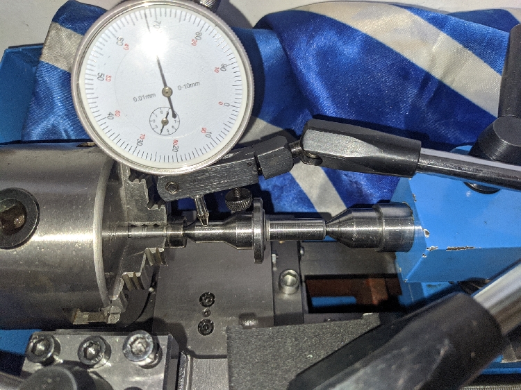

1- potwierdza powierzchnia cylindryczna nie jest współosiowa z stożkiem (nie można na niej mierzyć)
2- co do błędu pomiarowego teoretycznie pomiar powinien się udać tak jak jest robiony. Porady że kręcą wprowadzamy jakieś przegięcie i błędy są nie zasadne bo podczas toczenia kieł nie może się poddawać bo wymiar będzie pływał. To samo tyczy się powierzchni stożkowej - ona ma być idealna nie zależnie czy na czujniki widzimy bicie osiowe czy promieniowe czy jedno i drugie lub czy jest to owalność samego stożka po pierwsze wynika to z deklarowanej dokładności 0,005mm a po drugie niedokładności będą przenosić się na obrabiany element lub nieprecyzyjne jego osadzane.

Napisałem do nich dalej, że nawet jeśli jest w zakresie 0,01-0,02mm to dalej jest to dużo więcej niż dokładność w opisie. Ciekawe co teraz wymyślą
Co ciekawe, we wcześniejszej wiadomości napisali mi, że 0.000394" to standardowa dokładność tylko nie wiem co to miałoby oznaczać i skąd wzięli tą liczbę, skoro opis mówi coś innego

Może ktoś też będzie w takiej sytuacji to od razu napiszę. Sprawa została rozwiązana po kilku emailach i wytłumaczeniu, że w takim stanie kieł jest dla mnie bezużyteczny. Dostałem możliwość zwrotu pieniędzy albo wysłania drugiego kła (oczywiście bez konieczności zwrotu tego wadliwego). Wybrałem to drugie.
Dziękuję za wszystkie rady w tym temacie
Jeszcze co do tego wadliwego kła to może w wolnym czasie spróbuję go rozebrać i wrzucić zdjęcia jak to wygląda w środku.

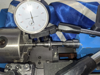

Toczyłem już trochę w tym kle, aby spróbować tej metody toczenia i nie zauważyłem powyższych problemów z ustawieniem konika. To jest bardziej kwestia maksymalnie 2-3 setek jeśli chodzi o współosiowość z wrzecionem, tym bardziej, że przy wierceniu nie zauważyłem też takich problemów, a trochę już wierciłem. Bicie kła to jest moim zdaniem i tak dużo większy problem niż niewspółosiowość, która powoduje "jedynie" powstawanie lekkiego stożka przy toczeniu.

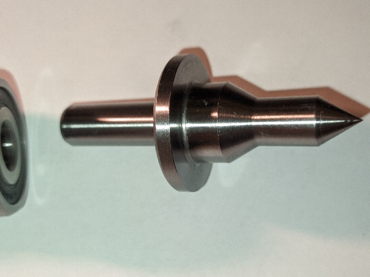

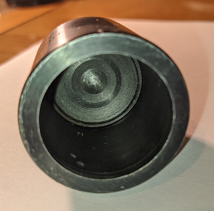

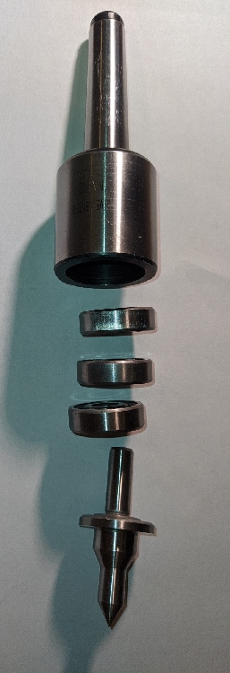

W każdym bądź razie rozebrałem dzisiaj ten kieł, przytrzymując go w imadle aluminiowymi szczękami za część walcową na kle i podważając stalowym płaskownikiem. Chwilę zabawy i wyszedł

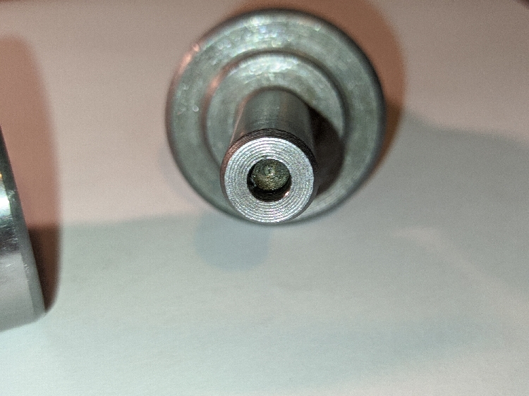

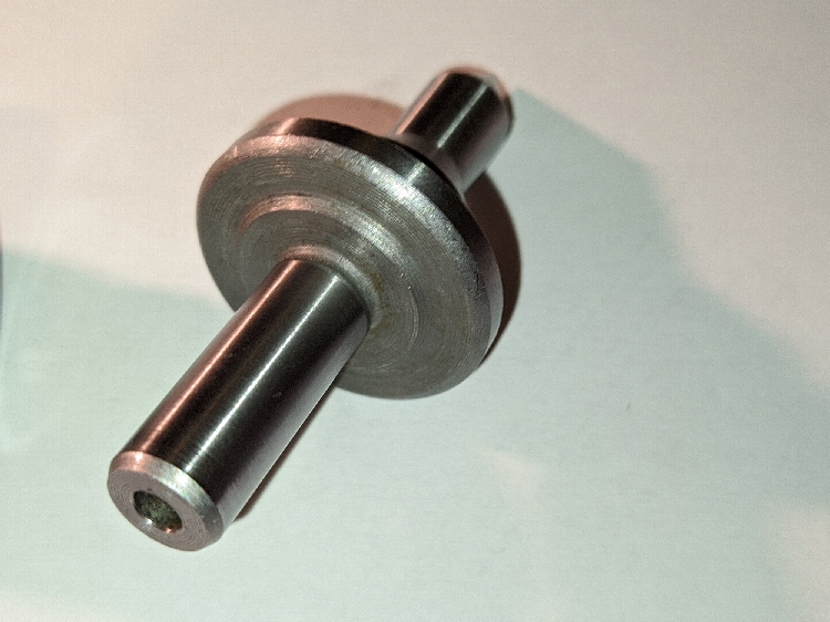

Łożyskowanie to trzy łożyska kulkowe 6200RS. Miałem nadzieję, że będzie tam jedno łożysko wzdłużne, ale niestety... Część obrotowa ma z tyłu dziwny nakiełek, bardzo płytki, prawie bez części stożkowej (co widać na zdjęciu). Umieściłem tą część w tokarce i sprawdziłem czujnikiem zegarowym tak jak na zdjęciu. Najpierw po stronie łożysk (wskazówka minimalnie się ruszała, ułamki setki), a następnie na tej części walcowej (bicie podobne jak na początku tego tematu). Więc to niestety nie łożyska są winne
