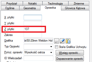

CzescGnierad pisze:W postprocesorze zmień punkt bazowy/wymiany narzędzia. Ew. podczas wyboru narzędzie wejdź w zakładkę "Oprawka" i usuń wartość "Z płytki".
Wydaje mi sie ze Ty zaproponowales rozwiazanie mojego problemu. Poniewaz zauwazylem ze te narzedzia wyjezdzaja z dolu tyko jezeli uzywam postprocesora dla obrabiarki Haas . Przy innych nie ma tego problemu, ale poniewaz pracuje na Haas jet to dla mnie wazne.
Bylbym Ci wdzieczny gdybys szerzej opisal jak zmienic punkt bazowy/wymiany narzedzia w postprocesorze. Jak sie do niego dostac? i gdzie szukac tych parametrow?
Dzieki.
Wojtek

Gnierad pisze:Pytanie brzmi czy masz podprocesor z grafiką maszyny, jeśli nie, to najczęściej wystarczy w narzędzie zmienić Z płytki.
W samym postprocesorze wchodzisz w "Obrabiarka", dalej zmieniasz "Poziom początkowy" oraz w zakładce "Magazyn" parametry "Wymiana narzędzi"
Dzieki za odpowiedz.
Nie mam w postprocesorze grafiki maszyny.
Moglbys mi bardziej wyjasnic co to znaczy " zmienic Z plytki". Opisz prosze to bardziej szczegolowo. ( ja mam problem z jezykiem polskim, a juz w szczegolnosci jesli chodzi o maszyny i o komputery). Tak ze wybacz moje dyletanctwo.
Pozdrowienia.
Wojtek

Podczas edycji narzędzia wchodzisz w trzecią zakładkę. Wszystko widać poniżej na zdjęciu.wojtek90 pisze:Gnierad pisze:Pytanie brzmi czy masz podprocesor z grafiką maszyny, jeśli nie, to najczęściej wystarczy w narzędzie zmienić Z płytki.
