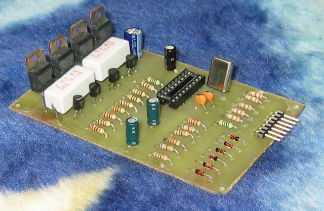

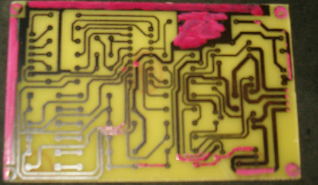

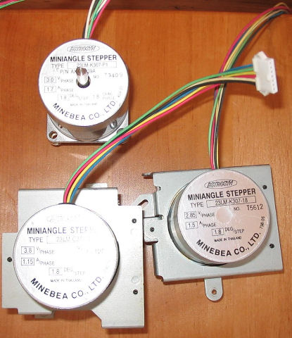

narazie wykonalem sterownik jednego tylko silnika na pic 16f628 sterownik nie zostal jeszcze uruchomiony nastapi to niebawem
posiadam takie silniki narazie projekt chce oprzec na nich moze to zamalo ale na poczatek musi wystarczyc co do plytki jest to moja 2 plytka jaka wykonalem odbijalem z foli wychodzi reewelacja papier sie umywa

z tego co widzę to brakuje ci jeszcze jednego "mostka" na płytce (pomiędzy małymi tranzystorami) ....
szkoda że silniki jakie posiadasz nie są identyczne ... (mają różne prądy)... może być problem z doborem rezystorów (tych białych przy TIP'ach) aby dobrze to pracowało w mikrokroku ...

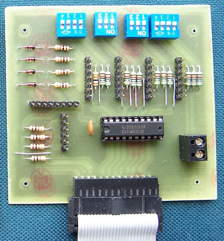

rzeczywiscie ale celowo go zostawilem ponadto mam wykonana pierwsza tez plytke(foty umieszcze niebawem) z
cd74hc570e <=jak dziala ten uklad nie moge nic znalez po polsku w necie?
- chcialbym powyzszy sterownik uruchomic w celu sprawdzenia czy dziala z tylko 1driverem silnika potem zbuduje kolejne co do silnikow posiadam ich 4 w tym 2 takie same wiec to chyab nei problemdla 2 pozostaly bede kombinowac i tak narazie nie mam czesci mechanicznej

Jeśli to pierwsze urządzenie elektroniczne jakie wykonujesz to może poproś przy uruchamianiu jakiegoś bardziej doświadczonego elektronika w okolicy by to sprawdził ...
co do uwag do sterownika na PIC'ku to zacytuję tu RCHOBBY
Sterownik jest dostosowany (mikrokrok) tylko do silników 200 krokowych, przy innym tzn. 48 czy 75 system nie będzie pracował stabilnie. Konieczna wówczas zmiany w programie w tablicy kroków i dostosowanie ich do silnika.
Wczoraj testowałem silniki 48 lub 96 kroków, zauważyłem że raz silnik kręcił się wolniej raz szybciej, nie zawsze startował, prędkość do 1obr/sek. Bardzo podobnie zachowywał się silnik 'noname' rozmiar NEMA34, ma on ok. 0.7ohm (wygląda na 2.6V/4A).
Rezystory oblicza się ze wzoru R=1/I lub I=1/R, prąd w A rezystancja Ohm. Jak widać na zdjęciach mam 0.68Ohm/5W, ze wzoru I=1/0.68=1.47A
co do zasilacza to powinien mieć nieco zapasu mocy , jednak powinien być dostosowany do napięcia zasilania posiadanego silnika ... i prąd powinien być około (2,5*I_silnika)*ilość silników...

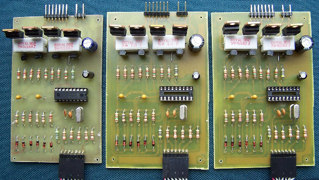

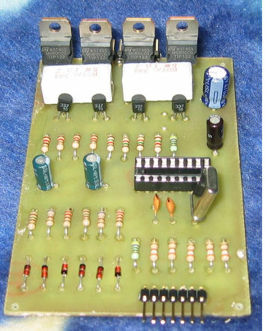

kolejne fotki
UWAGA tipy 122 powinny byc wlutowane odwrotnie tzn obrucone o 180 st
foty robilem przed uruchomieniem pozatym wszystko ok
