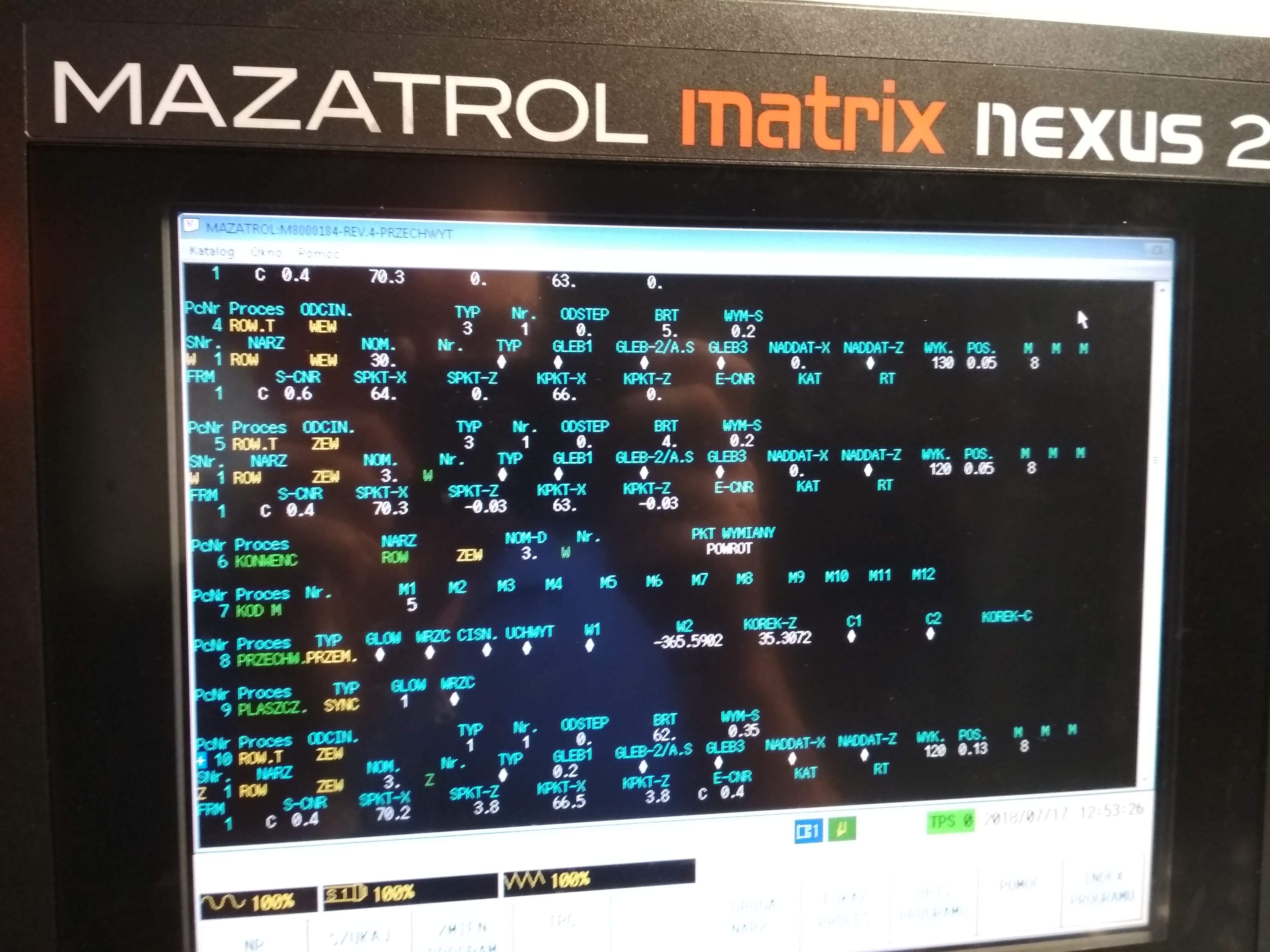

Ja używam przeciwwrzeciona jako konik tylko jest ono wtedy zsynchronizowane z głównym wrzecionem tylko na sterowaniu matrix nexus 2. Wygląda to tak:
W korekcji z musisz skopiować bazę.
