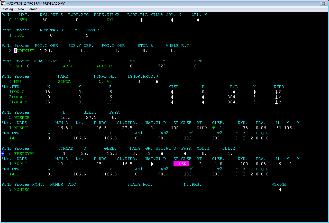

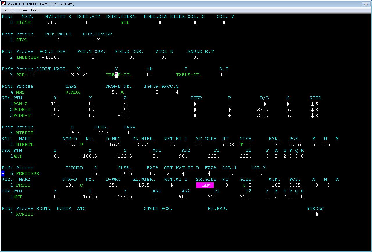

Czy posiada ktoś z kolegów instrukcje w języku polskim do maszyny wspomnianej w temacie ?
Najbardziej interesuje mnie temat korekcji długości narzędzi, z tego co wyczytałem na forum i w sieci to wygląda to tak (jeśli się mylę to proszę mnie poprawić:
1. Korzystając z programu mazatrol nie muszę myśleć o korekcji długości ponieważ jest automatycznie wczytywana z tabeli narzędzi z komórki "długość" ?
2. Jeśli używam programu EIA/ISO muszę włączyć korekcję G43 w programie oraz wpisać np H1 - jeśli długość narzędzia jest wpisana w tabeli offsetów w pierwszej komórce. Tutaj mam pytanie co jeśli chcę aby zarówno H jak I D miało odwołanie do pierwszej komórki ( G43 H1 D1) ?
Wyczytałem że można parametrami przestawić aby długość oraz średnica narzędzia były wczytywane z danych narzędzi mazatrol. Czy wtedy również wpisuje G43 ? Dowiedziałem się również, że może wczytywać korekcje z automatu po wybraniu narzędzia więc domyślam się, że wtedy G43 H1 jest zbędne ? Jak na to zareaguje G43.4 dla płynnych 5 osi ?
W danych narzędzi są komórki AKT-D i KOR.DŁUG a obok nich Nr, co się wpisuje w wszystkie wymienione ?
3. Czy w MATRIXIE działa G68.2 czy tylko G68 ? Czy działa to również dla 5 osi którą jest oś obrotowa "C" i może ona pracować zarówno stojąco jak i leżąco. Skąd sterownik wie czy 5 os obraca się wokół osi Z czy X ? Znalazłem tylko informacje w które parametry wpisać jej środek ale o zwrocie nic nie znalazłem. Wiec tu pytanie, jak G68 czu G43.4 ma działać prawidłowo bez takich danych ? Może jest jakaś procedura do kalibracji kinematyki maszyny ?

Witam.Jezeli chodzi o korekcje dlugosci to jest mozliwosc przestawiwnia parametrow maszyny tak aby czytala wartosci (dlugosci i srednicy )z danych mazaktrola,w programie G43 w zasadzie nie jest potrzebne,(H i D napewno nie),
ale ja zawsze w pierwszym ruchu G0 Z daje G43,takie ustawienie maszyny nie ma zadnego wplywu na G43.4 i tak rada jak uzywsz G43.4 na integrex nie korzystasz z G68 .Przy programach 5 osi maszyna pracuje w osiach jak tokarka z osia Y(czyli Z(C) przez CHUCK.
Tak os C moze pracowac na horizontal,jak vertical .
Jezeli chodzi o program ISO na tego typy maszyny to pzede wszystkim dobry CAM I PostProcesor.
Wszytko to ci pisze bazuje na maszynie INTEGREX E650.
pozdrawiam

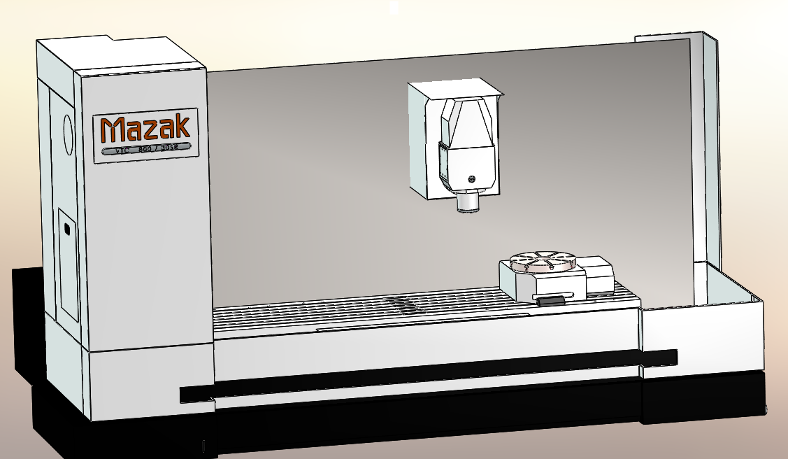

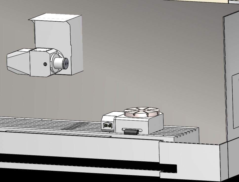

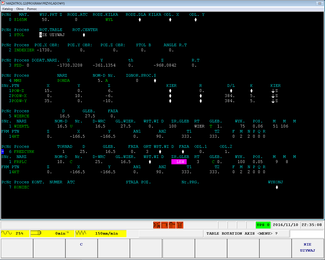

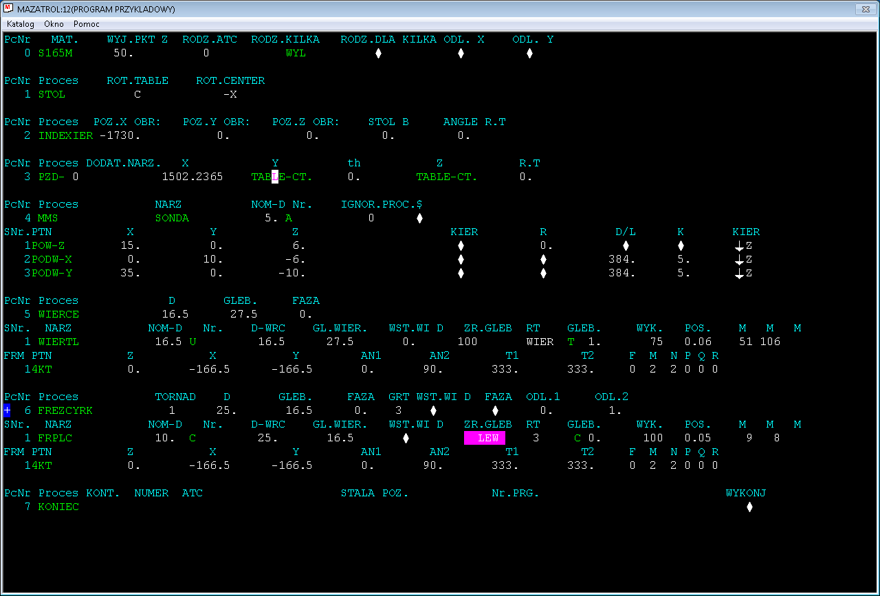

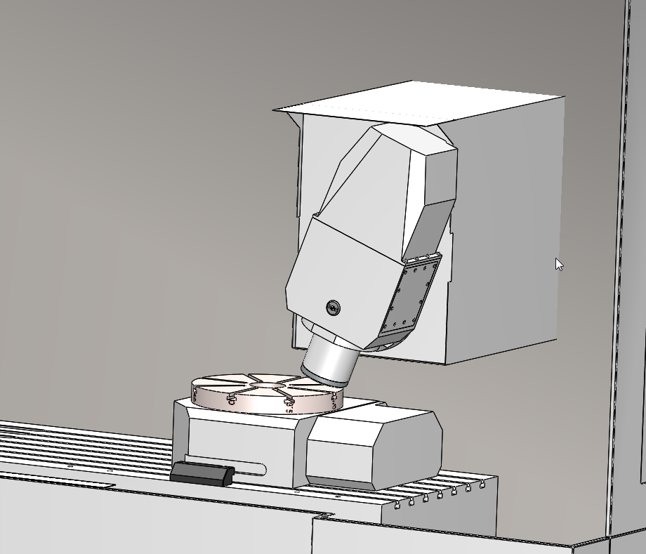

Ustawienie osi C(A).
Tak mniej wiecej ma to wygladac:
1. Gdy nie uzywasz osi C.
2. Os C w polozeniu pionowy srodek obrotu os Z.
3. Os C w polozeniu poziomym ze strony lewej X+.
4.Os C w polozeniu poziomym ze strony prawej X-.
Oczywiscie najpierw nalezy ustawic i znalezc srodek osi i zdefiniowac w parametrach.
S5(X),K126,S5(Y),K127,S5(Z),K128,K117,
Instalacja pozioma w parametrach wspolrzednych osi Z S5(Z) i K128 nalezy wpisac 0 (zero).W parametrze K117 wpisac 32.
Instalacja pionowa w parametrach wspolrzednych osi X S5(X) i K126 nalezy wpisac 0 (zero). W parametrze K117 wpisac 12.

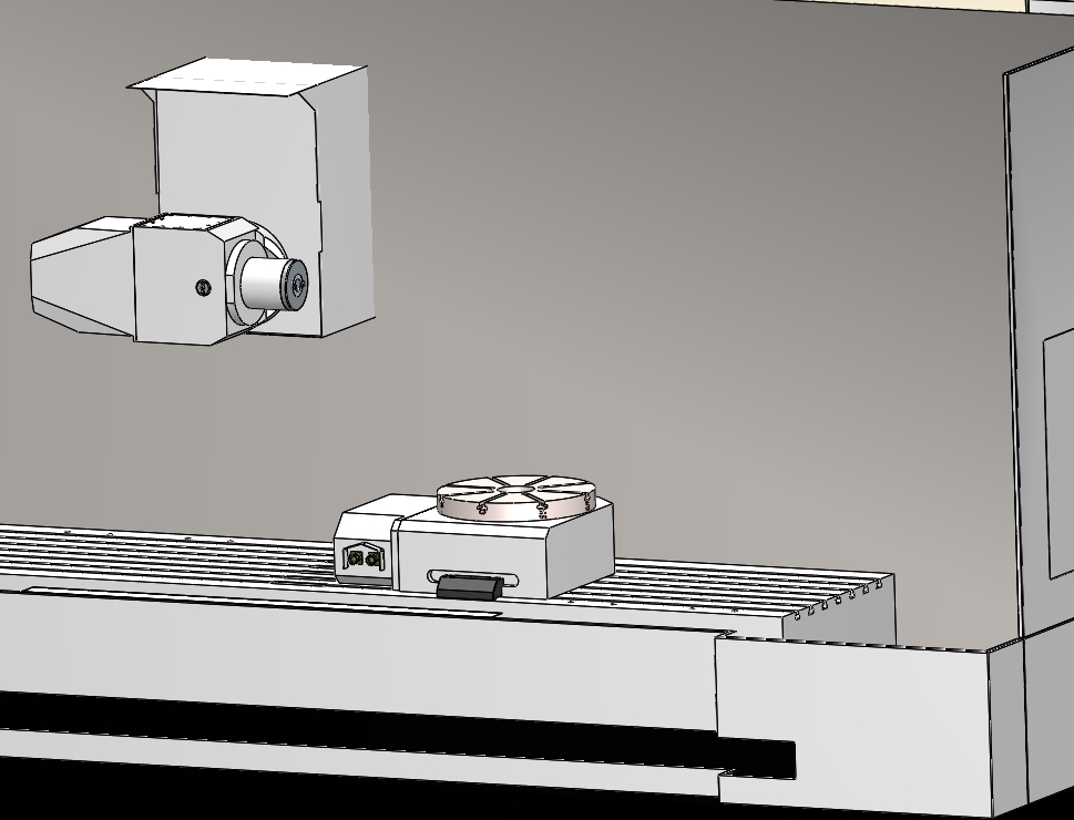

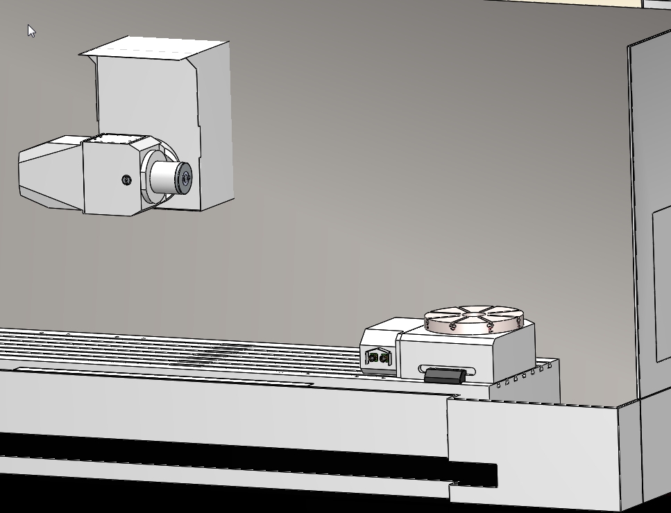

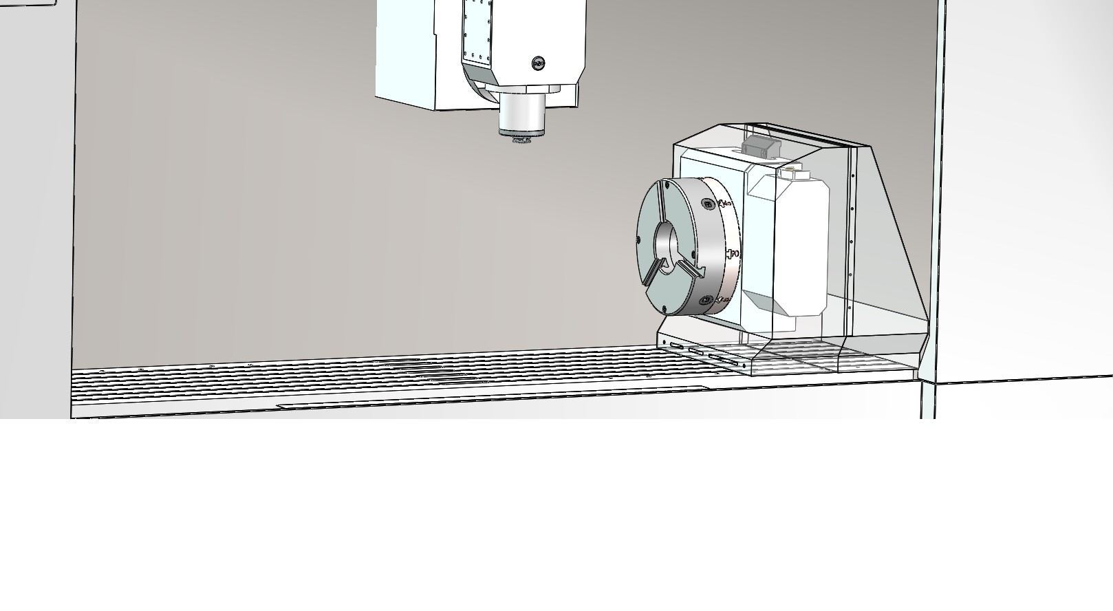

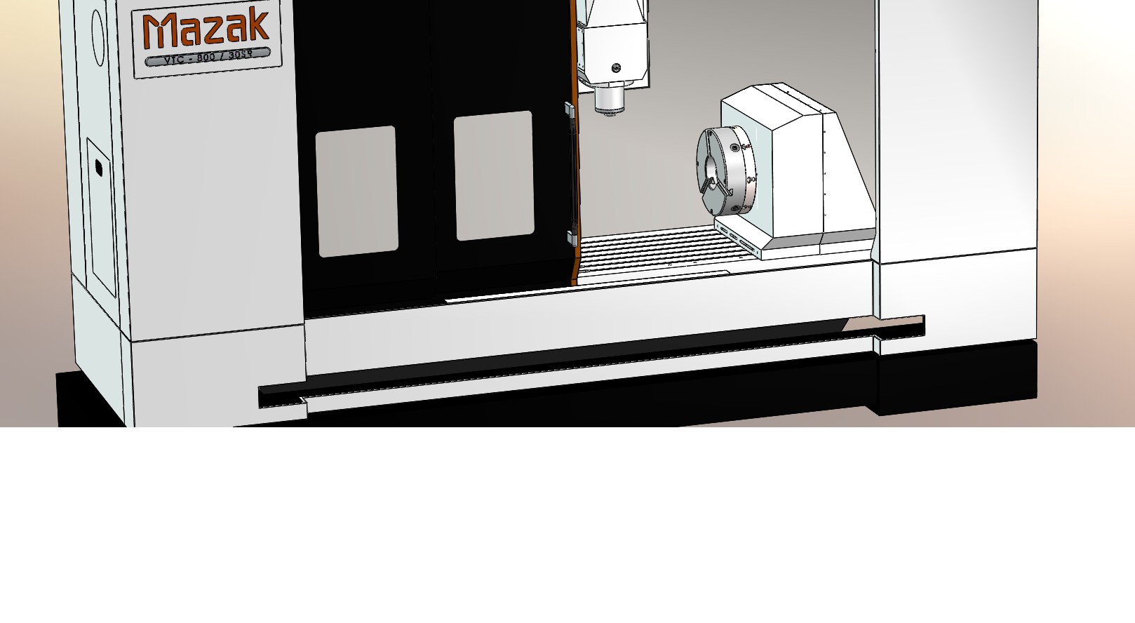

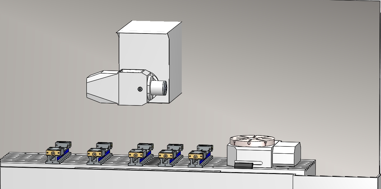

Montaż pionowy i poziomy
1.Montaż pionowy z prawej strony.
2.Montaż pionowy z prawej strony.
3.Montaż poziomy z prawej strony(1 położenia zalecane).
3.Montaż poziomy z prawej strony(2 położenia zalecane)
3.Montaż poziomy z prawej strony(3 położenia zalecane)
7.Montaż poziomy z prawej strony oś C obrócona o 180 stopni.
Dało to więcej miejsca ze strony lewej. Wady:
-bardzo ograniczone możliwości obróbki ze strony prawej
-programy trzeba pisać na lewą stronę
-postprocesor na lewą stronę

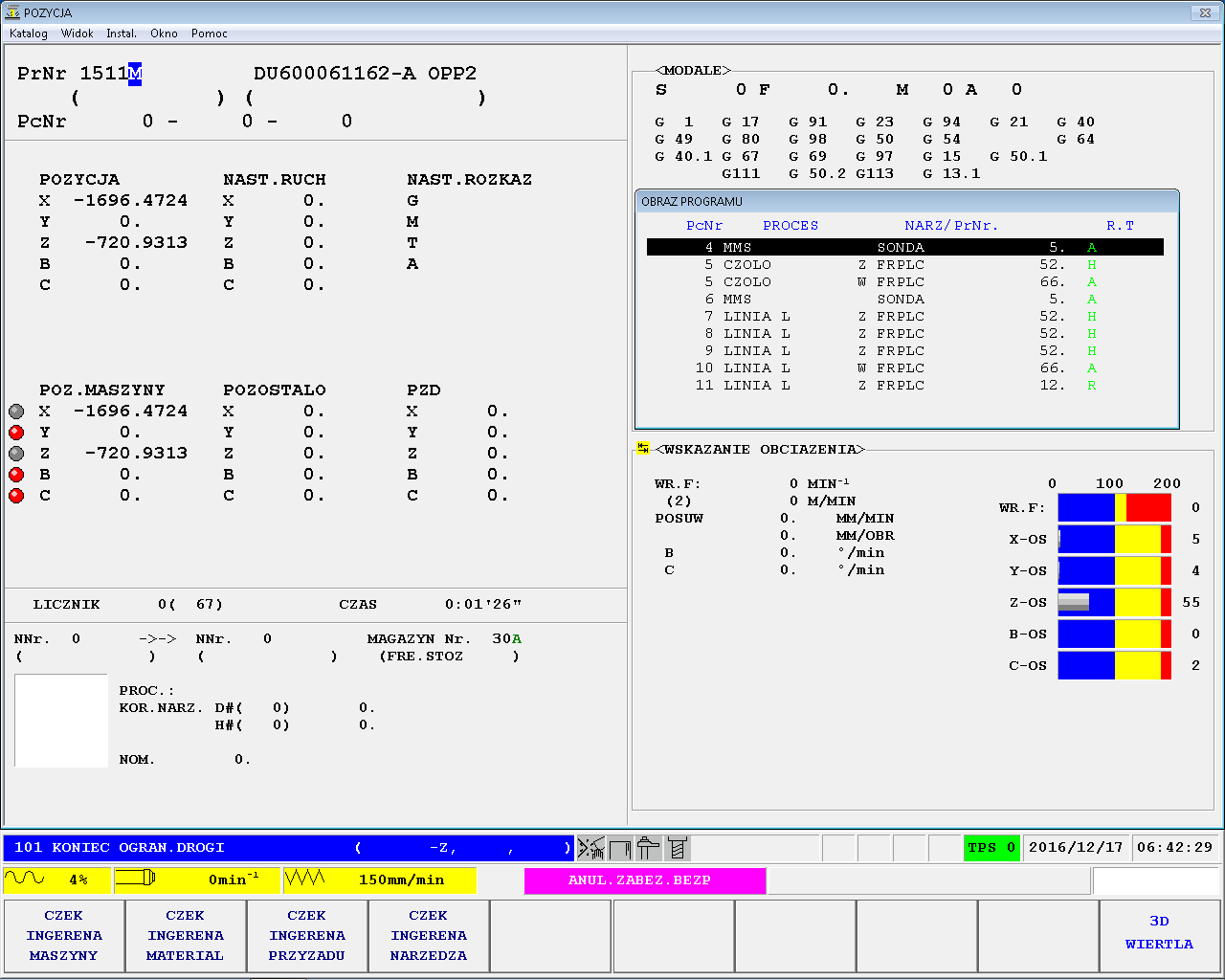

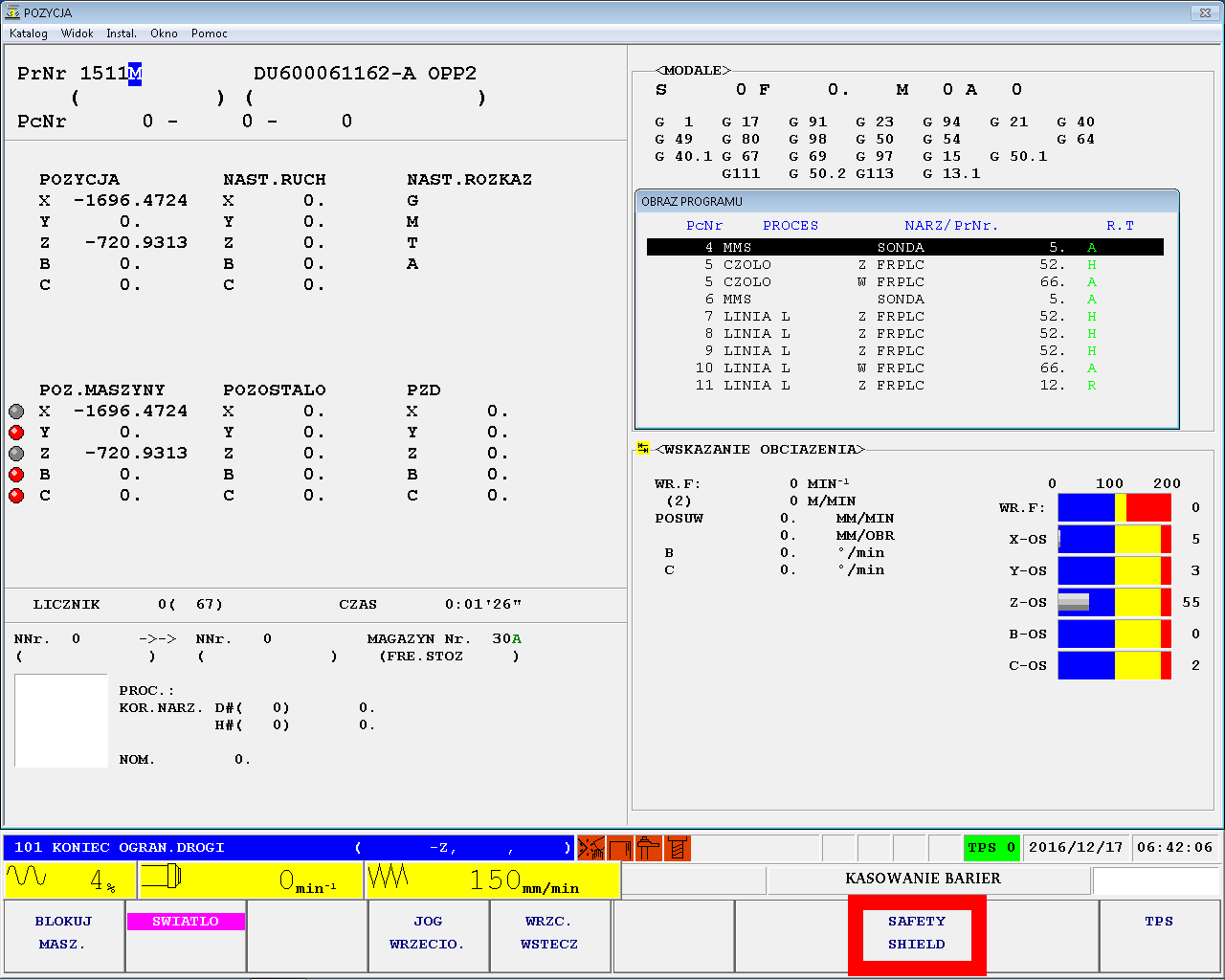

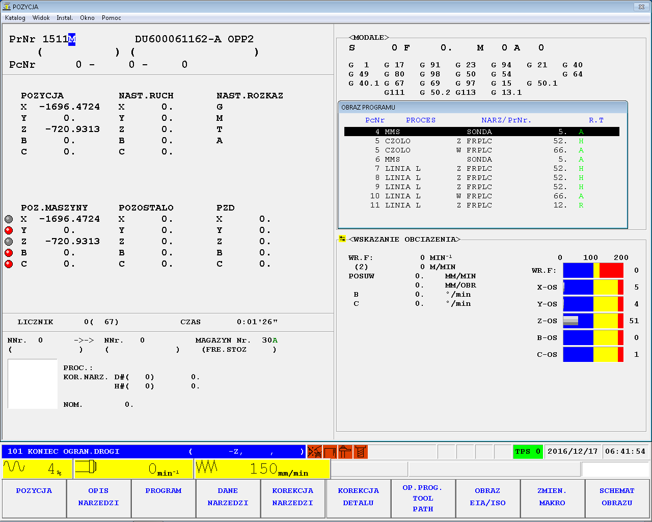

Teraz wszystko jasne. Jeszcze mam takie pytanie, jak wyłączyć bariery bezpieczeństwa np kiedy chcę zjechać narzędziem do stołu to wyskakuje niebieski komunikat, zakłócenie stołu czy coś takiego ?

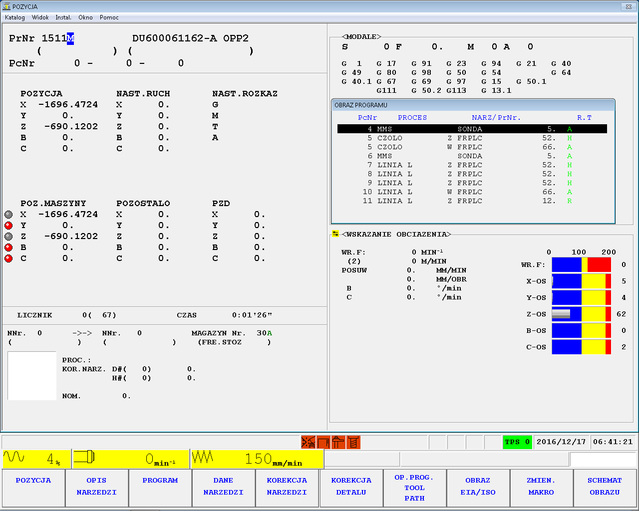

Moja firma kupiła używanego Mazaka vtc800 30sr. Jak przywieźli mazaka to sie okazało ze dwa silniki od napedów osi "z" i "y" były wymontowane.
Po uruchomieniu maszyny te dwie osie nie bazują w atc i powinno wyświetlać na zielono . Proszę o jakaś poradę.

Może spróbuj użyć programu MR-J2-CT setup software. Jest w maszynie.Może ma zapisane pozycje absolutne w backupie i wtedy można je wczytać i nadpisać.
