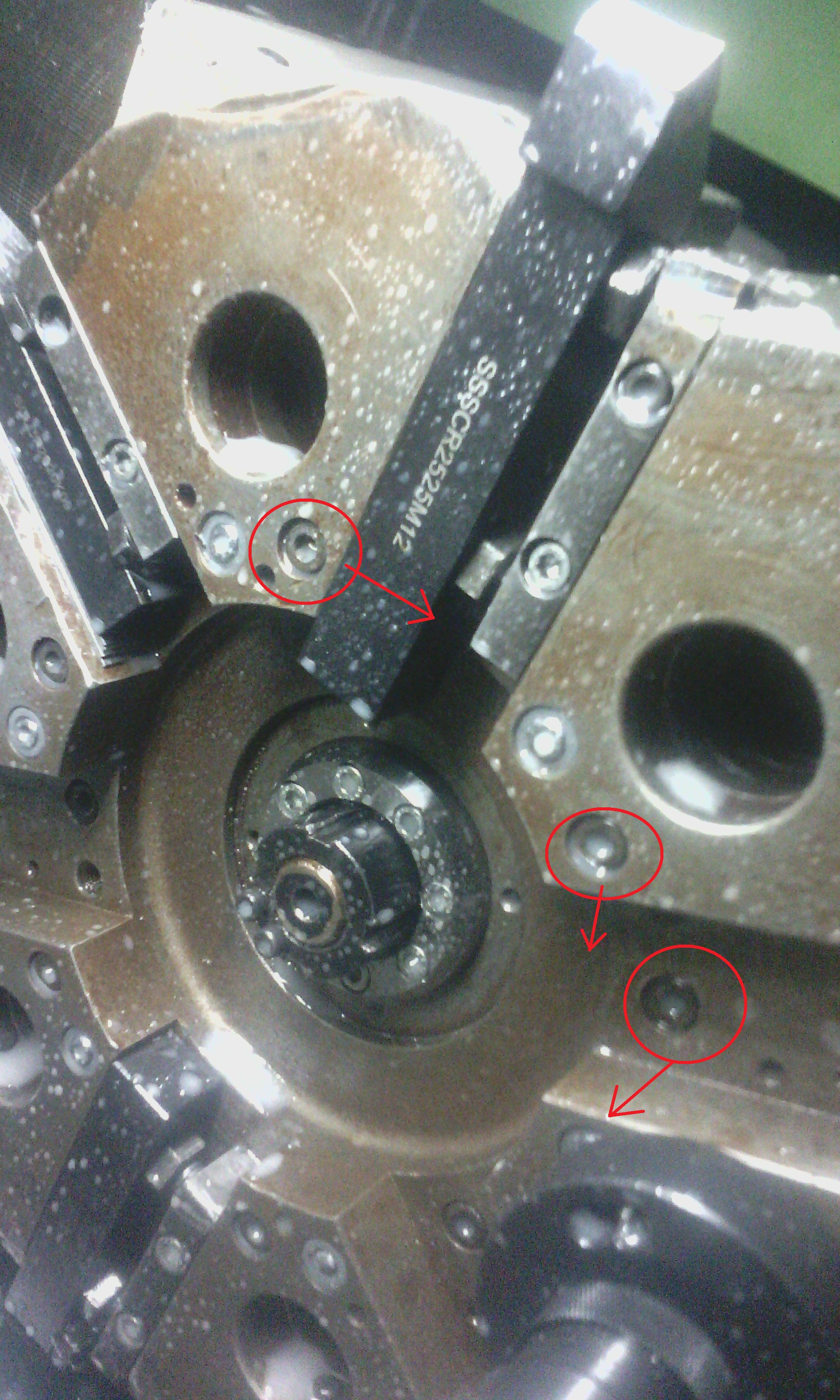

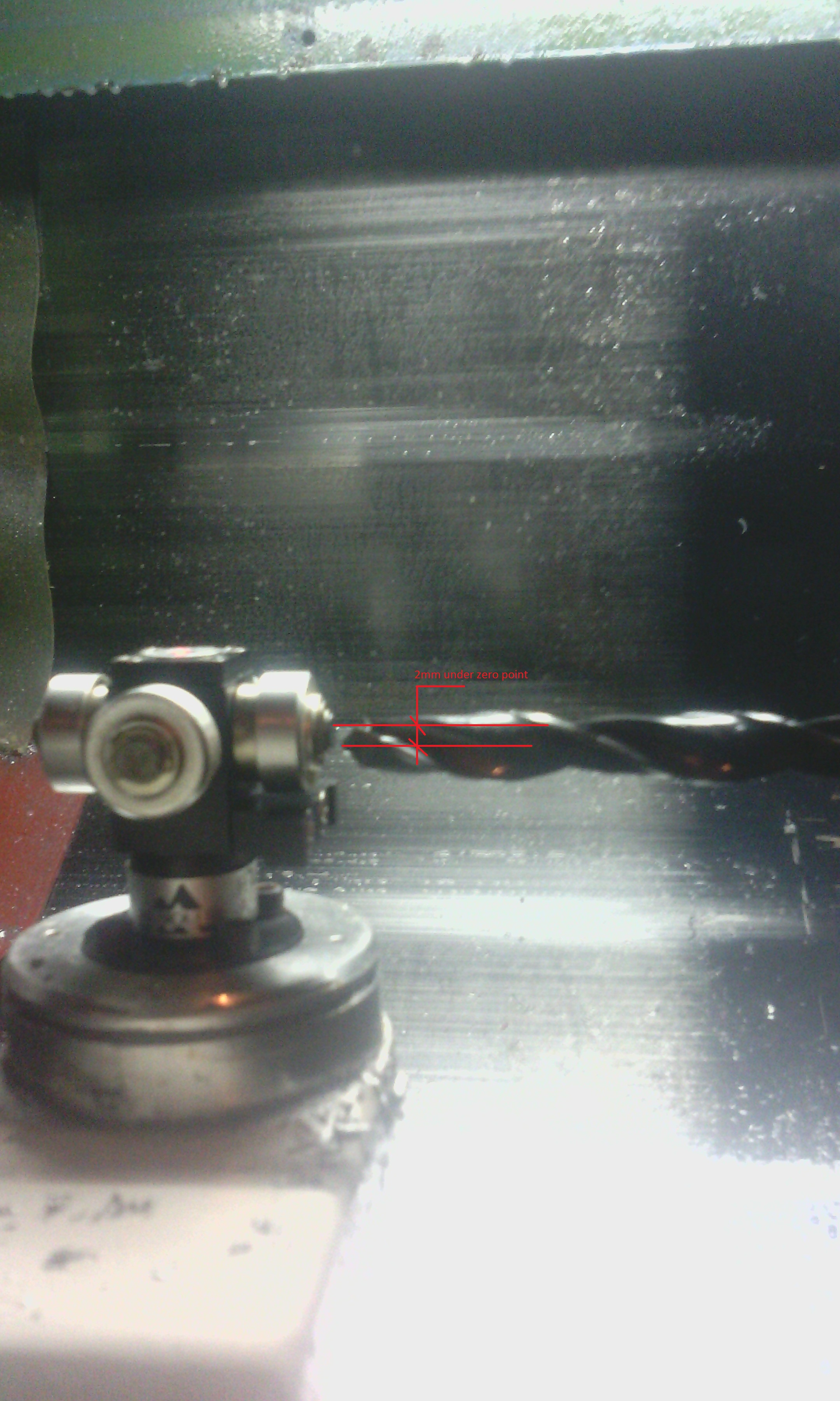

mam za nisko narzędzia- wygląda jakbym rewolwer był obrócony w dół o jakieś 2mm
Zdemontowałem rewolwer i pierścień zapinający odpowiednie pozycje na rewolwerze i na korpusie karetki i wszystko wygląda ok. Ta maszyna chyba nie ma opcji ustawiania wysokości rewolwera.... Może coś z łożem się stało?
Jedyne co mi przychodzi na myśl to rozpiłować fasolki w otworach mocujących pierścień rewolwera i obrócić go o potrzebną wartość- co o tym myślicie?
