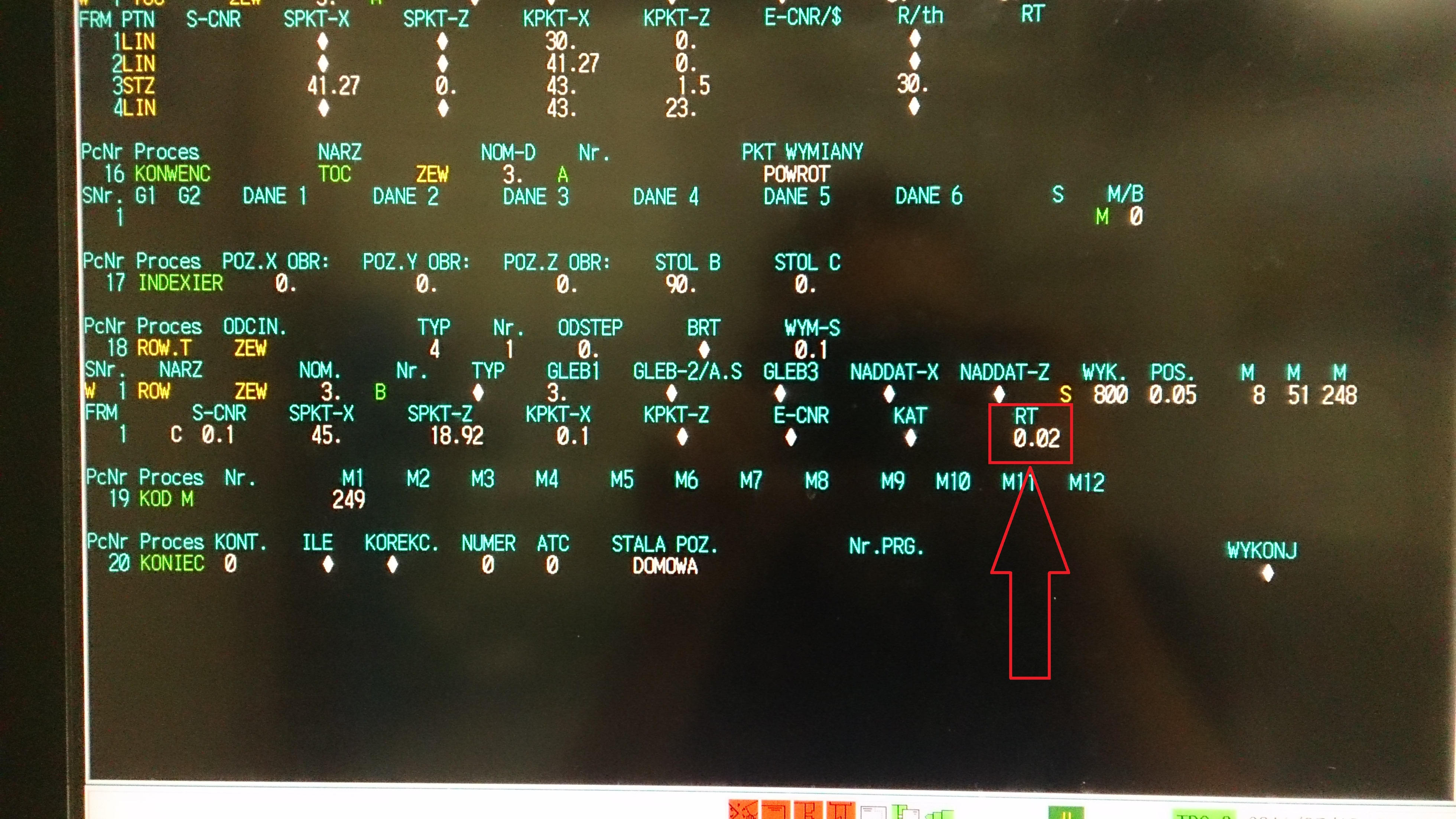

Może mi ktoś dokładnie wytłumaczyć jakie zastosowanie ma opcja zaznaczona na zdjęciu?
Ta opcja opisana jest jako wykańczający posów.
Zauważyłem że w pewnym punkcie przy ucinaniu zmienia się posów na podany w zaznaczonym punkcie.
Proszę podać mi przykład jakie szersze zastosowanie ma ta opcja i na jakiej wysokości ucinania się uaktywnia(czy jest to od czegoś zależne)?
