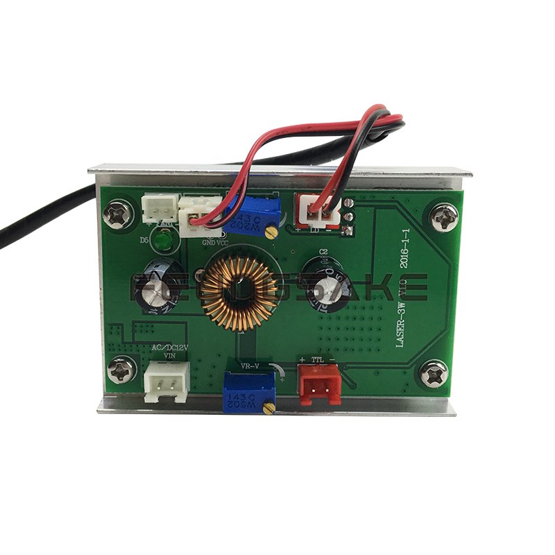

Potrzebuje takim laserem wykonać kilka projektów w cienkiej piance, montując go na swojej frezarce. Czy mocą tego lasera da się sterować z płytki CNC SSK-MB2? Tak, jak np obrotami wrzeciona? W opisie tego lasera widnieje, że sterowanie odbywa się jako TTL 0V - 5V
Czy można zatem choćby eksperymentalnie próbować podłączyć piny z płytki lasera oznaczonych TTL, do pinów na płycie SSK-MB2 (oznaczonych jako P6), które służą do sterowania obrotami wrzeciona?
Będę wdzięczny za radę.

Tak, możesz podłączyć, ale czy będziesz miał regulację mocy to zależy jak masz ustawiony pin lpt w programie na PC

Dzięki! W machu muszę poustawiać piny. Będę zatem próbować.

Laser sterowany jest 0-5V a płyta ma 0-10V. Gdzieś kiedyś czytałem, że można to załatwić jakimś rezystorem?

Post napisał: abyss » 15 lut 2019, 14:10
Gabriel-JG pisze:
15 lut 2019, 14:06
Poszukaj "dzielnik napięcia"
