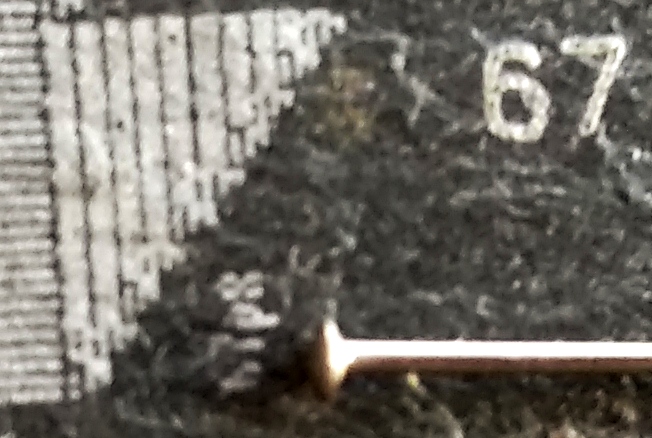

Re: Ploter laserowy Grand central instrukcja obsługi
Robiłem dosyć precyzyjne próby na kamieniu i soczewką, którą testowałem (2.5") da się zejść praktycznie do około 170dpi. 1.5" z pewnością mniej. Jednak problemem jest znalezienie materiału na którym to będzie sensownie widaćbratanek65 pisze: ↑28 kwie 2019, 16:47W reklamie internetowej widzę że: "Minimalne znaki litery 0.5mm". Przed zakupem każ sobie wygrawerować te "litery 0.5mm" bo jak dla mnie to kłamstwo.
Poniżej test ww - szpilka ma średnicę 0.62mm a jej główka w najszerszym miejscu 1.72mm (mierzone mikrometrem). Ponieważ cień nieco ukrywa "grubość" szpilki - to zestaw linia+czarny pasek po lewej ma szerokość 0.3mm
Zdjęcie i próbki moje, nie chciało mi się odpalać mikroskopu - tylko z telefonu i stąd taka jakość. Przy tych wielkościach problemem jest sama rozdzielczość "materiału" - by było to czytelne. Może z głowicą z podwójną soczewką się da coś czytelnego - tylko kto to będzie czytał?!? (Te głowice dostępne były początkowo chyba po 230$, teraz są tańsze - do kupienia u tych, co kolejno "kradli" rozwiązanie i sprzedawali taniej.)
