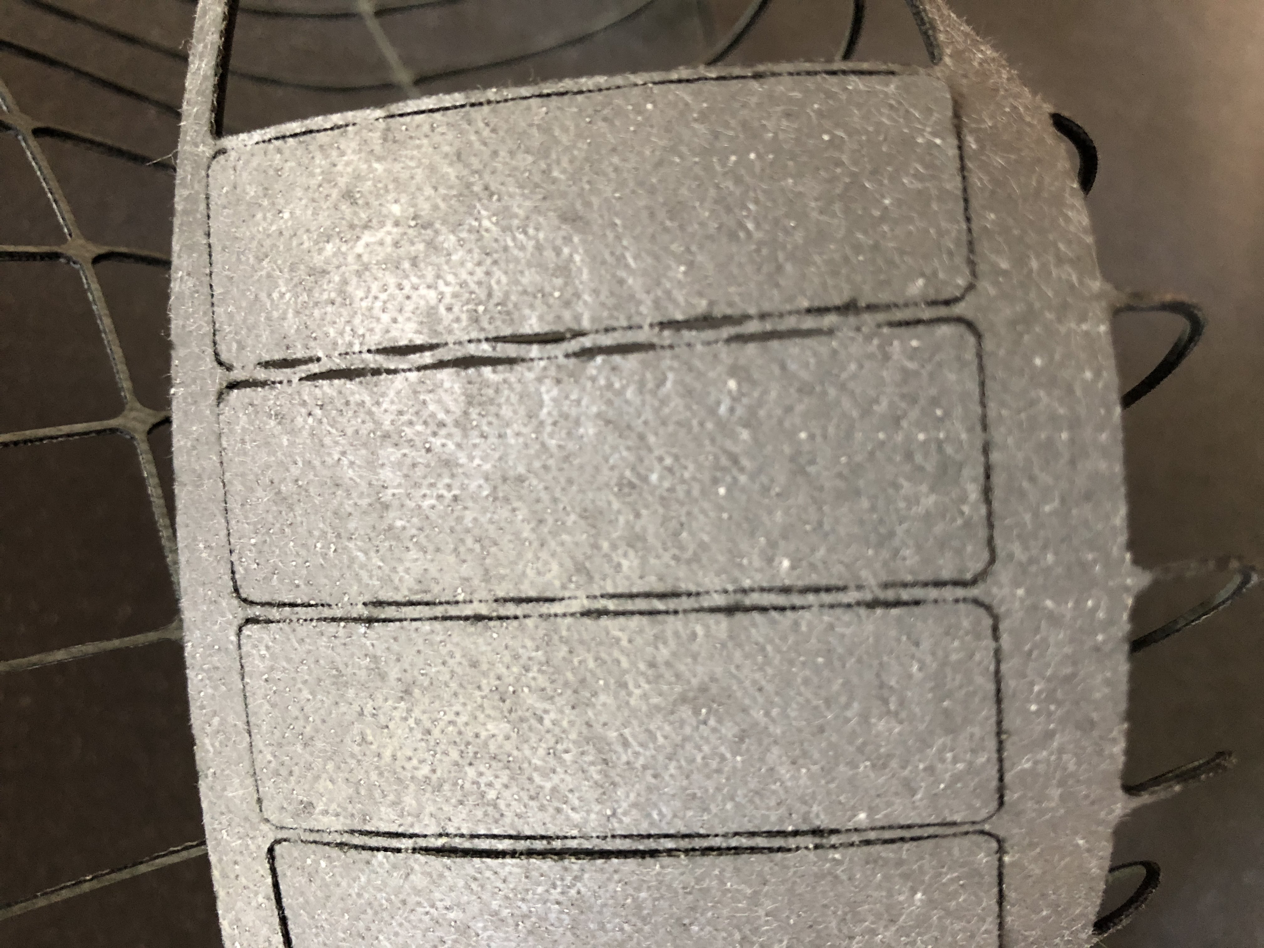

Cześć
Mam problem, mój chińczyk 60W soczewka 2,5, ogniskowa ustawiona idealnie bo z suwmiarką nie dopala mi materiału, na zdjęciu widzicie spód materiału, gdzie widać jak by co 1-2 mm mniej wypalał i tak linią przerywaną, w projekcie wiadomo jest linia ciągła.
Zwiększenie mocy / obniżenie prędkości cięcia nie bardzo pomaga.
Ktoś ma jakiś pomysł ?

Problemem jest zasilacz lub źródło.
Ostatecznie sterownik albo nie potrafi utrzymać odpowiedniego napięcia dla sterowania zasilaczem albo wychrzania się soft.

sprawa jest o tyle dziwna, ze to w urządzeniu 2 head i na jednej głowicy jest OK
Co dziwne jeszcze zauważyłem cienki materiał który tnę 120 speed moc 17 jest OK, bez problemu przecina na wylot.
Tutaj na tym materiale który jest na zdjęciu problem występuje w 1/3 stołu.
Rozbieżności stołu mam w granicach 0,5-1 mm także przy soczewce 2,5" to raczej w normie.

Jeśli nie dopala tylko na określonej powierzchni, szukałbym przyczyny przede wszystkim w ustawieniu luster. Gdy jednak na całej powierzchni roboczej wiązka pada w tym samym miejscu zwierciadeł, być może tuba będzie do wymiany bo nie skupia światła dostatecznie dobrze.

W której części?

Post napisał: jacekbanan » 06 maja 2018, 20:24
No właśnie tam to występuje gdzie optyka i ogniskowa jest OK, też obstawiam zasilacz lub tube, w tym tygodniu się tym zajmuje to dam znac jak będzie wiadomo
