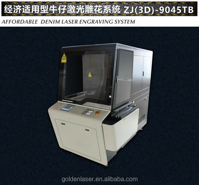

Proszę o doradzenie - podanie producenta i modelu/modeli - w miarę dobrych gogli/okularów ochronnych dla operatora lasera Galvo CO2 o mocy 275W. Chodzi o ochronę przed promieniowaniem. Zakładam, że obudowa ochronna spełania te wymogi jednak nie zawsze pracuje się na zamkniętej stąd potrzeba okularów. Będę bardzo wdzięczny i z góry dzięki.

275W? Zapomnij o pracy z otwartą obudową.
Żadne okulary nie pomogą.
Przy galvo są małe odległości i wiązka nie ma się kiedy dobrze rozproszyć.
Co innego przy ploterach czy wycinarkach chociaż i w tym wypadku są "pełne krycia" toru wiązki.

Tzn jak operator chce widzieć to powinien zawsze zamykać obudowę? Nawet przy drobnych, 3 sekundowych pracach z mocą lasera typu 10-20%? Oczywiście te 3 sekundowe prace mogą być wykonywane 100 razy pod rząd.
Ale żeby była jasność - ja nie mówimę tu o obudowie toru przebiegu wiązki z tuby, lusterkami do soczewki tylko o obudowie dookoła stołu roboczego. A dokładniej o częsci frontowej, którą mogę po położeniu materiału na stół zamknąć lub nie. Boczne szyby są na stałe i tu kolejne pytanie - czy pracując bez okularów wystarczy odwrocić wzrok lub stanąć właśnie z boku, za szybą boczną i np puścić wiązkę przyciskiem nożnym? Zakładam, że skoro taka szyba jest to chroni ona przed promieniowaniem nie gorzej niż okulary? Czy się mylę?
Mówimy o czymś na kształt:

jam pisze: stanąć właśnie z boku, za szybą boczną i np puścić wiązkę przyciskiem nożnym? Zakładam, że skoro taka szyba jest to chroni ona przed promieniowaniem nie gorzej niż okulary?
Tak. Szyba jaka by nie była będzie lepsza od okularów.
Dla lasera CO2 każda szyba jest w 100% nieprzepuszczalna.
