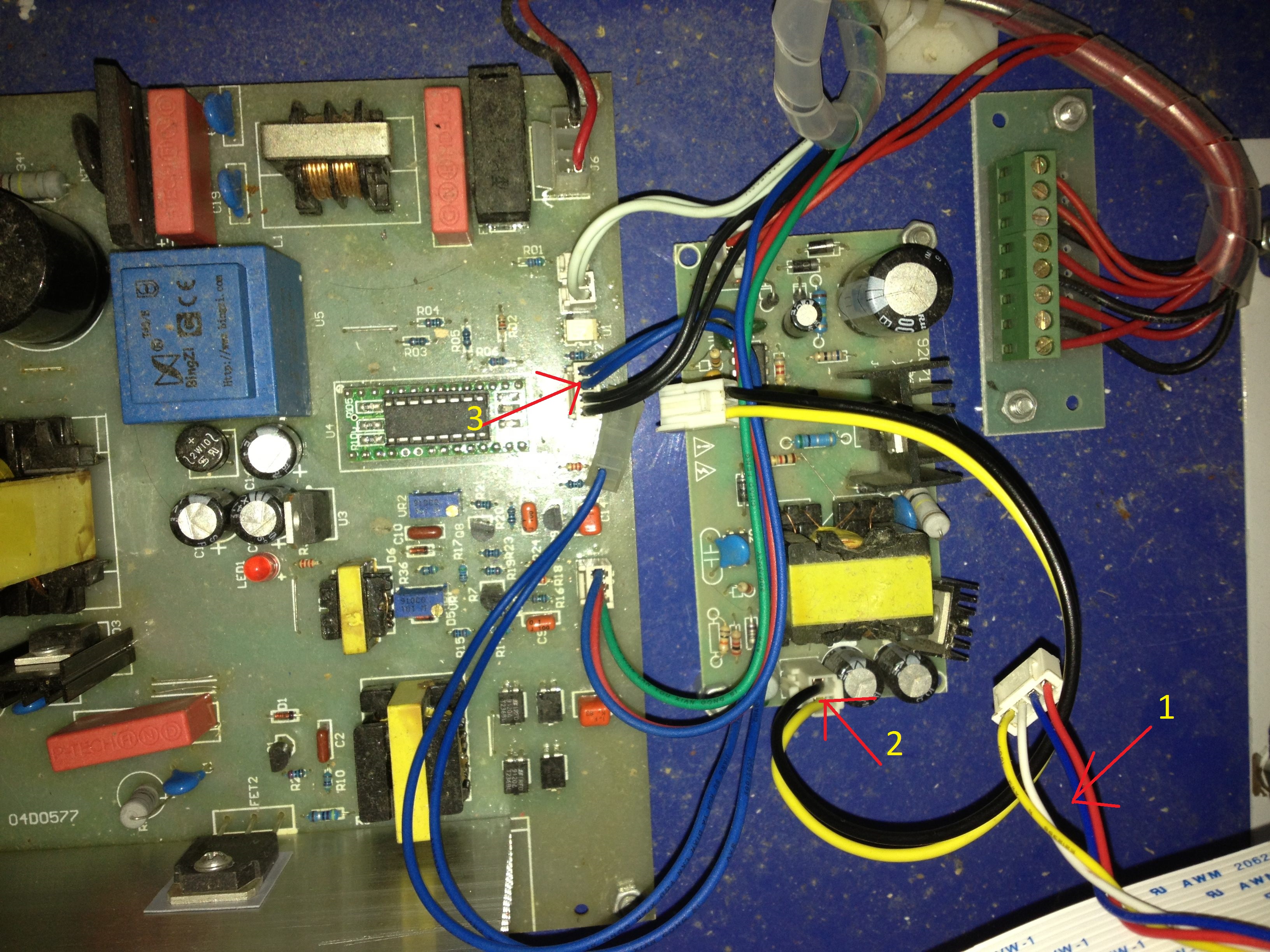

Zdobyłem małego chińczyka Co2 ale brakuje mu karty sterującej (zasilanie , tuba 40w , silniki są ok ) .
I moje pytanie Czy da się jakoś sterować laserem używając karty slim3s z mixpolu (ciecie wystarczy) ? lub czy możecie polecić jakiś w miarę tani sterownik do tego ?

morze być mach , ale bardziej mi chodzi jak podlaczyc laser do tej karty

Jak byś mógł tak szerzej odpisać jak to zrobić ?
Mi juz sprawia duzy problem podłączenie
w laserze mam 2 kable od zasilania , jeden od silnika i taśmę i jak te kable przerobic pod slim . Jak na fotkach

Trzeba wziąć lutownicę, cynę i polutować to jak należy.
Na pewno przyda się też miernik uniwersalny i jak już wspominałem schemat.

W laserze chińskim DC-K40II mam taką samą taśmę. Od tego lasera mam do sprzedania płytkę która jest montowana w laserze i do niej przychodzi ta taśma. Do obsługi jest program z kluczem USB MosirDraw. Jak jesteś zainteresowany to bliższe szczegóły pisz na PW. A zasilanie jedno idzie na tą płytkę a drugie chyba na zasilacz WN

Post napisał: hawai » 21 sie 2013, 12:44
A wiec karty slim już nie mam podłączyłem silnik pochodził z 30min i się zjaral :(
Na co zwrócić uwagę przy kupni drugiej karty ? czy każda kartę sterująca do cnc mogę kupic ?

Myślę że większość da się podłączyć, tylko trzeba dobrze. Ja mam np. podłączoną kartę SLIM 3S do PICO i nie ma żadnych problemów. Co prawda używam jej we frezarce, ale na laser nie ma problemów. Do sterowania laserem używam karty EzCad i sterowniki mam od kolegi z forum Moarko. Też działają dobrze. Wszystko kwestia dobrego podłączenia. Sterownik Slim jest wrażliwy na napięcie nie powinno przekraczać 24V. Po spaleniu kilku układów obniżyłem napięcie na trafie do 22V i mam spokój.

Na dniach zamówię nowa płytę pewnie tb6050 ale ciogle mnie gnębi podleczenie , sprawdcie czy dobrze kombinuje .
W kolejności tak jak na zdjęciu oznaczyłem przewody.
1.. 4 przewody od silnika -tu nie powinno być problemu wkładam w X , następnye przewody od silnika lutuje przedłużam i w Y .
2..2 przewody czarny i zółty - myślę ze to zasilanie do karty wiec daje do zasilania
3.. 2 niebieskie przewody - wynika ze to musi być laser on/off , tylko gdzie na karcie go podłączyć jak do osi Z to w który z 4 wejść (czy to bez różnicy ) i czy to na pewno pod Z a nie inne miejsce na karcie i zmiana w machu ?
