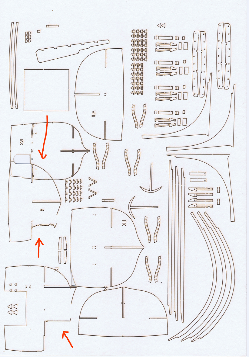

Mam "mały" problem z laserem
Maszyna ma rok, chińska ProLaser tuba 65 W pole pracy 60/40.
Przed świętami zaczęły się problemy które widać na załączonym skanie, przyjechał serwis wyminił silnik, przez chwile było dobrze po ok 3 4 godzinach pracy powtórka z rozrywki. Serwis przyjechał drugi raz i wymienił sterownik po 2 godzinach pracy znowu to samo. Przy trzeciej wizycie serwisu wymienione zostało:
-dwa silniki
- sterownik
-płyta główna
- zasilacze od płyty i sterowników
Lusterka soczewka itp wszystko ok paski według serwisu są dobre nie nadają się do wymiany. Podczas pracy widać że w pewnym momencie albo zacina się silnik albo ślizga się pasek (według mnie). Na sterownikach "prąd trzymający silnik ustawiony jest na optymalny" - według serwisu - przy wyższym grzeje się silnik.
Będę bardzo wdzięczny za pomoc
