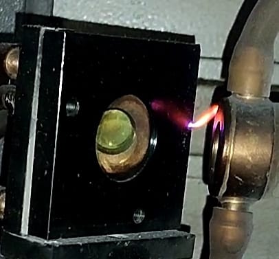

Problem z glowica laserowa szklana 80w
Podczas dzialania pojawia sie wyladowanie na metalowej części glowicy obok lustra

Laser z tuba szklana 80w do wczoraj dzialal normalnie tj. grawerowal i ciął. W dniu dzisiejszym po wlaczeniu lasera tuba sie nie wlacza sa tylko takie wyladowania jak na zdjeciu. Na poczatku myslalem ze to zasilacz i na wszelki wypadek zmienilem tube i zasilacz na 60 w bo taki byl wczesniej ale sytuacja jest taka sama jak dla zasilacza i tuby 80w. Czy ktos moze spotkał sie z takim przypadkiem Obrazek

Jak mnie pieprzło prądem na wyłączonej maszynie to nie mam zaufania do kabelków u chińczyków.
Sprawdziłbym połączenie uziemienia fazowego i neutralnego.
Oraz kable od zasilacza do tuby.

Sprawdzilem wszystkie polaczenia i jest ok. Mam tylko pytanie czarny kabel wychodzacy z zasilacza i wpiety na tube obok lustra wylotowego jest potencjalem rowny z uziomem , czy tak powinno byc?
