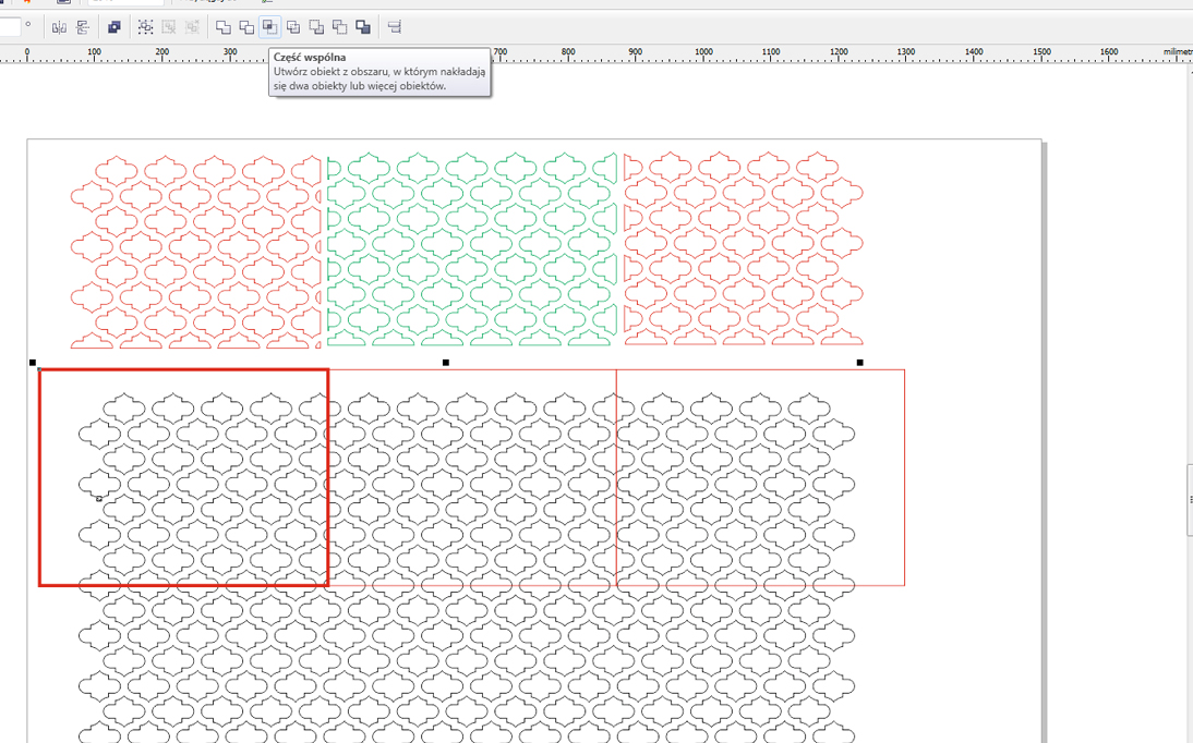

Jestem posiadaczem niewielkiego plotera laserowego. Zaszła potrzeba wycięcia większego elementu od powierzchni roboczej maszyny - sprowadza się to właściwie do wycięcia kilku części jednego rysunku po wcześniejszym jego podzieleniu.I tu właściwie zaczyna się problem - jak zrobić to prawidłowo, by uniknąć błędów w stylu maszyna wycina jakiś tam detal po 3 razy .
Rysunek - to ornament składający się z wielu elementów.
W momencie użycia narzedzia kadrowanie w Corelu, elementy które losowo podczas dzielenia rysunku nie załapały się w całości w kadr - posiadają po takim kadrowaniu 3 linie , co powoduje 3 krotny przejazd głowicy danego elementu.
Jak to zrobić sprawnie ?

Czy są elementy, które przechodzą przez linie podziału?
Jeśli nie, to najbezpieczniej jest po prostu usunąć wszystko co wystaje poza bieżący kawałek. Przygotuj tyle plików ile razy będziesz wycinał.

To się robi na funkcjach boolowskich (boolean) i czasem nie działają za dobrze i trzeba z ręki poprawiać.
Zrób prostokąt o polu roboczym twojej maszyny.
Mały trik.
Jak ktoś mi przesyła plik z mnóstwem śmiecia którego się nie opłaca przerabiać. Eksportuję do jpg. Robię import i trasowanie konturów.
