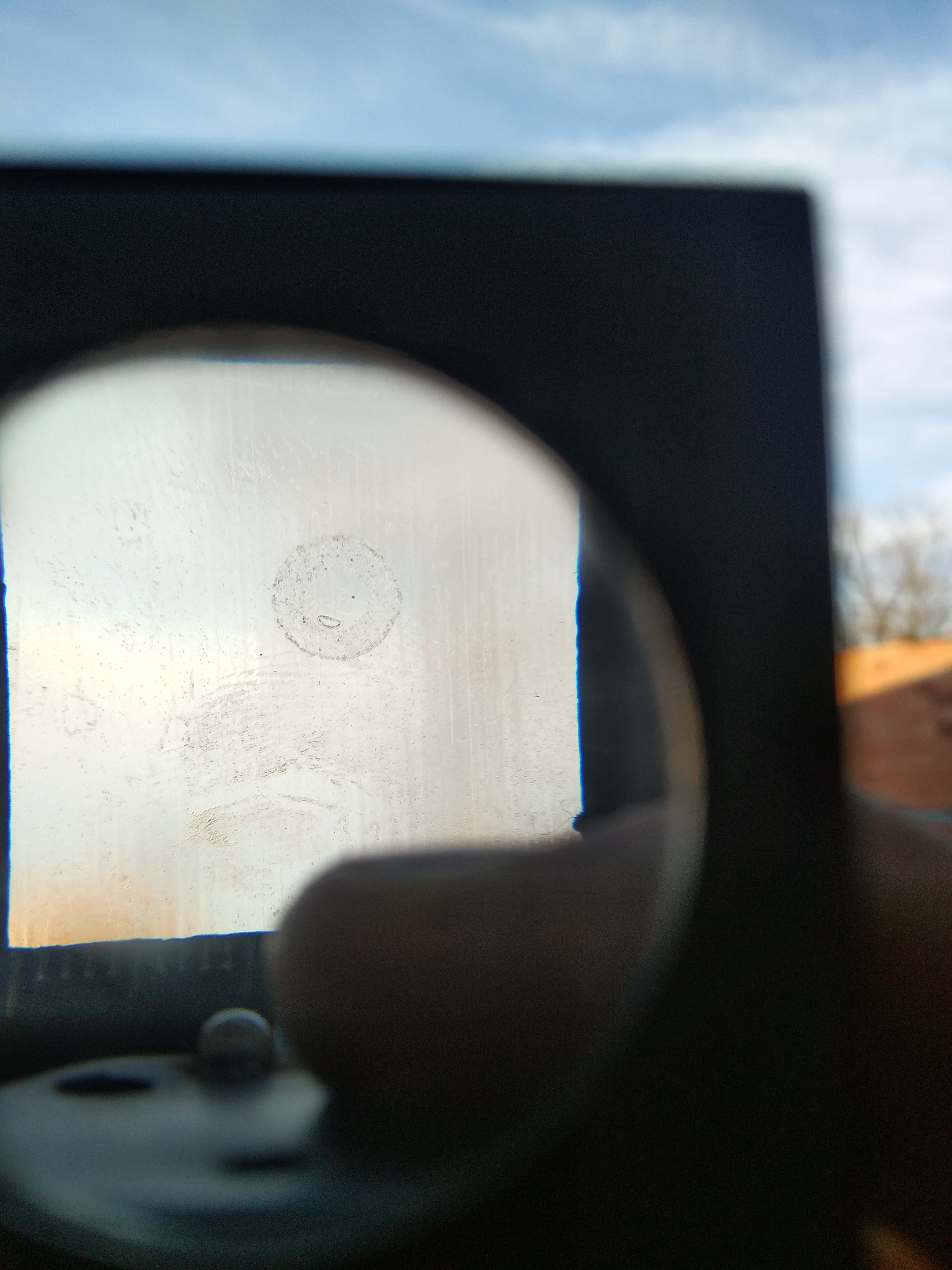

Cześć wszystkim,
otóż spotkał mnie problem podczas ustawiania centrum przy laserze. Załączam zdjęcie:
Jak widać centrum nie dość że wychodzi dziwne bo nie ma tzw kropki po strzale tylko taka łezka. Podczas gdy kręcę śrubkami żeby centrum strzału było chociaż na środku to w ogóle się nie przestawia. Laser to stary dobry ponad 10-cio letni Mazak MK II. Jutro dopiero wezmę się za rozkręcanie głowicy i sprawdzenie soczewki, ale wole się was zapytać czy ktoś nie miał tego samego problemu.

wycentruj bez dyszy.
