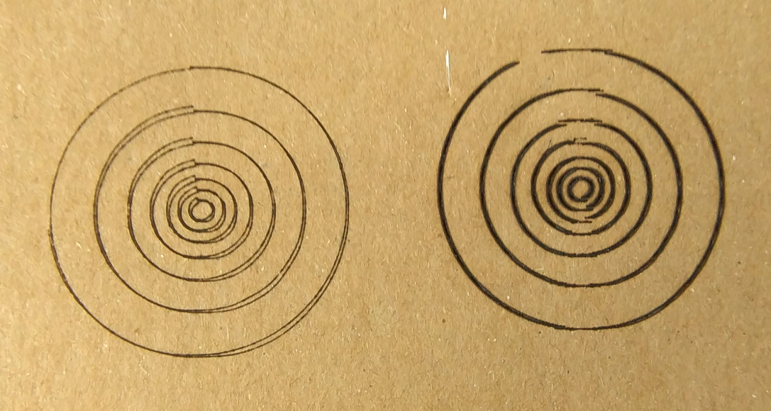

Cześć. Kupiłem zabawkę 2,5W od Chińczyków. Eleksmaker a3 pro się to nazywa.
To moja pierwsza maszynka cnc. Generalnie złożenie i uruchomienie przebiegło bezboleśnie. Na razie robię jakieś próby na 1/10 mocy na kartonie. Wszystko wychodzi w miarę ładnie, przy pracy w dwóch trybach - "kropka do kropki" i "linia po linii". Jednak gdy próbuję zrobić kontrolne kółko w trybie "outline" - dwukrotnie wodzącym ze stale włączonym laserem po obrysie kształtu, wychodzą takie oto kwiatki.
Prędkość przejazdu jeśli dobrze pamiętam ustawiona była na 1500 mm/min.
Mam zamiar mocno poluzować, albo i zdjąć paski zębate z obu stron osi Y, i ręcznie sterując z poziomu oprogramowania, sprawdzić czy oba silniki chodzą - czy nie jest tak, że jeden ciągnie całą konstrukcję, a drugi wtenczas robi sobie wolne :)
Gdyby okazało się, że oba silniki chodzą jak należy, co jeszcze powinienem sprawdzić? Naciąg pasków? Wydaje się równy. Ale sprawdzane wyłącznie organoleptycznie, nie mam żadnego miernika siły naciągu.
Pozdrawiam :)

Gdyby jeden z silników nie "chodził" wówczas zamiast koła wypalony by był odcinek równy średnicy koła. Sprawdź czy może nie jest uszkodzony tor jezdny Y, jakiś luz?

Ale tam są dwa silniki, ciągnące bramę po osi Y. Mówiłem o jednym z nich.
Sprawdzę tory i luzy.

Na początek naciągnij paski.

Post napisał: thevice » 12 lip 2019, 14:14
Uuuu, Panie! :D
Piwo masz Pan u mnie.
Hula. Głośniej ciut chodzi, ale najwyraźniej tak ma być.
