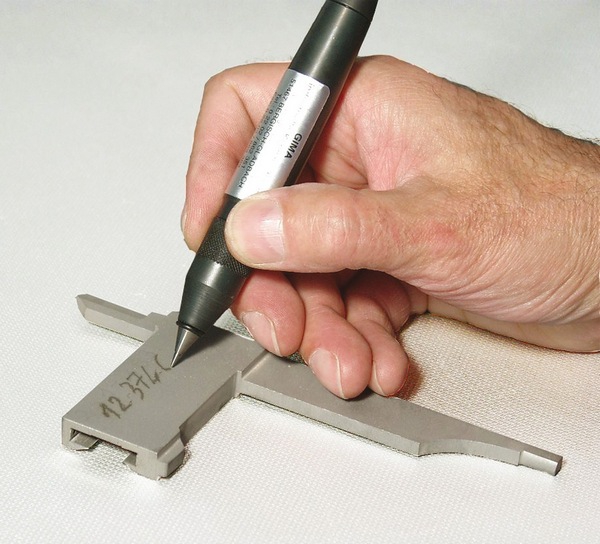

Post napisał: triera » 01 lip 2015, 18:51
251MZ
Działanie jak pneumatycznej piły szablastej, ale DUŻO szybciej.
Taki pisak na załączonym zdjęciu, końcówka z węglików spiekanych.
Zaletami są: trwałość i duża częstotliwość uderzeń, np. 34000/min.
(Air Engraving-Scribe Pen)
Bywają również elektromagnetyczne, jak wspomniany na początku Dremel.
Rysiki diamentowe jak najbardziej, ale przy "drapaniu" po materiale.

Co wy tak z tym inwazyjnym znakowaniem? Chyba chodzi o to aby detal był estetycznie wykończony a nie szpetnie naznaczony. Branża jachtowa jest wybredna :)
