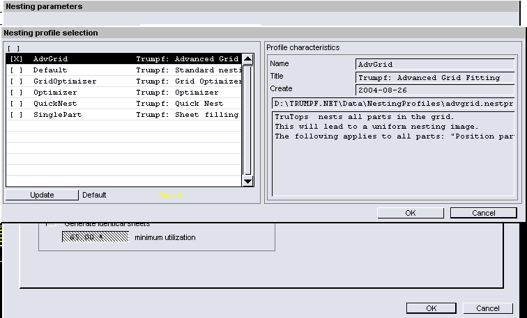

witam!
dwa pytania:)
Mam w nestingu 3 rodziaje rozkladu na arkusz: advgrid, default, single part. Czy jakos je zmieniacie (edytujecie) bo dosc nie wydajnie rozdziea z automatu.
i czy majac tabele w technologii modyfikujecie je, czy jedziecie na standardowych.
Standardowo to jednak takie optymalne, a moze po modyfikacji mozna zyskac np. na czasie palenia?

Witamy kolejnego kolegę po fachu!milosz83_83 pisze:witam!
Hmm… Masz tylko 3 strategie nestingu? Ja mam dostępnych 6. Którą masz wersję topsa?Mam w nestingu 3 rodziaje rozkladu na arkusz: advgrid, default, single part. Czy jakos je zmieniacie (edytujecie) bo dosc nie wydajnie rozdziea z automatu.
Ja robię to na 2 sposoby:
- z automatu wybierając odpowiedni schemat, a następnie w razie potrzeby modyfikuję nesting (samych strategi nie)
- ręcznie
Kiedy i jak, to zależy od danego zlecenia.
Tabele, które oferuje TRUMPF powinny być traktowane jako zalecane parametry wyjściowe. Jednak należy zdawać sobie sprawę z tego, że materiał nawet od tego samego dostawcy tylko z innych partii niekiedy ma inne właściwości i pali się lepiej/gorzej. Parametry można modyfikować, niekiedy można w ten sposób sporo zyskać na wydajności. Zyskać na czasie można również w inny sposób - stosując chociażby TwinLine, standardowo dostępny zadaje się, że do 6mm, po modyfikacji dla każdej grubości. Jednak pamiętaj, że również operator ma wpływ na parametry, Ty teoretycznie zyskasz kilka \ kilkanaście minut "na papierze", a program i tak będzie palony zdecydowanie dłużej... Nie wspomniałeś co palicie (jakie grubości, jakie detale, ile otworów), pomijam kwestię odpowiedniego doboru głowicy i parametrów, bo to chyba jest oczywiste. Spore znaczenie ma również jakość gazów, ale to już oddzielny wątek.i czy majac tabele w technologii modyfikujecie je, czy jedziecie na standardowych.

jeszcze tutaj dopisze w tym watku.
pracuje na topsie 100 wer 6. Laser (3030s 3200).
Blachy rozne, glownie ciekie czarne, kwasowki.
Z przedzialo od 0,5 do 10mm. Detale naprawde rozne, od malych (ok 40, 20 mm nawet z gr 8 az po takie ktore wchodza pojedynczo na duzy arkusz.
Pracuje tutaj ponad 4 lat ai rzeczywiscie jakies po drodze problemy mniejsze i wieksze wystepowaly, ale poki co jakos na wszystko jest sposob.
Najbardziej mnie to upakowanie denerwuje bo jak jest malo czasu, nie zabardzo chce mi sie recznie upakowywac detale.
Niestety w upakowaniu mam 3 opcje, ale moze tutaj nie byly dokupione jakies dodatkowe moduly, lub ja poprostu mam starsza wersje topsa.
Z tabelami przeszkadza mi to, ze czesto mam do wypalania np. z 4301 gr 1mm jakis detal z malymi fasolkami i wypalic wypali ale przy generowaniu programy w technologii jest kolizja i musze ja recznie zawsze zmieniac.. troche jest to denerwujace:)
Ale tak jak pisze moze by szlo uzyskac jakies optimum zeby chocby jakosc wykonanych detali byla lepsza (choc wiadomo ze to juz operator tez musi od siebie cos dac:) )

To może jeszcze i ja coś dopisze.
Kolego, masz dość starą wersję, zdaje się, że już 2 kolejne się pojawiły. To wiele wyjaśnia, pewnie gdybyś zaktualizował Topsa to przyjemniej by Ci się pracowało. Nie znam tej wersji, którą masz więc nie powiem Ci jakie dokładnie zmiany zaszły. Jest na pewno zupełnie inny interfejs! Podobno część osób miała na początku problem z przesiadką na nową wersję, bo jest trochę inna.
Co do importu plików dwg, zdaje się że jest to opcja, ale niestety dodatkowo płatna. Jest jednak TruTops Convert, całkiem wygodnie przerabia sporo różnych plików na geo.

My dostaliśmy w ramach subskrypcji aktualizację z poprzedniej wersji do nowego TruTopsa 2 (czyli można powiedzieć że to już Tops 8 albo coś) i faktycznie doszły nowe profile nestingu - np. długo trwający Optimizer.
Zawsze chyba można wyrwać 30 dniową wersję nowego topsa od przedstawiciela.
Osobiście uzywam Adv. Grid a jak i to wygląda kiepsko to jadę ręcznie bo to i pewniejsze i mając paroletnie doświadczenie można się szybko uporać z nestingami.

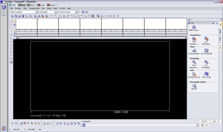

Poprzedni trutops 1.2 (tops7 numeracja zależna od modułu laser)
nowy trutops 2 (tops 8 )
profile nestingu
A tak wygląda mniej więcej poprzedni i bieżący kombajn trutops programming suite.
Masz jedno okno z kartami CAD NEST LASER (nawet PUNCH i TUBE jak trzeba i się zapłaci), możesz je mieć powielone karty.
NEST ma zintegrowany manager części (wcześniej to było osobnym programem TNest obok tops100). nie masz już bazy accesa na job'y (którą trzeba było opróżniać regularnie) tylko pliki zapisywane są na dysku.
Szkoda tylko że niemcy nie zrobili interfejsu całkowicie na windowsowym API tylko na swoim potworku
