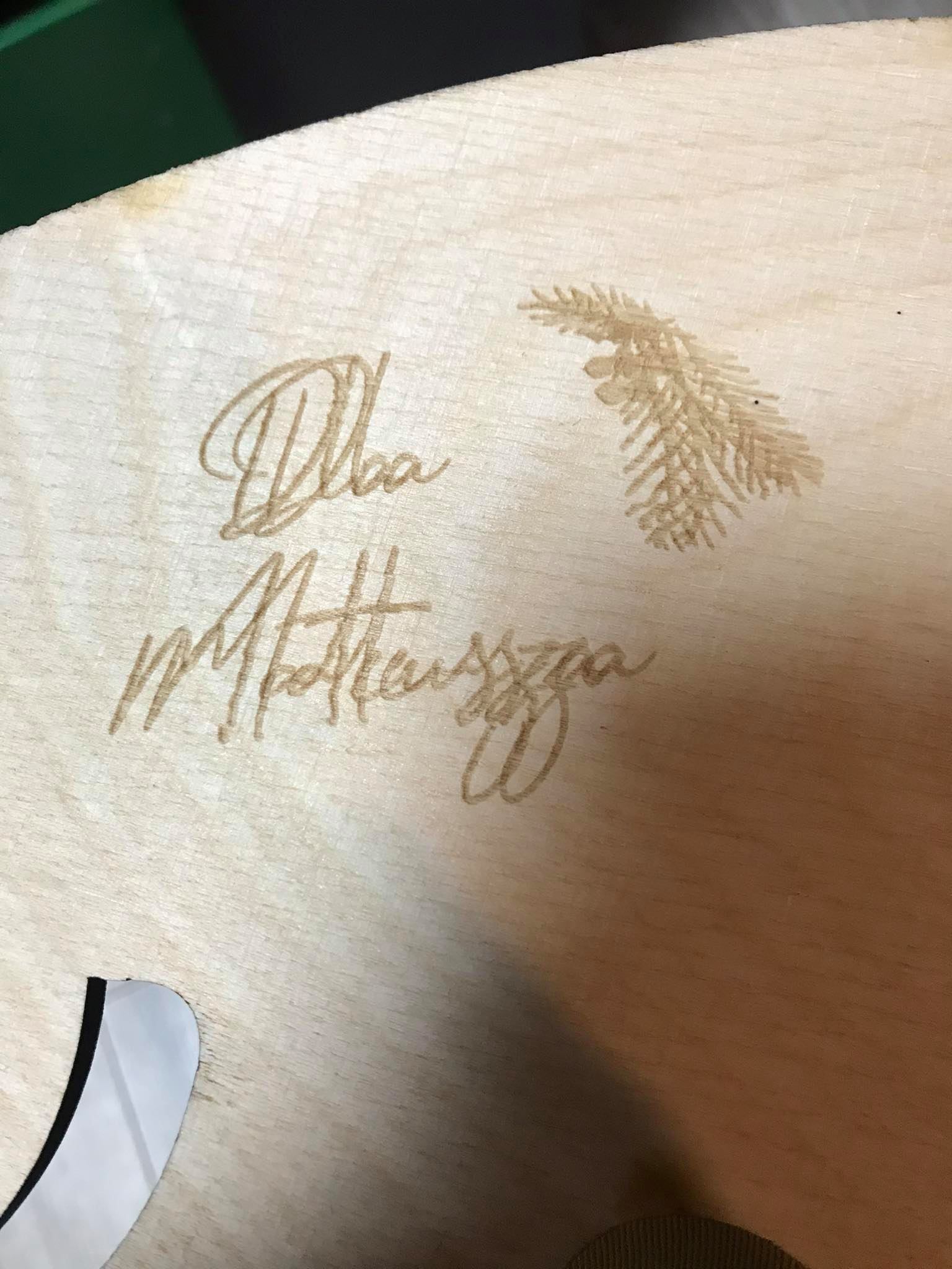

DominikaMilczach pisze:
30 lis 2020, 16:13
Tez mam taki problem, jakieś porady ?
Dodane 17 minuty 41 sekundy:
ObrazekTak to wygląda mniej więcej

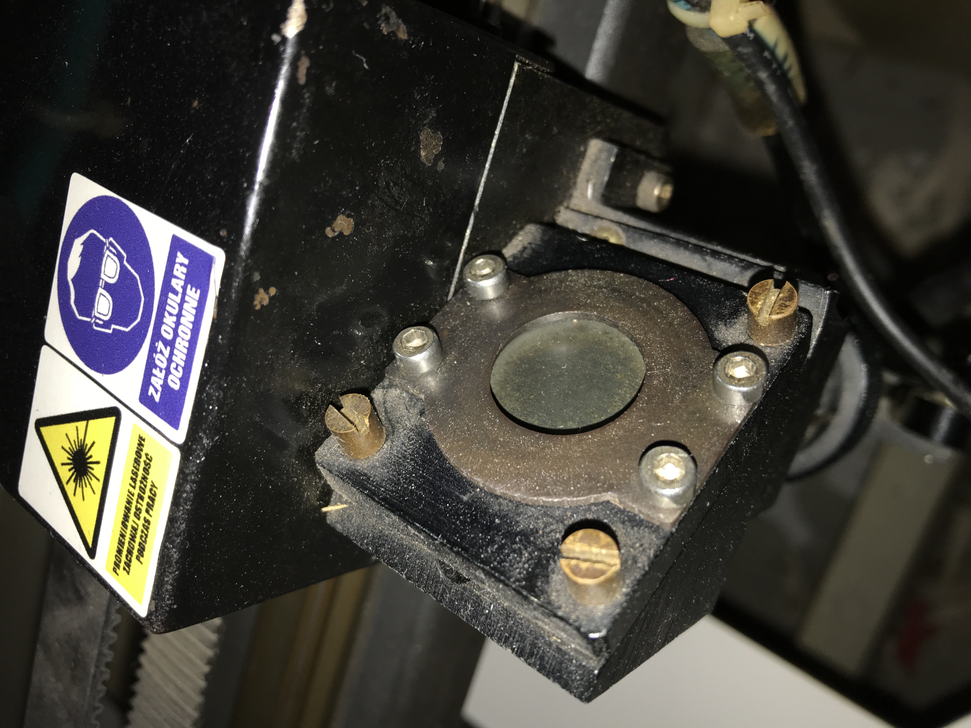

Post napisał: patryczysko » 13 gru 2020, 13:17
Ustaw równo lustro przy użyciu tych trzech złotych śrub na zdjęciu
Podklej od spodu głowicy kawałek taśmy i naciśnij pulse.
Zobacz czy laser trafia w środek.
