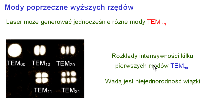

A może to problem z samą plamką lasera, jest zbyt duża lub tuba generuje ją w niezbyt dobrej jakości (daleka w kształcie od ideału).

plamka nie ma żadnego znaczenia jeżeli materiał jest przecięty cały dym który brudzi powinien wejść w szczelinę i tam się rozproszyć nie brudząc w ogóle sklejki czy też innego materiału

A jednak plamka ma duże znaczenie - wiedziałem, że kiedyś o tym gdzieś słyszałem.Obrazek[img]

Im mniejsza plamka tym mniejsza szerokość szczeliny po cięciu -> mniej spalin -> mniejsze okopcenie.

rcc pisze:Im mniejsza plamka tym mniejsza szerokość szczeliny po cięciu -> mniej spalin -> mniejsze okopcenie.
Dla mnie właśnie to jest logiczne, im mniejsza plamka, tym moc efektywna większa, mniejsza szczelina cięcia, większa prędkość cięcia i mniejsze przypalenie.
Do "cinematic2" - skoro rzeczywiście masz większą wiedzę na jakiś temat to jeżeli z czymś się nie zgadzasz to przynajmniej podaj chociaż jeden argument (zainteresowani sobie to sprawdzą, może zagłębią się w temat - nikt nie będzie pisał głupot) a nie piszesz tylko że tak nie jest i już.
Rozumiem po Twojej reakcji że ta struktura modowa i parametr TEM nie ma nic wspólnego z jakością plamki oraz jej wielkością, a co za tym idzie nie wpływa to na jakość grawerowania czy cięcia, zatem po co na stronie Synrada umieszczają informację, że parametr plamki TEM00 to 95% ? ? ?
