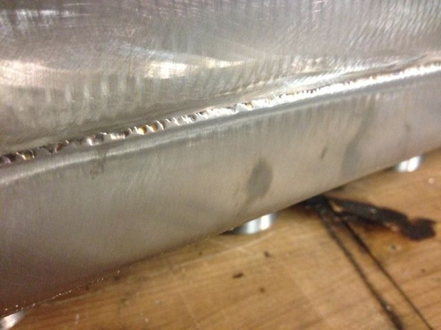

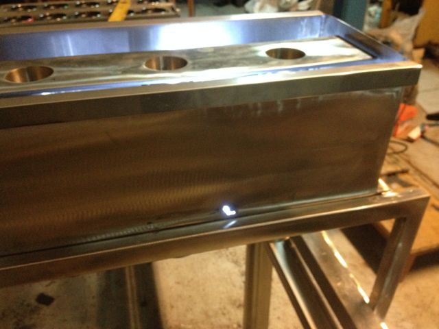

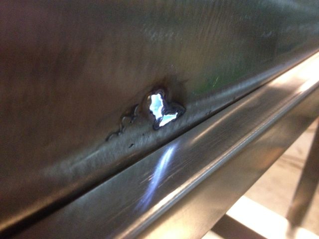

Dobry wieczór państwu,

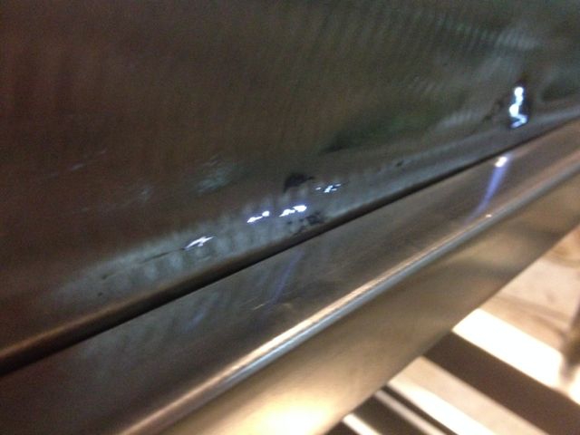

Problem, jak na załączonych zdjęciach.
Mianowicie.

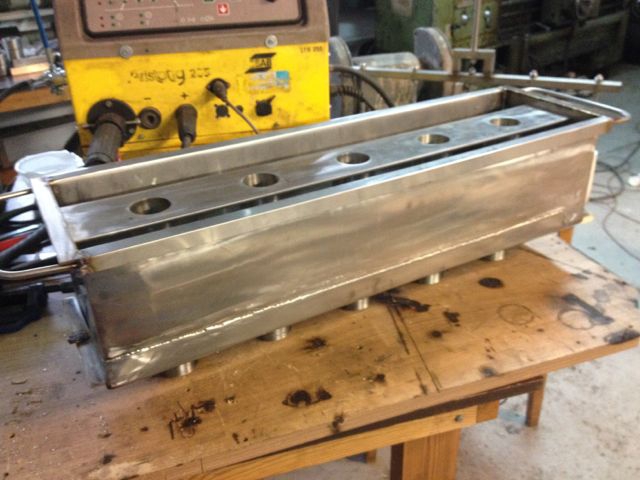

Spawałem boki zbiornika z blach nierdzewnej 1mm do wzmacniającego dna 8mm.
Spawanie bez dodatkowego materiału na tyle osłabiło blachę, że przy lekkim szlifie wyszło białe.
Jak to najlepiej załatać? Zbiornik powinien być w środku w miarę gładki - jest do użytku spożywczego i ma się łatwo myć.
Jakoś podłożyć blaszkę aluminiową z jednej strony?
Dosztukować blaszę jako łatkę i załatać?
Jak się rozwiązuje takie problemy zgodnie ze sztuką?
Pozdrawiam,
Zienek

Witam, ja bym wyciął prostokąt większy jak ta dziura , potem taki sam prostokącik z blachy 1mm i wspawał.

Jedyna opcja zeby to wygladalo dobrze jest:
- Wyciac cala blache.
- Wrzucic wycieta blache do kosza.
- Wspawac calkiem nowa blache.
- Zapomniec o blamazu.
Jesli uda ci sie cienka nierdzewke pod spozywczke naprawic jakimis latkami
i klient bedzie zadowolony to koniecznie wrzuc na forum. Napewno wnikliwie przeczytan.

Nie jest to proste, ale czy jest problem z pospawanie blachy 1mm ? ja spawam taką często i to długimi odcinkami i nie mam z tym problemu.

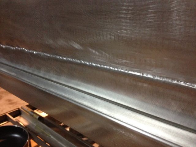

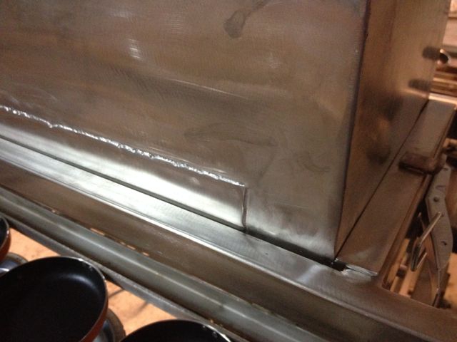

Problem jest taki, że zbiornik ma w środku wspawane cylindry. Jest średnio 6-8 cm na włożenie ręki i palnika, żeby to od środka wyspawać.
Dodatkowo to jedna z moich pierwszych fuch na tak cienką blachę.
Na początku szczepy zrobiłem za rzadko i potem podczas spawania ciągłego zaczęły się dziać cuda.
Wieczorem wrzucę zdjęcia dobrej fuszerki.

Cuda typu pofalowana blacha, przetopy itd.
1. Proponuję zastosować osłonę grani
2. Puls
3. Przekuć spawy
4.Obróbka ścierna na mokro
Powodzenia i Wesołych Świąt .

Klient jest generalnie z tych, który wybrzydza do momentu, w którym nie polecę Antox'em po robocie.
W środku krawędzie wraz z tymi przeszlifowanymi na wylot otworami będą pociągnięte szczeliwem Dow Corning. Etap na wtorek/środę.
[ Dodano: 2015-04-06, 01:27 ]
Muszę w końcu spróbować spawać z pulsem.
