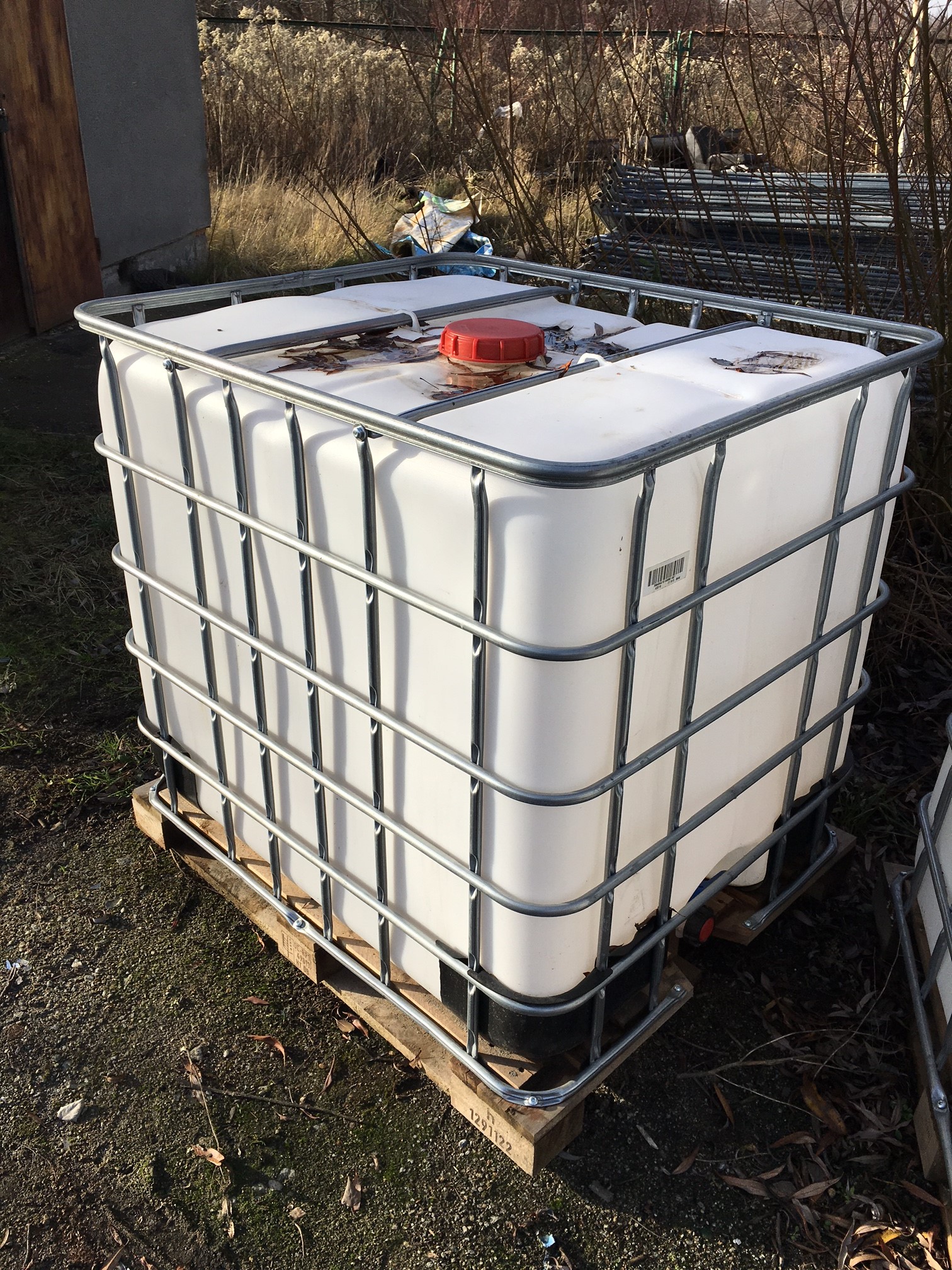

Mam pytanie czy prostopadłościan z blachy 2mm o pojemności 2000 litry wymiary 1.5metra wysokości , podstawa 1.2x1.2metra, spawany migomatem ,+ 3 obręcze z profili do okoła na dole na górze i na środku.
wybuli 2000 litry wody pod ciśnieniem atmosferycznym (układ otwarty)

Na górze obręcz będzie dla ozdoby, lepiej na 1/3 i 2/3 wysokości.

Chciałbym odpowiedzieć na to pytanie, ale nie go nie rozumiem.
Blacha się wygnie na pewno, od tego jak dobrze będzie pospawana zależy, czy taki zbiornik utrzyma wodę wewnątrz.

Obrazek Czy ty zawsze musisz sobie utrudniać życie w kupowanie blachy cięcie i spawanie ,a na koniec zostaje 100 pytań do !.
Kup sobie gotowca na wodę na 200pln .

On się roztopi od temperatury 98 stopni.

Jak zrobisz stelaż z profili to się nie wygnie.

prosteiszkuteczneWynalazki pisze:On się roztopi od temperatury 98 stopni
a tego w pytaniu nie napisałeś ,mam takie dwa połączone do chłodzenia zgrzewarek i jakoś się nie topią przy 86 st. ale zaraz pewnie nas oświecisz że to jakaś woda z kwasem albo zasadą .

Jak już uparłeś się na blachę 2 mm to trzeba stelaż jak wyżej wyspawać ,bo blacha sama w sobie się gnie a co dopiero pod naporem wody .

to zależy czy spawacz potrafił spawać połączenia szczelne .

Żaden kwas.
Tylko woda z instalacji centralnego ogrzewania.
Taki pisali w internecie , że się stopią przy 98 stopniach.
Mam dostęp do taniej blachy 2mm i dlatego się uparłem.
Zespawane będzie szczelne tylko niektórzy mówili , że wybuli i rozerwie spawy i będzie potop.

nie wiem czy zauważyłeś ale zbiorniki z blachy to się robi w kształcie walca i najlepiej na dno i górę wstawia dennice i może dla tego nikt się nie zastanawia "czy wybuli ?"
Dodane 42 sekundy:
a ty robisz akwarium
