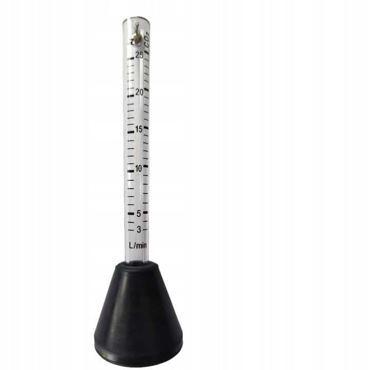

Z mojego skromnego doświadczenia za wysoki przepływ przy tej soczewce (nazbyt duży wcale nie jest najlepszy, bo przy wąskim gardle porcelanki będzie tworzył odbite zawirowania łapiąc powietrze - najlepiej zmierzyć rzeczywisty rotametrem na palniku*)
4-5L powinno wystarczyć, i za duże czasy przed i po, skróć o ~połowę..

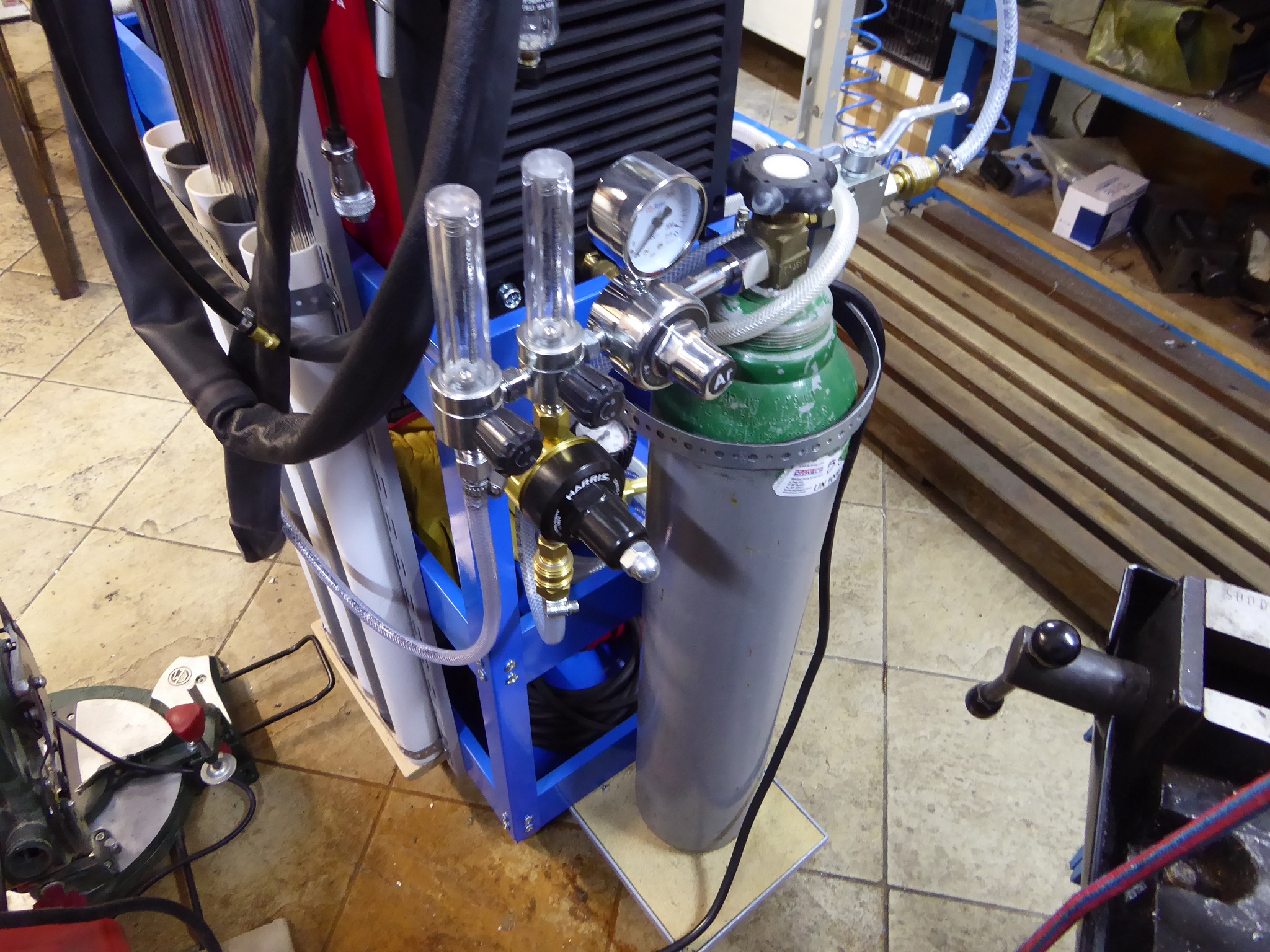

U siebie prócz reduktora z rotametrem(podwójnym - drugi do spawania rur) zamontowałem sobie dodatkowo "oszczędzacz" Harrisa** ...
Mam, mierzyłem, pokazuje podobnie jak rotametr na reduktorze (z dokladnością do 1 l, ale cholera wie kto i jak dokładnie to skalował), choć mam wrażenie, że na palniku kulka ma znacznie większe wahania.
I jak, daje to coś realnie?
BTW widzę u Ciebie super patent na trzymanie drutu, właśnie robię sobie wózek pod spawarkę i zastanawiałem się jak go kitrać w pionie. Kradnę! :D
To jeszcze muszę wykoncypować szufladkę na drobnicę.
