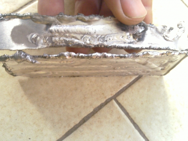

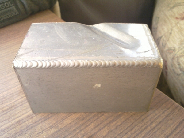

Witam . Zwracam sie z prosba o pomoc przy spawaniu alu.
Sprawa wyglada kiepsko. Blacha 1,0
Parametry na jakich staram sie to zrobic:
amperarz 60
balans 30%
czestotliwosc 150hz
elktroda 1,6
drut 1.6
Na pulsie ustawiam 60amp. i 20. reszta ta sama
Moje pytania to;
1. Balans przy tak cienkich bachach jaki powinien byc?
2. jak zlaczyc material czyli czy powinien zachodzic na siebie?
3,Używac wogóle pulsu ?

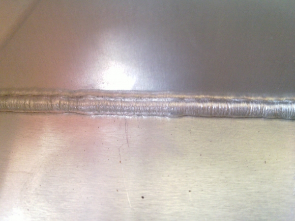

na plasko nie mam problemu ze spawaniem i ukladaniem spoiny.
Jak zrobiono ten spaw? drut od drugiej strony czy co?
ObrazekObrazek
Dzieki za pomoc.

Wg mnie:
40A
50% balans
i powinno byc lepiej
Jesli z pulsem to ustawilbym puls 1Hz, wypelnienie 50%, 60A w szczycie i 20A na bazie.
Zaczynajac spawac polóż drut pod elektrodą, żeby od razu przetopiło drut. Unikniesz podtopienia krawędzi przy rozpoczynaniu spawania.

Post napisał: lukasz.radomski » 01 gru 2013, 23:34
dużego doświadczenia w spawaniu alu nie posiadam, ale dopóki nie dokupiłem pedału zdalnego sterowania to była mordęga a nie robota (przy takich małych i cienkich kawałkach)
ale to może tylko ja :roll:
