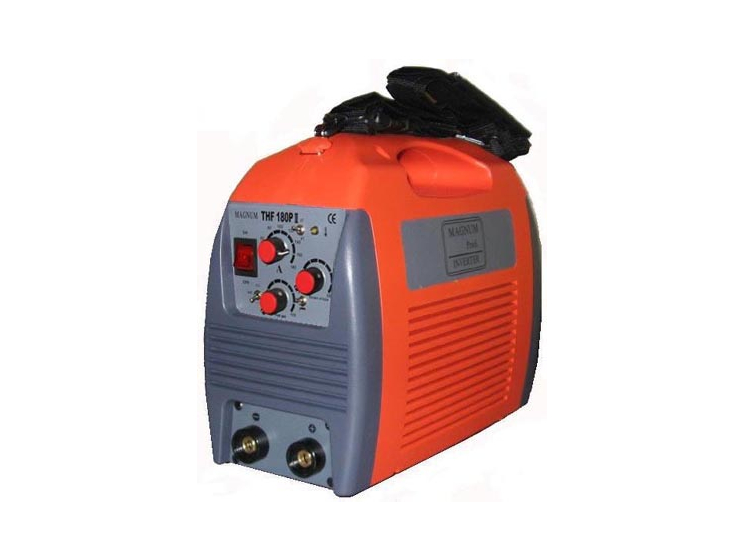

mam prośbę o pomoc jak ustawić do spawania TIG-em Magnum THF 180 II PULS DC TIG żeby móc spawać cienką blachę samochodową 0,8 - 1 mm
Nie wiem dokładnie po co są wszystkie te przełączniki i które ustawiać.
ObrazekObrazek
dziękuję Grzegorz

Tu za bardzo nie ma co regulować :wink: :
1. ON
2. minimum (później pewnie będziesz ustawiał coś ok. 40-60A)
3.
4. to jest dla mnie niejasne - czy to jest krzywa opadania czy baza w pulsie - na początek ustaw na minimum
5. TIG DC
6. na materiał
7. sterowanie z uchwytu
8. wąż gazowy z uchwytu
9. na uchwyt
10. wedle woli, na początek PULS, tyle że nie wiem jak ten puls regulować - powinny być dwa pokrętła a jest jedno + prąd opadania (?) - trzeba popróbować, a jak nie, to na początek zwykły TIG
11. ustaw na jakieś 3-5 sekund
nr 2 ustaw na minimum, odpal łuk i jeśli nie będzie topić materiału, to podkręcaj aż uzyskasz prąd wystarczający do spawania. Ważne: nie wiem czy z można kręcić potencjometrem podczas spawania - ja tego nie próbowałem, zawsze najpierw gasiłem łuk - do takiej płynnej regulacji to jest pedał, ale Ty go chyba nie masz. Ot i cała filozofia - jeśli dotąd nie spawałeś tigiem, to teraz przed Tobą próby, ćwiczenia, próby, ćwiczenia :wink:
