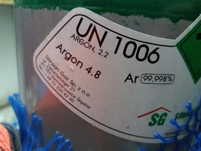

Dobra panowie , nie wytrzymałem i chwilę temu wróciłem z warsztatu ;)
A więc od początku.
Gaz 4.8

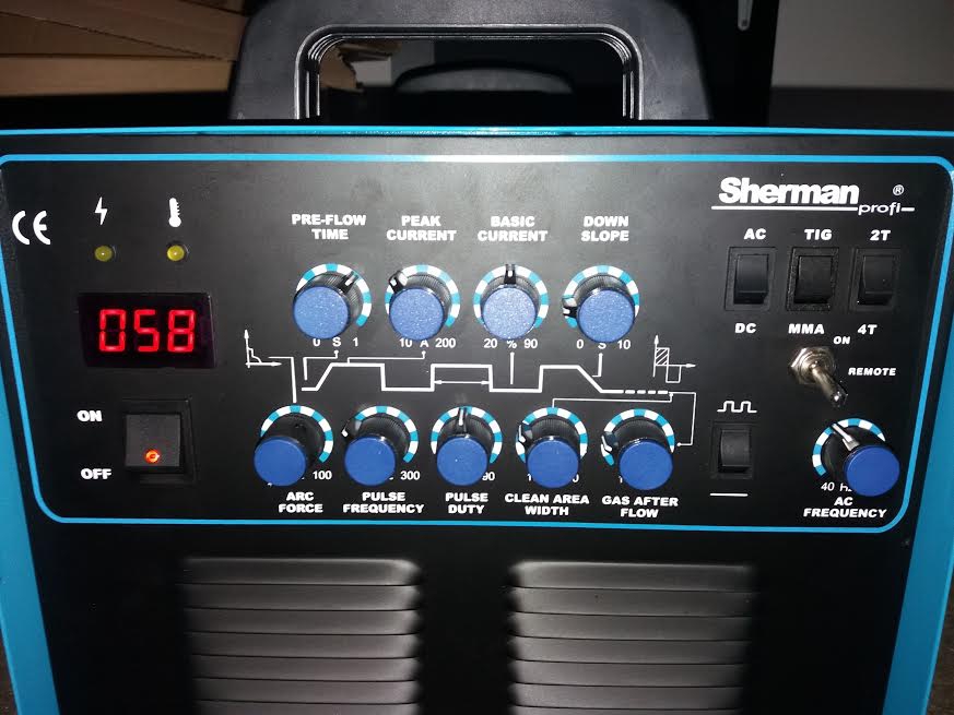

Parametry ustawiłem jak niżej
Gaz na 7,5l/min

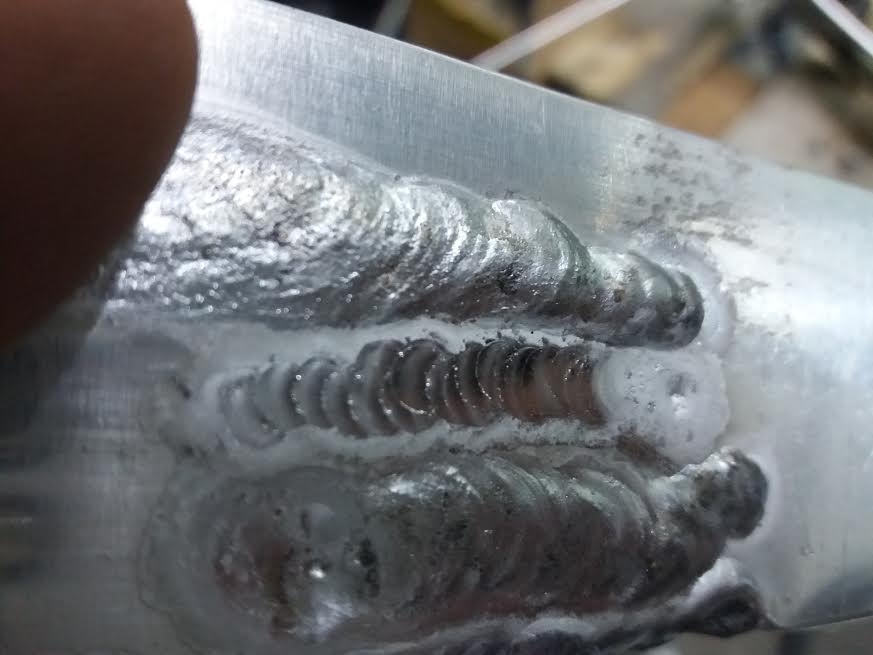

Zrobiłem trzy spawy
Górny i dolny z drutem
Widać wtrącenia , spaw matowy i krupiasty.
Dla porównania , po środku przespawałem bez drutu....
No i teraz moje wnioski.
Jak dodaję drutu to wypływają mi te czarne boby...
Jak przejadę blaszkę bez drutu samym łukiem to spaw jest gładki i błyszczący.

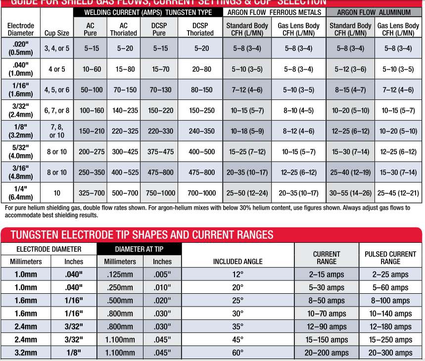

11 litrów w soczewce z laminarnym przepływem to chyba wicher, a moim zdaniem to zdecydowanie za dużo, może nieźle chłodzić nie tylko elektrodę, no może tworzyć sytuację podobną do przypadku 2 z rysunku poniżej, gdzie gaz z dużą siłą odbija się od materiału i tworząc wiry miesza z powietrzem..
(nasyp jakiejś mąki i dmuchnij jak byś spawał ale bez łuku, to będzie widać..)
Zresztą nie tylko ja sądzę, że za duży..

RomanJ4,
Wszystko sie zgadza.
Przeciez pisałem dziś że elektroda 2.4 i przepływ ok 7l/min.
Twoja tabelka podaje 5-7l
Pisałem też że sam spaw wychodzi mi ładny a brzydki robi się po dodaniu spoiwa...

Jak dodajesz drut to nie odsuwaj go zbyt daleko od osłony gazowej. I spawaj bez pulsu na początek.

Właśnie zuważyłem teraz ,że jak używam pulsu to mam lepszą kontrolę nad wprowadzanym ciepłem.
Zauważyłem też ,że spaw przegrzewałem dlatego wcześniej bo było bez pulsu.
Robił się spaw wtedy krupiasty .
Teraz ogarnąłem w miarę parametry i to co mówisz właśnie żeby nie odsuwać drutu też działa dobrze...
