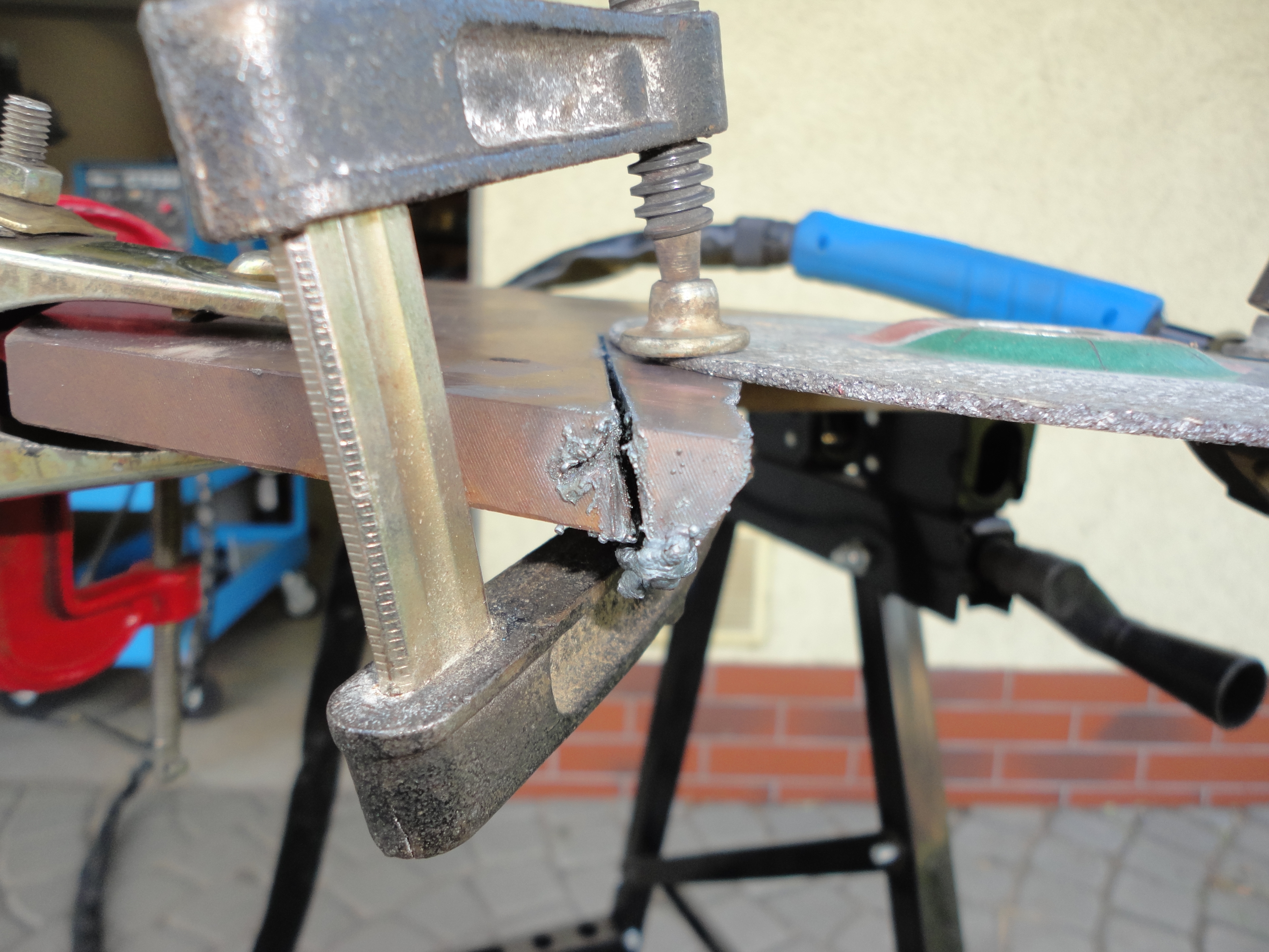

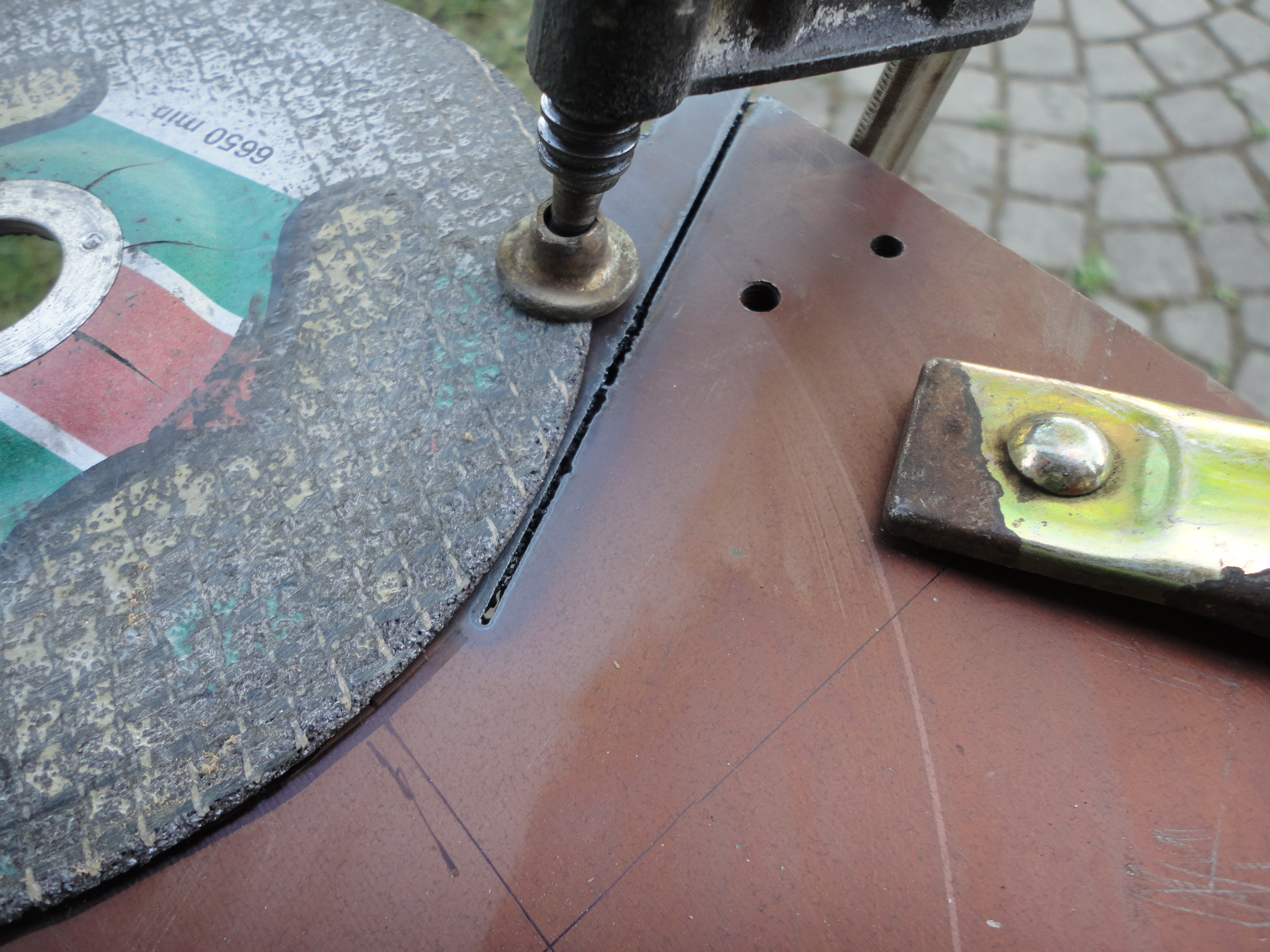

ja ma 3w1 czyli Weldsa Ct520 (obecnie bodaj Ct520D http://www.stahlwerk-welding.com/37.html http://www.uwelding.com.au/product-p/ct520.htm )
i mimo, że to dezawułowany przez innych chińczyk, jestem jak na razie zadowolony. TiG z HF, plazma i MMA stykowe. TiG ładnie spawa nawet cienkie materiały (choć trzeba trochę poćwiczyć), plazmą rozdzielałem nawet 12mm żeliwną płytę (żeliwo w ogóle dość ciężko się tnie)
ObrazekObrazek
stal 5mm jakościowo idzie
https://www.cnc.info.pl/topics80/imadlo ... t73044.htm
MMA bez problemu 3,5elektrodę topi...
