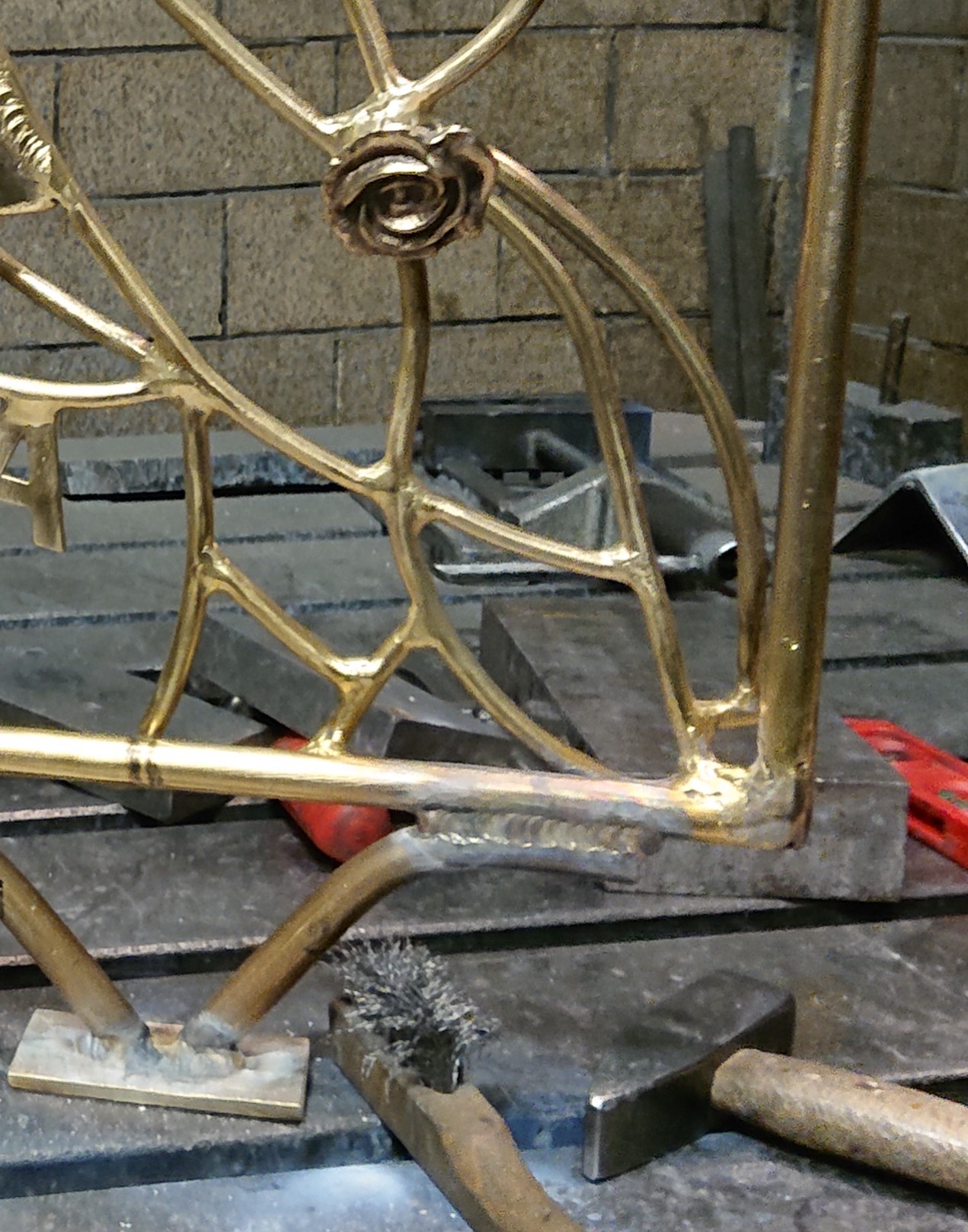

evo9pl
Posty: 2
Rejestracja: 01 paź 2016, 13:28
Lokalizacja: Bydgoszcz
Re: Spawanie metodą tig mosiądzu
#23
Post napisał: evo9pl » 23 lut 2020, 16:15
Witam ja spawam mosiądz zawodowo odlewy. Jako spoiwo używam Cusi3 gaz Argon spawarka Kemppi 3003.
Jak widać pręt 20mm. Ja spawałem około 200a DC elektroda Niebieska ale mam już wprawę. Przede wszystkim mocno grzać szybko spawać bo poplynie😋
