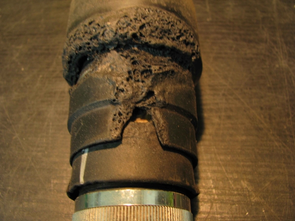

Poniżej zdjęcie głowicy OCP 150 tlenowej która po dotknięciu ze spoconą dłonią się ...
Na prośbę odpowiednich osób rozebrałem ja i dokonano porównania sprężyny zaczepu sprawnej głowicy i tej spalonej.
Jak ktoś wie w jaki sposób jest zakładana to potwierdzi mu jak się ja trzyma i że to miejsce jest spalone.
