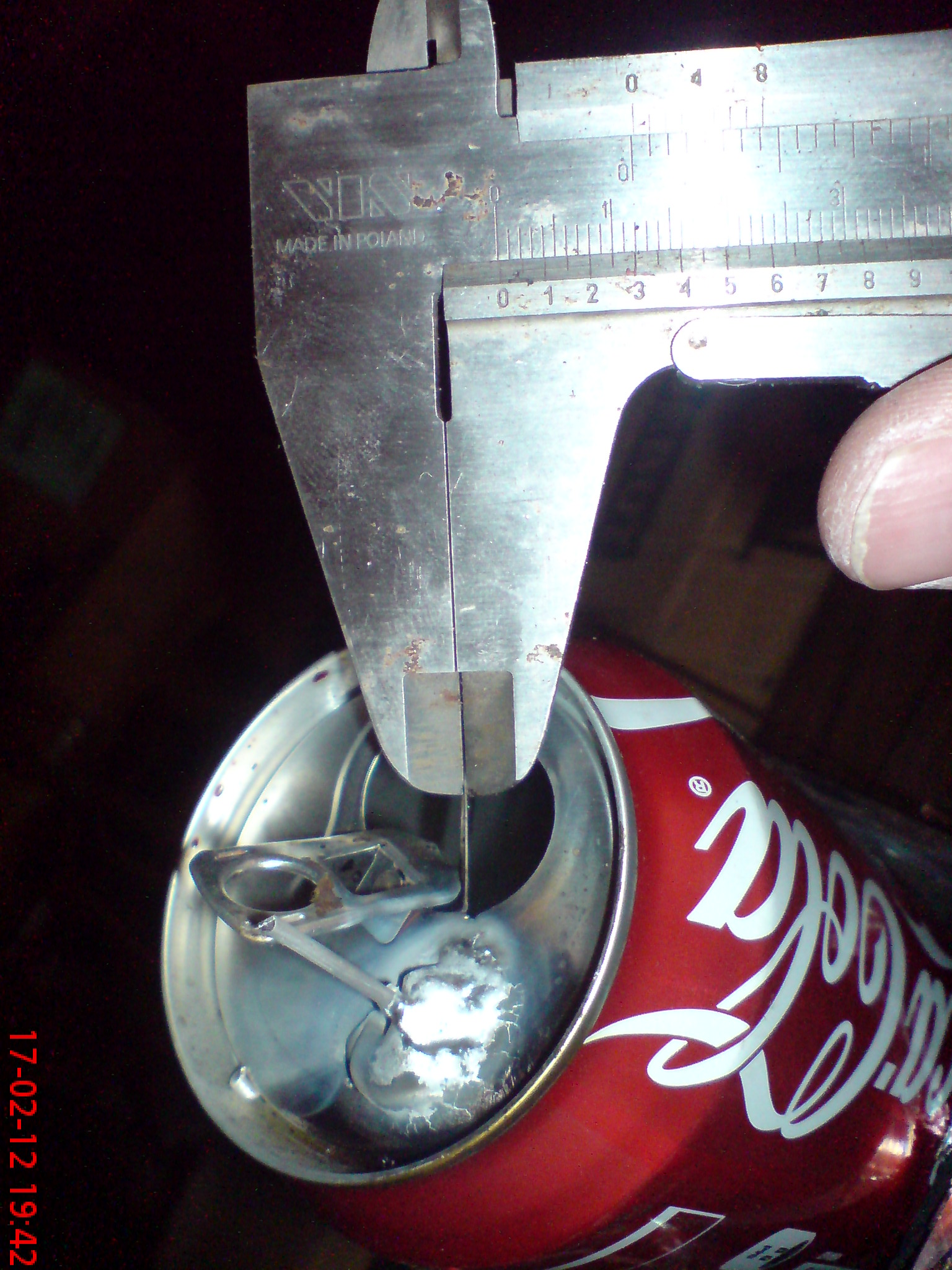

Z tymi puszkami to jest tani chwyt. Puszka ma ściankę cienką i wiotką ale denko jest w stosunku do ścianki bardzo grube i nie przedstawia większego problemu do spawania.
Całkiem niezłym rozwiązaniem dla bardzo małych przekrojów jest spawanie DC.

acetylenek pisze:Z tymi puszkami to jest tani chwyt. Puszka ma ściankę cienką i wiotką ale denko jest w stosunku do ścianki bardzo grube i nie przedstawia większego problemu do spawania.
Hmmm, a taki naspawany glut z przyspawanym kawałkiem drutu to się liczy czy nie ? :smile: . Wszystko przykopcone, bo nie chciało mi się czyścić przed spawaniem, ale coś tam widać. Palnika też nie przedmuchałem. Dodam, że puszka sobie całkiem luźno stała i ja też stałem - nawet nie miałem o co ręki oprzeć przy spawaniu, więc wyszło takie coś ni przypiął ni przyłatał :smile: . Nie wiem jakie są ścianki, ale wieczko nie poraża grubością - jak widać na mojej przedpotopowej suwmiarce, grubość blachy to ok. 0.25-0.3mm. Chetnie spróbowałbym na ściankach, ale nie mam jak usunąć lakieru
Spawarka w AC, wyświetlacz pokazywał 19-20A. Nie chodzi mi tu o samochwalstwo, chciałem pokazać że nawet w miarę prostą chińszczyzną można takie coś zrobić i że to są dobre ćwiczenia dla początkującego spawacza. Swoją drogą, jeden z forumowych kolegów często wspominał o spawarce którą można spawać nawet żyletki. Chętnie bym na takie coś popatrzył, bo ja niestety nie potrafię moim sprzętem. Inna sprawa, że żyletki które kupiłem do prób to jakieś Wilkinsony o grubości ok. 0.05-0.08 mm wg mojej suwmiarki. Jak wspomnę stare Polsilvery z dawnych lat, to wydaje mi się że były zdecydowanie grubsze. Jeśli ktoś takie coś potrafi, to wstawiać, nie wstydzić się :grin:

Żyletki da się pospawać, mało tego, jest sposób żeby zespawać ze sobą dwa kawałki folii aluminiowej.
