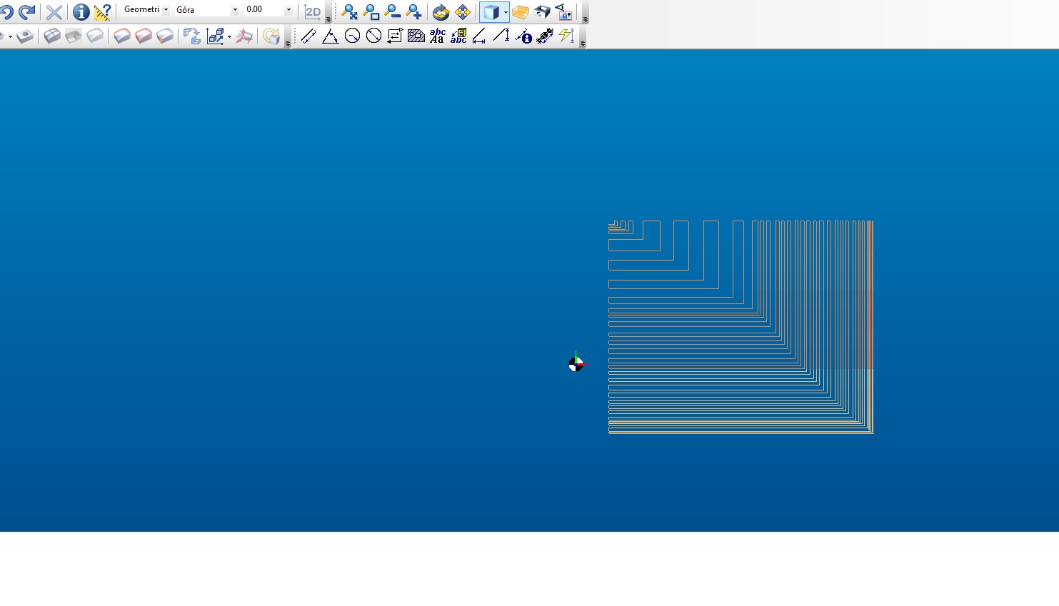

Mam problem z dziwnymi smugami pojawiającymi się podczas zaznaczania czegokolwiek w EdgeCamie . Aby zobrazować mój problem poniżej zdjęcie jak to wygląda:
Czy ktoś z Was Szanowni Koledzy miał już kiedyś taki problem i wie być może jak to rozwiązać?
Aby było jasne sterowniki do karty graficznej mam najnowsze.
Karta Nvidia GeForce gt 440 - wersja sterowników 306.97
rozdzielczość ekranu 1920 x 1080 - 60Hz
Windows 7 Professional, 64-bit (service Pack 1 )
EdgeCam 12.50.1
wszelkie ustawienia standardowe

Po przylutowaniu dodatkowych(od spodu) elektrolitów na karcie duchy ustąpiły.. Zwyczajnie, te które były na pokładzie chyba wyschły. Czy u Ciebie może być podobnie? Może.

Kolego w ustawieniach karty graficznej masz taki sówak Wydajnść-Jakość. Spróbuj przesunać go na Wydajność może to coś Ci pomoże...

W Edgecam wybierasz z głównego paska menu -> Opcje\System\zakładka Wybór\ i musisz odznaczyć opcję "Szybki wybór oknem".
