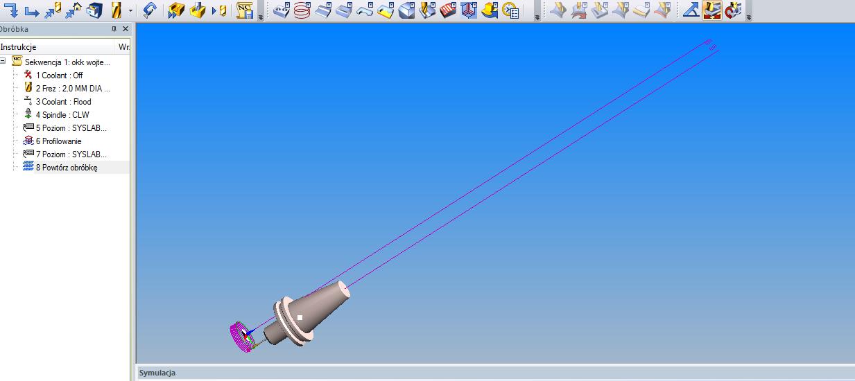

Hej mam pytanie bo próbuje wykonać otwór za pomocą profilowania po spirali.Wiec wybieram opcje profilowania ustalm poziom bezpieczny 10mm ,głębokość -2mm , głebokosc skrawania ustalm również 2mm . Natepnie wybieram opcje powtórz i w tej opcji w zakładce ogólne ustalam głębokość skrawani 2mm a w zakladce poziom ustalam glebokosc na -10mm ,poziom na 0mm a bezpieczny na 10mm . dlaczego łączenie scieżek odbywa się na tak wysokim poziomie?? ( jak w opcji profilowanie wybrałem po zakonczesniu pozostań na głębokości)

a jak masz ustawiony poziom bezpieczny

poziom bezpieczny 10 mm
