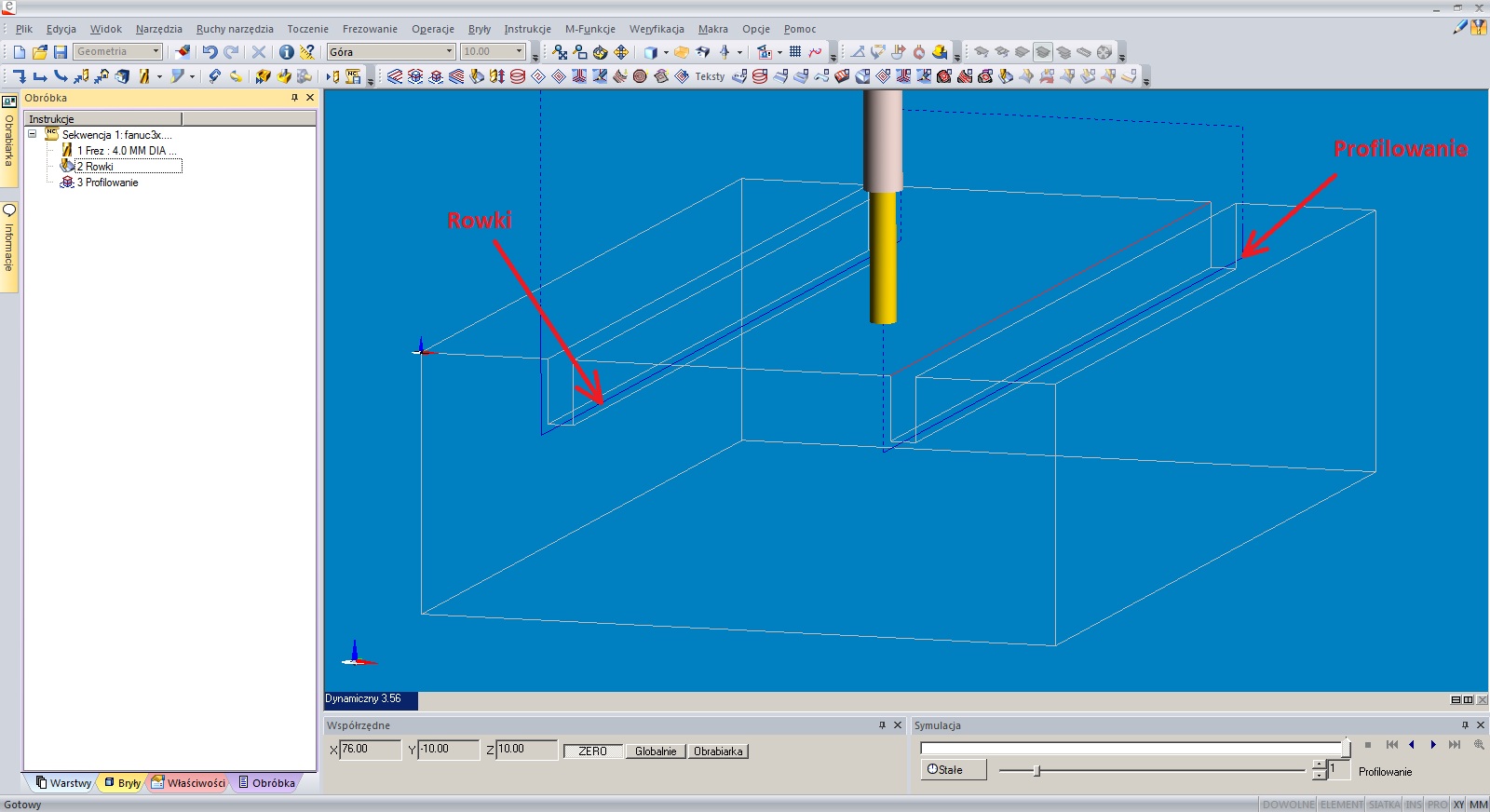

Witam mam problem z zaślepianiem otworow wyszukujac cechy zaznaczam zaślep STL ale nic to nie daje daje fotki do wglądu jak to wyglada...
2 pytanie to mam przykładową kieszeń np. o wymiarach 1.03mm i chce puścić freza w środku kieszeni i tylko z jednym przejściem. Kompletnie nie wiem jak to zrobić?

kaleena no właśnie pierwsze pytanie rozwiązanie w dodatku jak sobie cieniowanie włączę, co do drugiego pytania opisze bardziej co chce zrobić;
Mam jakiś plik bryłowy np. jaka płaska płyta na której są kanałki szerokości 4mm długość głębokość nie ma znaczenia i chodzi mi o to żeby objechać go frezem 4mm i wygenerować ścieżkę aby ona była na środku tego rowka (2mm) dając operacje profilowanie wyskakuje informacja że takim frezem wykonanie operacji jest nie możliwe a dając frez np. 3mm program wygeneruje ścieżkę nie na środku tylko 1,5mm od ścianki po prostu chodzi mi o taki sposób wygenerowania ścieżki aby było jedno przejście w środku kanałka np. nie zależnie od średnicy freza (coś w stylu cyku rowki tylko ze tam jedzie frezem po prowadnicy) jeżeli dalej nie będziesz wiedział o co mi chodzi to wieczorem podeślę ci na form .model wykonany w solid worksie i na modelu zaznaczę o co mi chodzi. może napisze ci jeszcze tak majac kanalek o wymiarach 20/6 ustalając zero w środku tego kanałka czyli na przecięciu się osi symetrii chce zastosować frez np. 6mm chce uzyskać program typu

No dobra dołączam obraz
http://img211.imageshack.us/f/przerobkav.jpg/
po lewej ścieżka wygenerowana za pomocą cyklu rowek po prowadnicy 2d wyciągniętej z profilu kieszeni nie wiem jak zrobić żeby ścieżka była w środku a nie na liniach prowadnicy 2d a po prawej wklejone jaki efekt chce uzyskać (linia w środku narysowana ręcznie....

Post napisał: cinek_80 » 11 sty 2011, 22:02
Do strategii "Rowki" ściągasz geometrię z krawędzi modelu, którą następnie musisz odsunąć o połowę szerokości rowka tak aby krawędź znalazła się na środku rowka. W strategii "Rowki" środek narzędzia przemieszcza się zawsze po wskazanej krawędzi. Dla tego aby wykonać rowek w jednym przejściu musisz zawsze krawędź umieścić (przesunąć) w środku rowka.
W strategii "Profilowanie" narzędzie idzie stycznie do wskazanej krawędzi więc jako geometrię prowadzącą wystarczy wskazać tylko krawędź rowka. Czasami jest potrzeba aby sterować odsunięciem ścieżki frezu od krawędzi, posługujesz się wtedy naddatkiem w XY. Nie rozumiem dla czego nie możesz wygenerować ścieżki profilowaniem narzędziem D4mm dla rowka b=4mm. Niezależnie czy robię to na profilach czy na cechach ścieżkę generuje mi bez problemu. Poniżej rysunki, może coś rozjaśniające...

Post napisał: Rafi.imir » 12 sty 2011, 18:44
Prosze, mi sie udało wejść :d w sumie nie wiem czemu Tobie nie wychodzi. Jeden rowek zrobilem za pomoca "Rowków" drugi za pomoca "Profilowania". Choć tak na marginesie ten rowek prostokątny nie da sie wyfrezowac. (Dlaczego ??)
