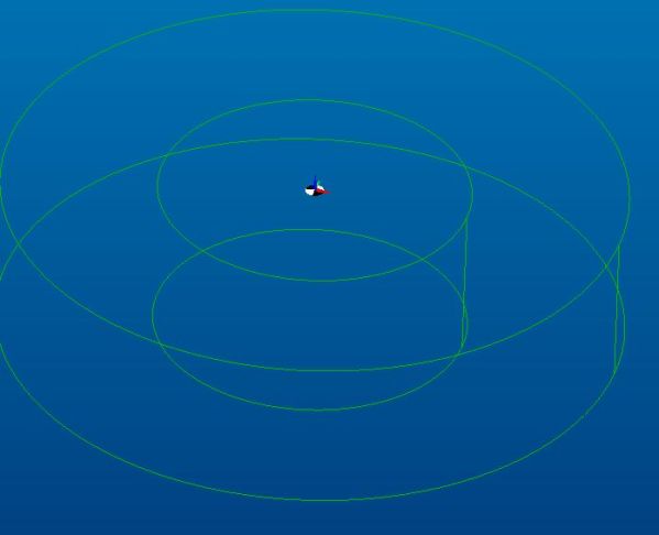

Cinek, kolejna sprawa której sam nie przełkne, pomozecie?? :mrgreen:
Otóż.
Jest projekt wilka do mięsa, i jest do wykonania tuleja z taką smieszną kieszenią.
I chcę zdefiniować półfabrykat jako tuleję D400 d200 H100.
Tworze 2 okręgi o zadanych średnicach, wyciagam. Potem próbuje tworzyć półfabrykat z zaznaczeniem opcji profil bo zadna inna sie nie nadaje i wychodzi mi jakieś dziadostwo. I jakbym nie próbował zawsze jest ŹLEEEEE :!:

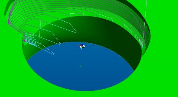

DRUGA SPRAWA - profilowanie tej śmiesznej kieszeni. Wejscia i Wyjscia frezu.
Z lewej strony ładnie frez wyłazi i zagłębia sie poza materiałem, a z prawej unosi się i wali mi w materiał od góry, co oznacza zuzyciem płytek i głowicy za 2000euro.
Ustawiłem wejscia i wyjscia poziomo, długosc większą niz srednica frezu, kąt ZERO. I zawsze tak samo wywala.

Co do półfabrykatu to niestety ale w EC nie da się zrobić półfabrykatu typu "tuleja". Zawsze będzie robiło to co na załączonym obrazku. Jeśli masz jakiegoś CAD'a 3D to po prostu sobie zamodeluj przygotówkę i po sprawie. Mam nadzieję że producent EC dopracuję i tą sprawę... :???:

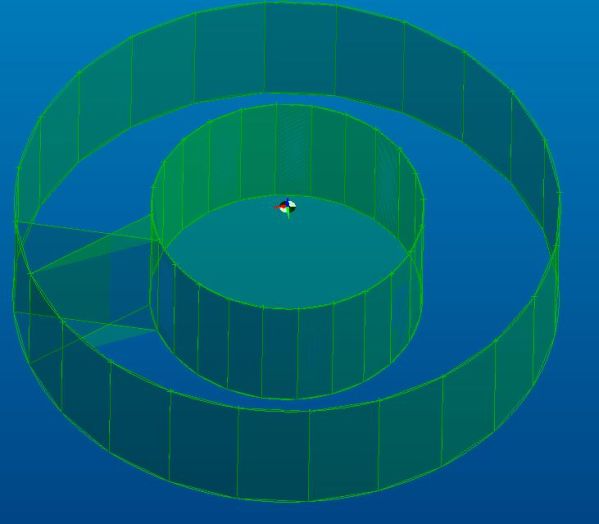

cinek_80 pisze:Co do półfabrykatu to niestety ale w EC nie da się zrobić półfabrykatu typu "tuleja". Zawsze będzie robiło to co na załączonym obrazku. Jeśli masz jakiegoś CAD'a 3D to po prostu sobie zamodeluj przygotówkę i po sprawie. Mam nadzieję że producent EC dopracuję i tą sprawę.
Da radę zrobić tuleję w EC powierzchniami; potem zapisać to jako plik STL i dołożyć do swego projektu półfabrykat STL.

Czy mógłbyś kolego opisać jak to się robi??? Gdy chcę przejść do symulacji żeby zapisać jako STL to EC krzyczy o półfabrykat. Ok mogę sobie stworzyć jakiś mały niewidoczny półfabrykat wewnątrz powierzchni ale z moich doświadczeń w EC STL możemy uzyskać jako wynik symulacji obróbki. Jeżeli nie miałem wcześniej półfabrykatu to jaki wynik i co EC ma zapisać jako STL??? Jeżeli jest inaczej to chętnie poznam tą metodę.
Kolega Situ wcześniej pytał o tworzenie półfabrykatu typu tuleja za pomocą ikony "Półfabrykat" i tego się nie da zrobić...
Znana mi metoda to zapisanie powierzchni jako IGES (opcja nie dostępna w Student Edition) i wczytanie ponowne tego pliku do EC ze zamianą na Parasolid (jeżeli mamy na licencji Solid Machinist For Parasolid). Będziemy mieli wtedy plik bryłowy który możemy wskazać jako półfabrykat.

Post napisał: kaleena » 05 sty 2009, 07:31
cinek_80 pisze:Czy mógłbyś kolego opisać jak to się robi???
A przejdzie sobie kolega do zakładki (w trybie modelowania) Plik->Zapisz jako i wybierze w oknie dialogowym poniżej Zapisz jako typ *.stl i po sprawie (wyskoczy okienko do wskazania powierzchni wymodelowanej tulejki).
