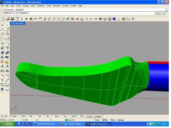

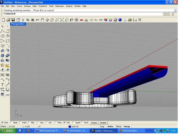

Dzięki za pomoc, wyczaiłem w koncu o co biega.....
Teraz sie zabieram za próby z projektowaniem instrumentów w EC.
Na razie próbowałem troche w Rhino coś wycykac na zajęciach w szkole, ale nie wiem czy mi udostępnią ten program na legalu, więc spróbuje to samo w EC stworzyc.
