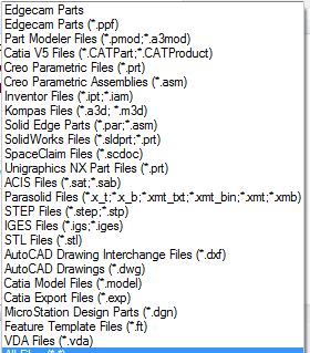

Panowie mnie chodzi jak mam zapisać ten element aby edgecam go otworzył.
Kolega WZÓR podał informacje. To teraz mam pytanie jaką wybrać opcje eksportu bo oto mnie program zapytał. Jak wybrałem Edgecam to dostałem nastepny kominikat "Tryb eksportu IGES "Edgecam" nie wspiera siatek wieloboków. Nie wyeksportowano 6 siatek" wieloboków". Czyli to samo co było. I co dalej zrobic?

Post napisał: dance1 » 26 lip 2014, 15:40
to co EC otwiera:

Dzięki kolego dance1 teraz przynajmniej mam spis jakie pliki otwiera edgecam. Ale nie moge zapisać elementu stworzonego z siatek nawet w igs. Czy to może być problem?
